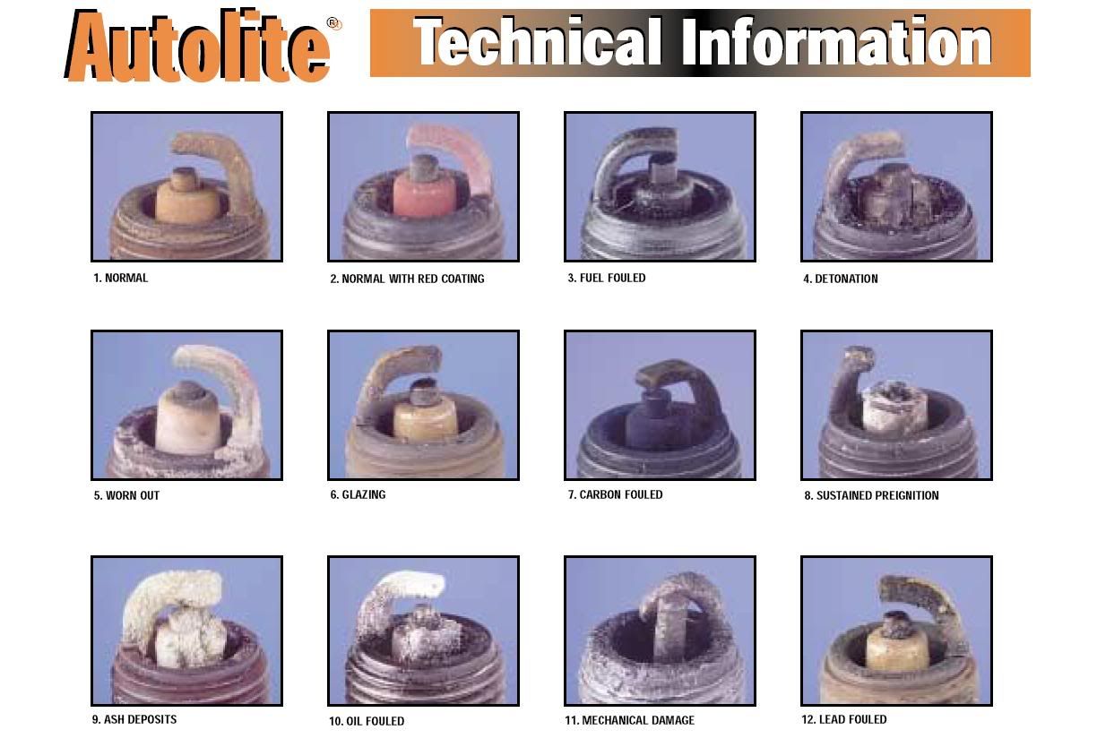

kan høres ut som for mye bensin! skjekk fargen på pluggene dine, er de svarte er det for mye bensin, er de hvite er det for lite, skal vere lys kaffe brun...
Ta også ut allepluggene for forsikre deg om at fargen er lik på alle pluggene
