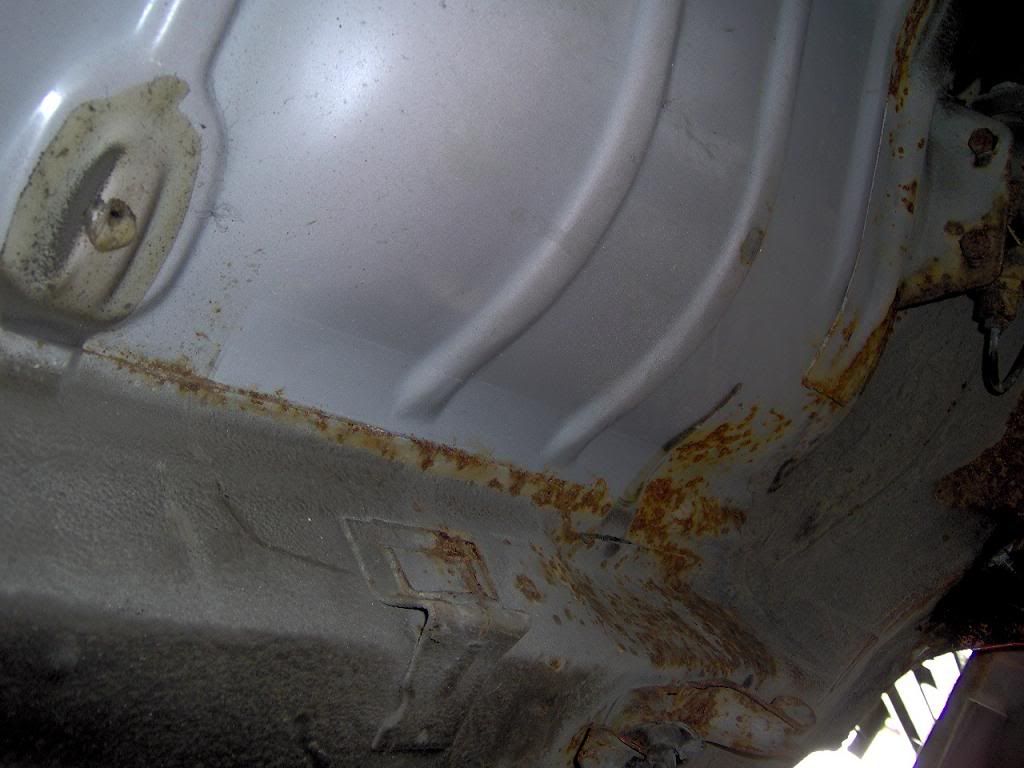

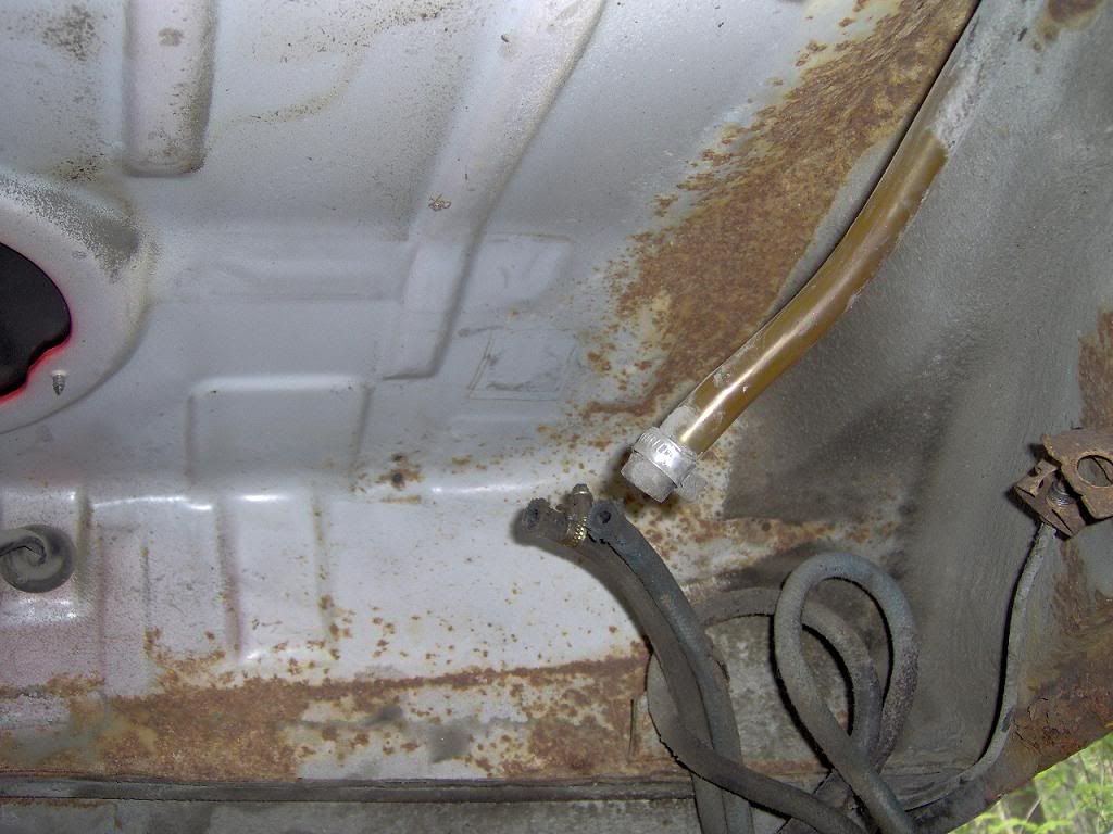

Det første som skal gjøres er å få bilen rustfri under, det holder jeg foresten på med nå.

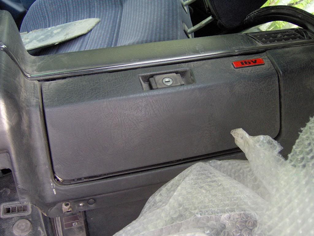

- dash fra golf 2 16v eller golf 1 gti dash. Ha begge deler.

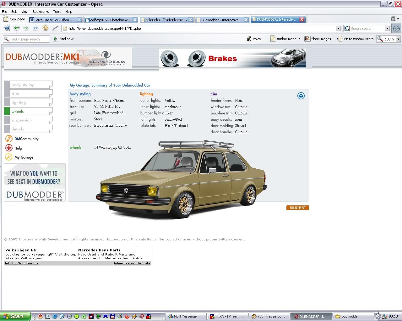

Lagde til litt inspirasjon på Dubmodder til deg jeg:)
Sånn omtrent ville jeg gjort det. Foruten om at jeg ville gått for små chromefangere, men siden du nevnte du skulle ha store plastikkfangere med chromelist så lagde jeg med det. Fargen er Mexico Beige som forøvrig er en originalfarge.

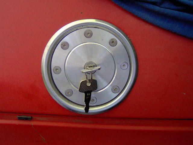

har handla nytt tanklokk, vet ikke om dette tanklokket passer helt til den stilen jeg har tenkt å bygge bilen min. men tror det vil se bra ut fordi.

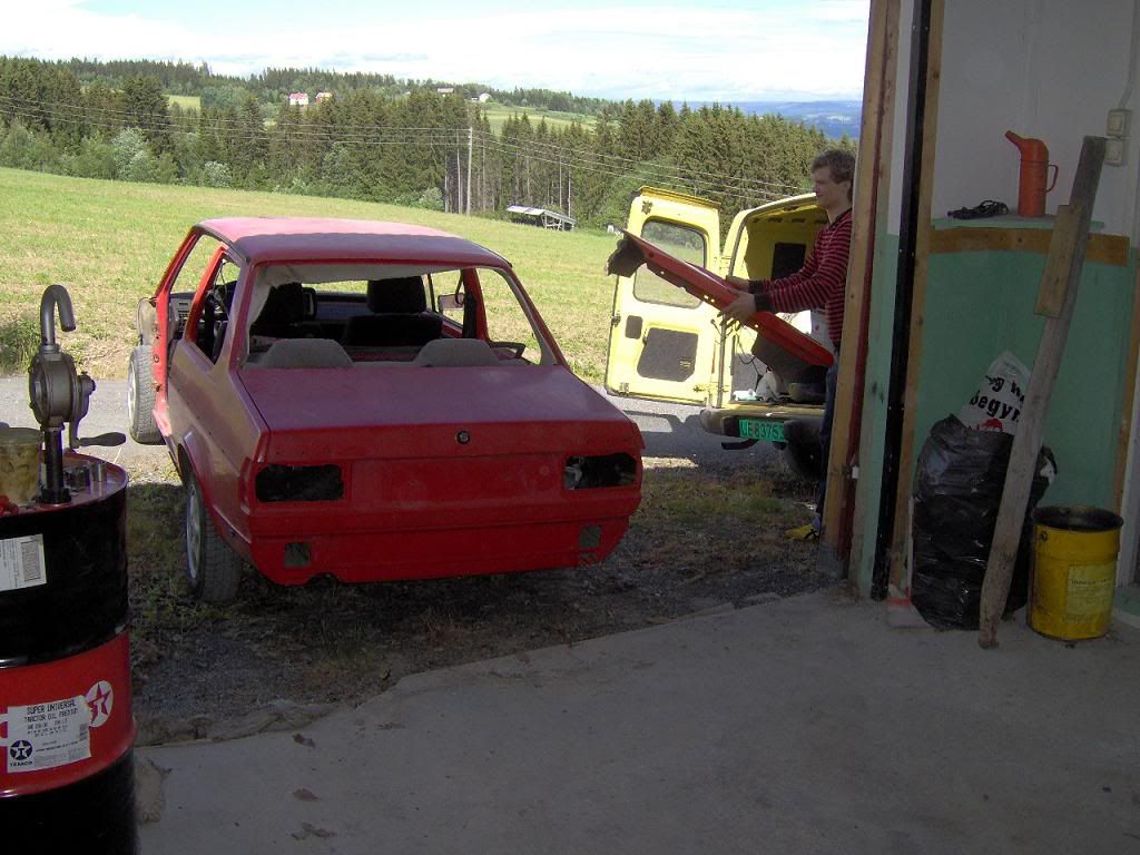

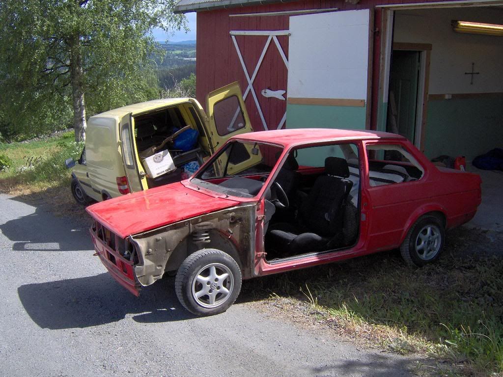

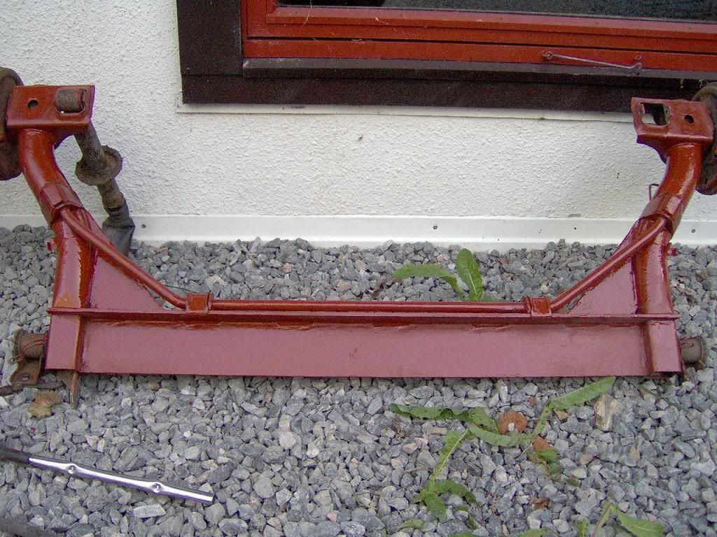

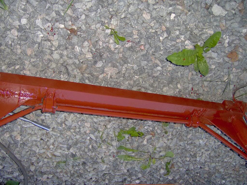

også fått slipe\sandblåse bakstillinga
framme
bak
det er fortsatt noen små detaljer som stå igjen jeg må sandblåse på bakstillinga, men det får jeg ta i helga..
som dere ser har ikke jeg slipt ned trommlende, det fordi jeg skal bygge om til skive bak.

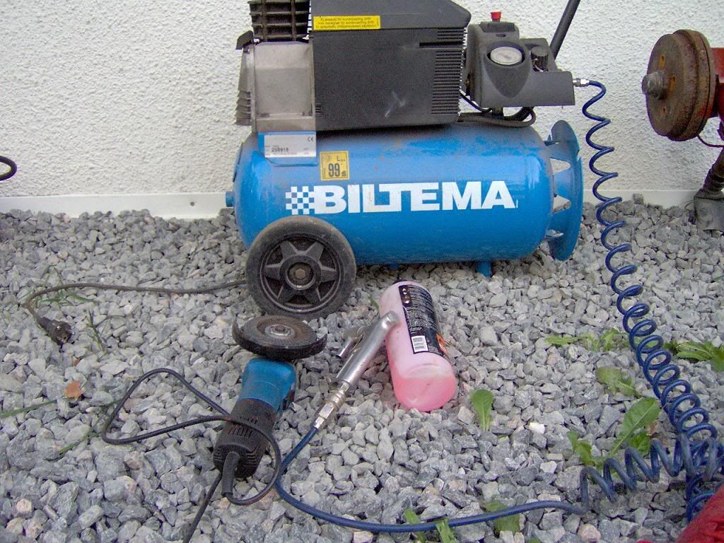

legger ut et mindre spennende bilde, av utstyret jeg bruker til dette.
- vinkelsliper
- kompressord\sanblåsing pistol
- rødsprit for å vaske

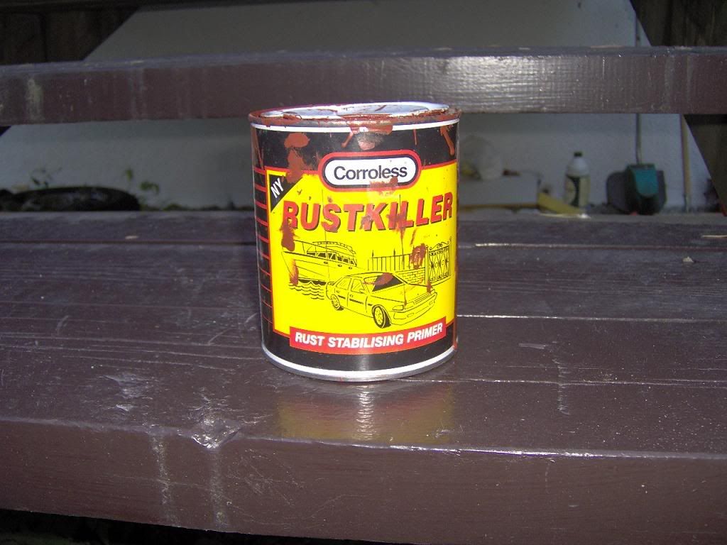

også etter på peiser jeg på rustkiller
denne bøtta betalte jeg fan sprette meg 375,- 0.7l, er det virkelig så sprøe priser på disse?
Jetta Einser 16V kr
VACN
tips 1. bruk isopropanol. en er blå og er betre enn rødsprit, fordi isopropanol inneholder ikkje fett.
tips 2. du kan bruke zinkgrunning og arcanol på for og bakstilling, litt billigare;)

tips 1: hvor får man kjøpt dette, biltema?
tips 2: skal ha på zink også jah..

du før kjøpt det der du kjøpte rødspriten. står mestsannsynlig vedsida av. den er i lik beholder bare den er blå. det er egentlig rein spylervæske så du kan bruke den til det og. og skader ikkje lakk.
