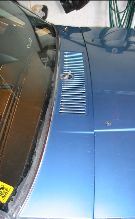

Jeg har en uoppdaget lekasje som fører til mye vann på gulvet foran førersetet. jeg klarer ikke å lokalisere lekasjepunktet og skal derfor løsne dekselet over luftinntaket for kupeen. Har allerede løsnet tre skruer i motorrommet men den sitter forstatt fast. Er det noen som vet hvordan man løsner dette og/eller mest sannsynlige lekasjepunkt som fører vannansamling på gulvet foran førersetet?
Bilde av deksel:

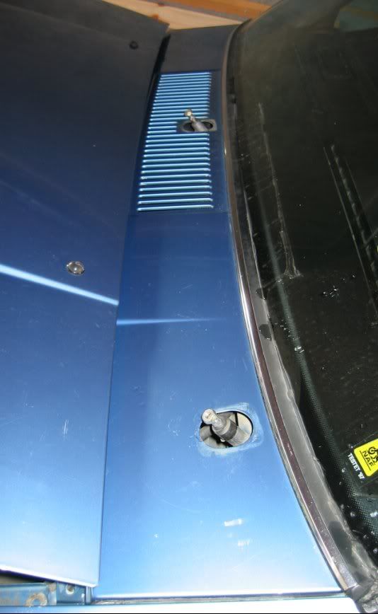

bare å løsne de tre skruene du ser å ta tak i plata der det er hull til viskerene å trekk den så langt mot fronten av bilen at den kommer ut av klipsene mot frontruta (ca en cm på min). lista følger med dekeslet.
Hvis du har lekkasje på førersiden så sitter det to vannslanger fra gjennomføringene på torpedoveggen og til varmeapparatregisteret. Eller så sitter det en gummipropp på torpedoveggen som kanskje ikke sitter som den skal.
Lekker det hele tiden (slanger) eller kun i regn (gummipropp) ?
