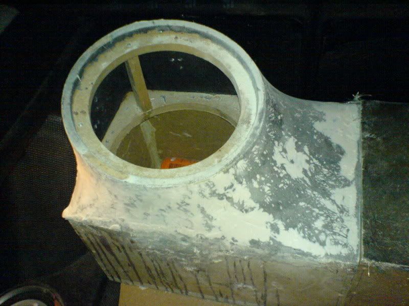

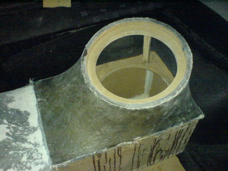

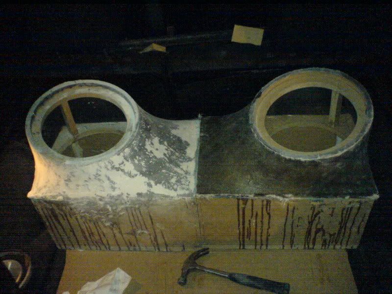

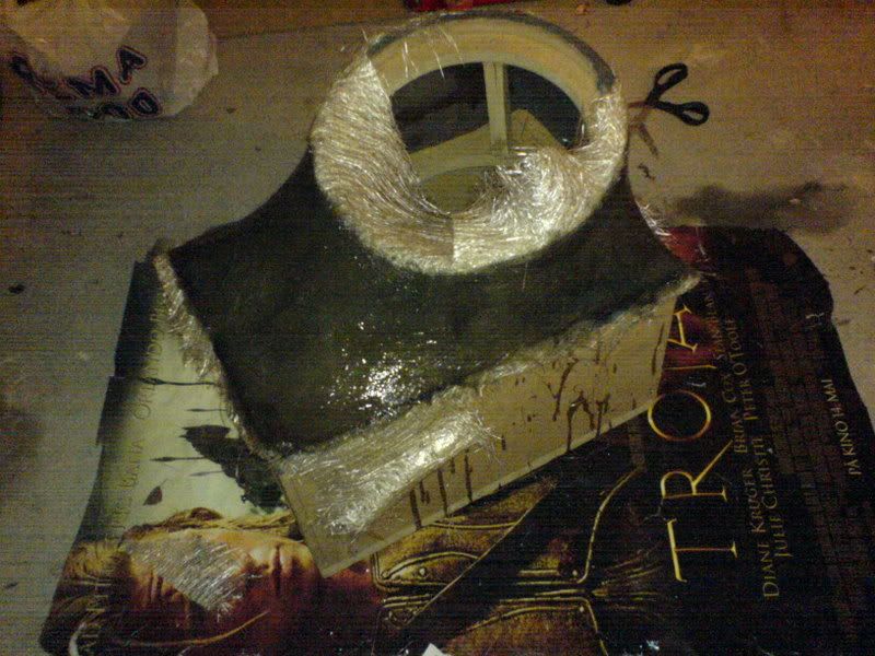

Ja få opp no bilder da. Ser veldig bra ut. Men hvis jeg har skjønt planen rett, så skal du legge glassfibermatter over og ha på herding, deretter lakke?
Først smører jeg inn lakenet med polyester så det stivner, så jeg har et hard grunnlag å jobbe med.
Når det er stivt begynner jeg å legge glassfiber på å pusse ned å spakle å pusse enda mer:S så skal det lakkes;)
Fett da! Artig triks med laken først. Hvordan spakler man til for eks frontsett? Bruker man vanlig spakkel til vegger og slikt? Så legger man filt utapå?
Jeg saget sund høytaler dekslet,så skrudde jeg fast baffelringen som jeg etterpå spaklet åver med glassfiber spakel,så pusset det ned med 40papir.
Etter det gikk jeg over med fin spakel å pussed det ned med 120papir....til det blir glatt som en babyrompe:)
kjøpte spakel til bruk av bil og båter, men funker kanskje med vanlig hus spakel...er ikke sikker.
