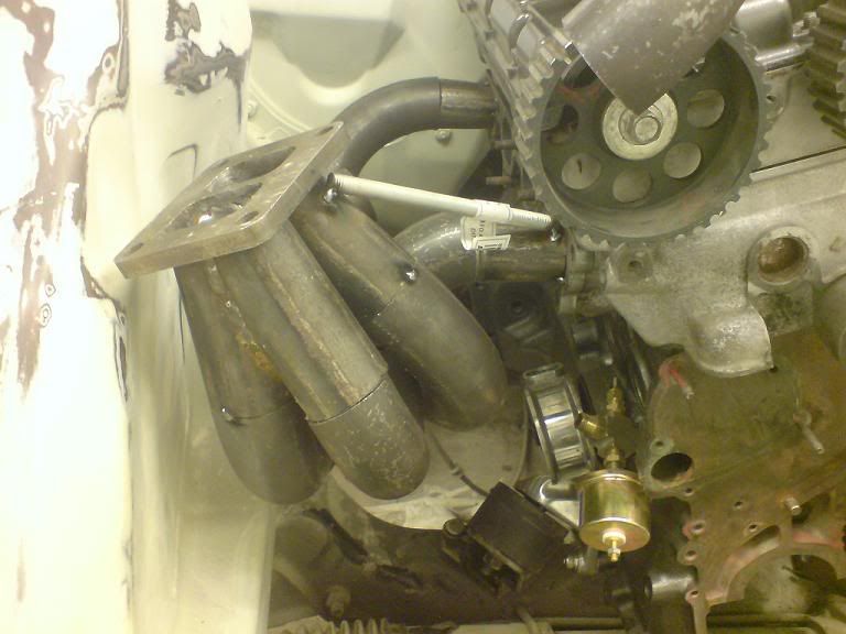

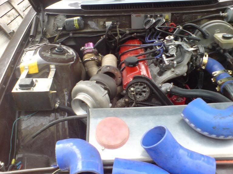

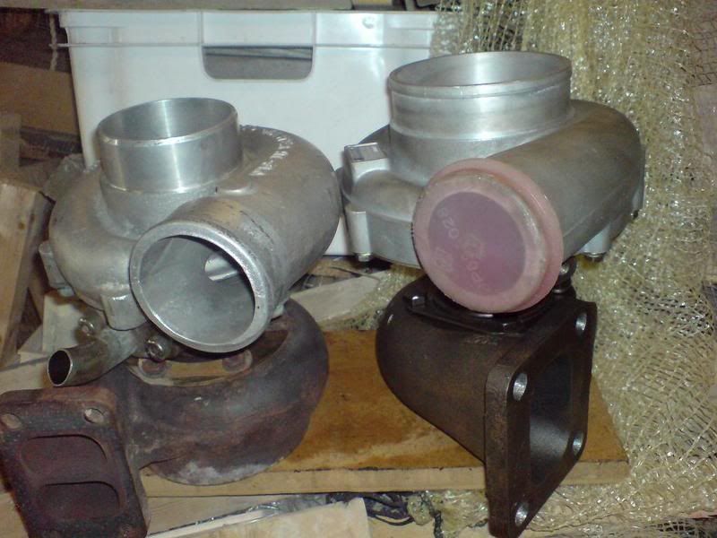

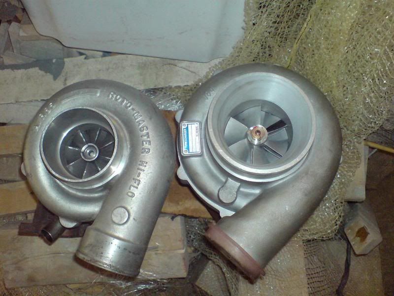

ny turbo i hus, ble for dyrt å fikse den andre..
Denne krever selvsagt litt ombygging, har bytta flens til t4 på grenrøret.. dette var en drittjobb..
Vidre må jeg vinkle den litt pga 4" innsug. rett og slett ikke plass slik den gamle sto.. Må derfor også sveise om downpipen og montere v-bånd flens.. da blir selvsagt oljeslangen for kort så den må også byttes..
prøvemontering.
Denne turboen skal klare minst 600 hk..

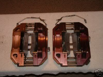

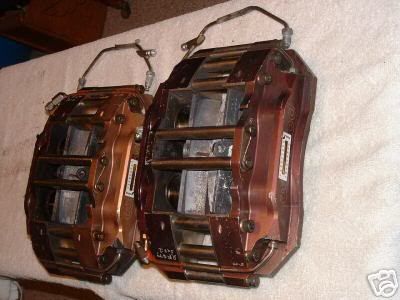

hva har vi hær...?
wilwood gt 6000 kalipere.. må jo stoppe kjærra og..

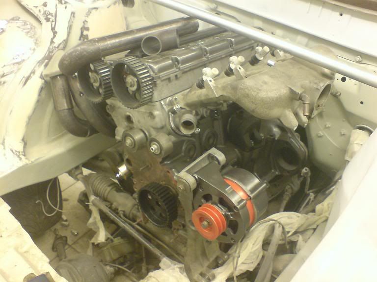

får å drive tiden mens motoren venter deler så er motor-romme helt ribbet, sliper litt rust å fjærner unødvendige ting, har og bestemt meg får å lakkere i ny farge!

spec på motor kommer senere, men det er pianotråd på toppdekket på blokka så pakningen bør vel holde.

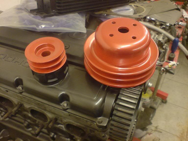

Godkjente farger? lakkert dynamo på bilde nr 2..

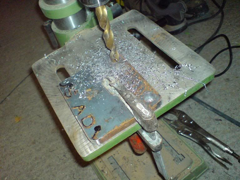

Grenrørsbyggin.. skal sveise færdig i morgen..
legg merke til olje adapteren og motorfestet, nypolert!

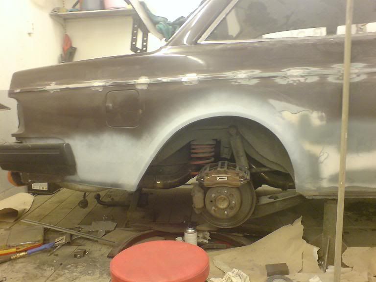

Noen som ser hva som er gjort med bakenden??
