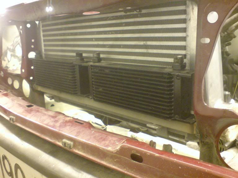

2 oljekjølere får å være sikker! Har også planer om filterflytter slik at jeg får oljefilteret bort fra det varme grenrøret og litt lettere tilgang når det skal byttes..

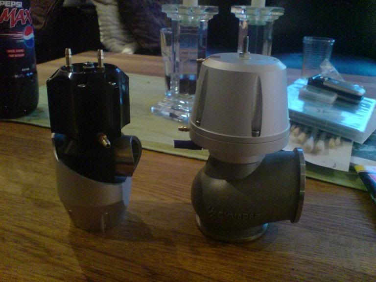

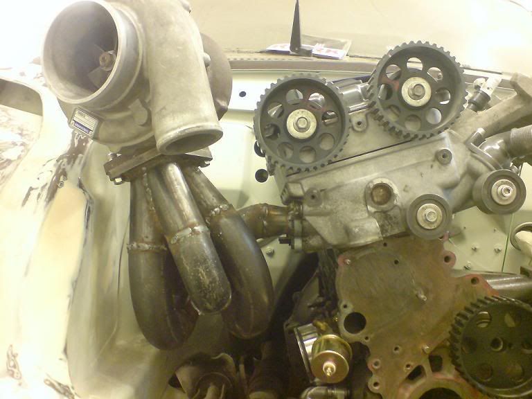

Wastegate og dumpventil har kommet!

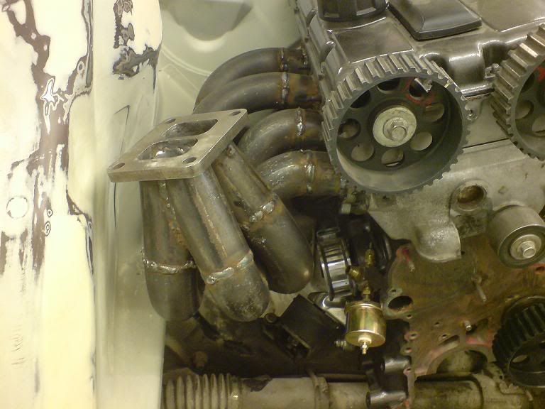

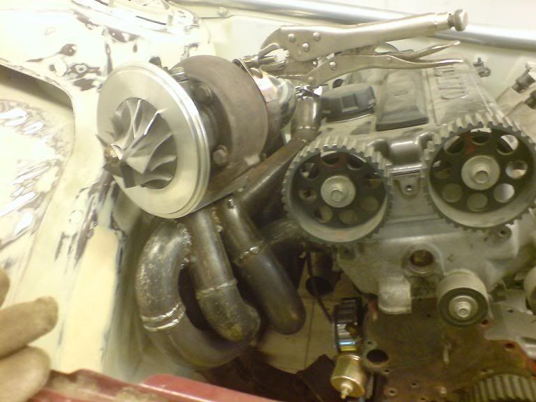

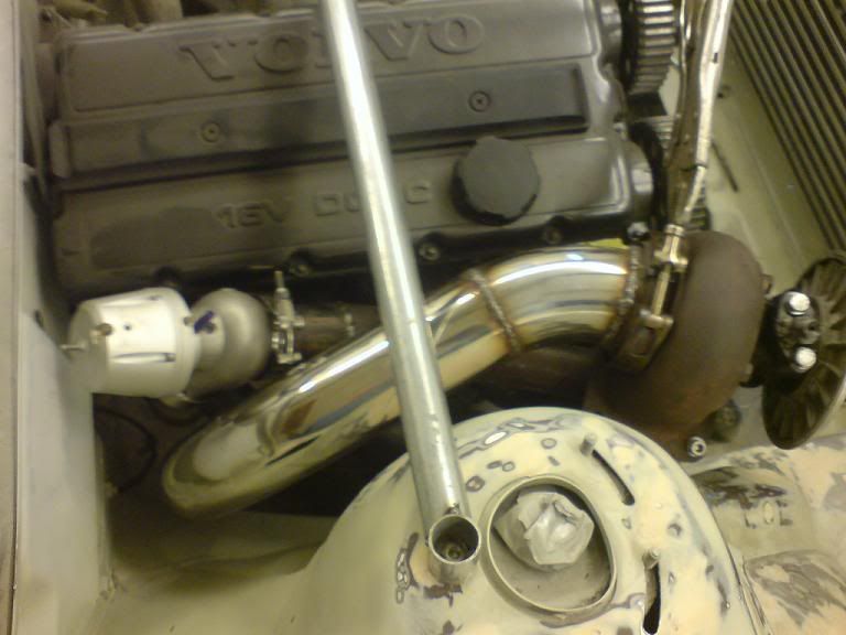

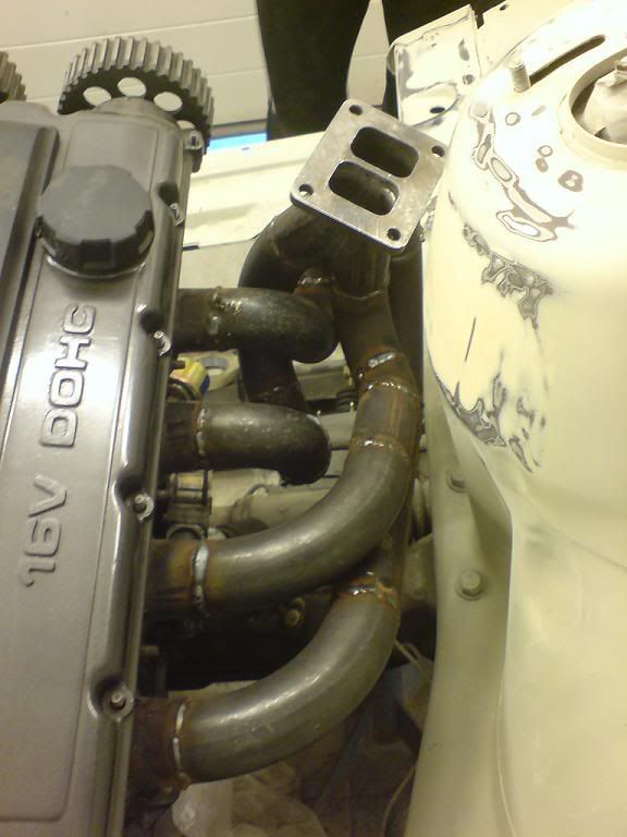

wastegate montert og downpipe på vei!

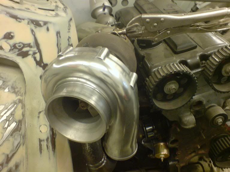

ble nødt til å polere turboen gitt..

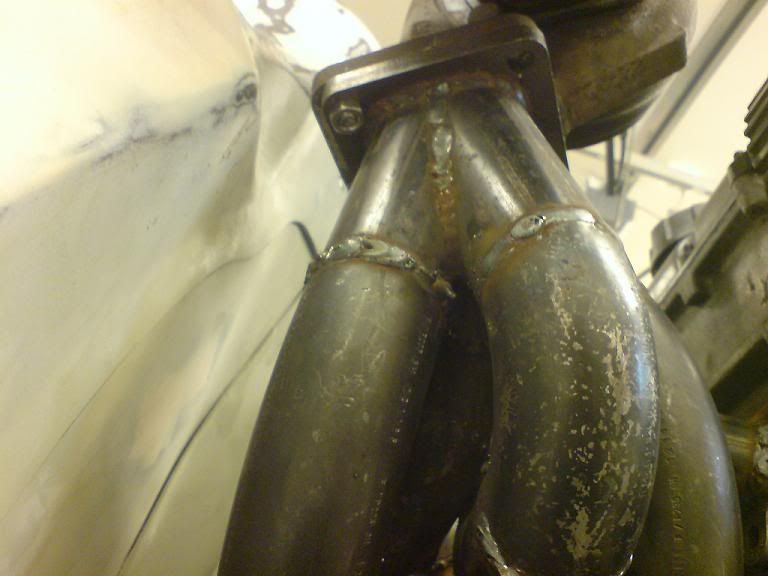

Fått på rørene til WG
Sliper ned innvendig!

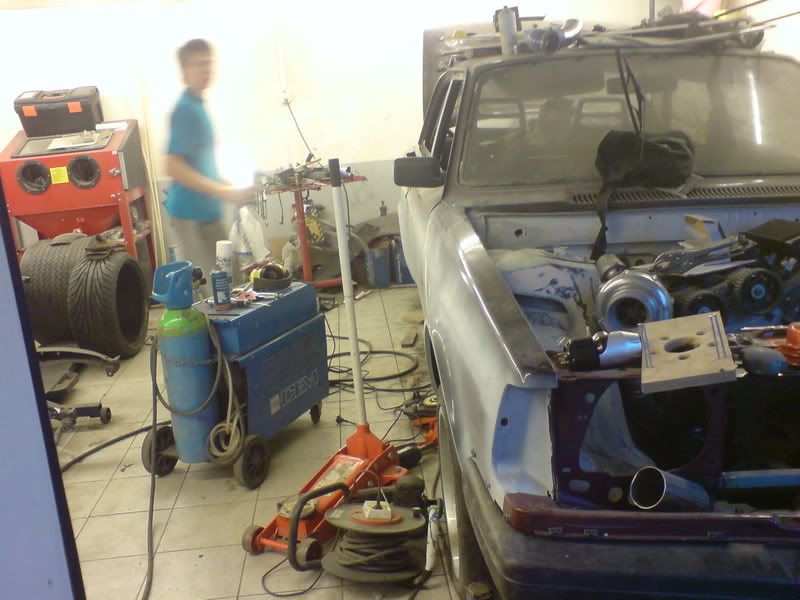

Skal prøve å få tatt et par bilder fra utsida og.. er ferdig med omsveising av bakskjermen og fjærnet lister på passasjersiden!

liten sneak peak til de som er intressert.. *engelsk tastatur*
