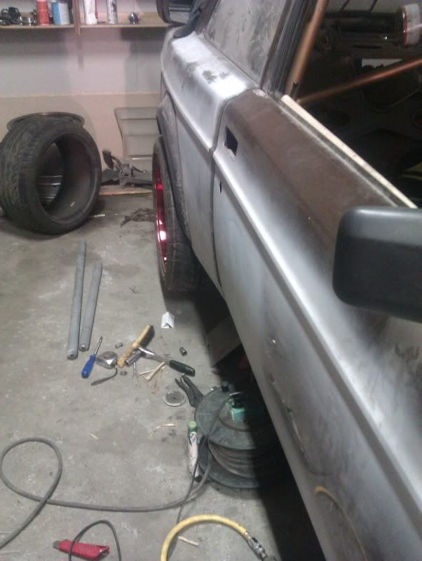

kanskje æ ska prøv å få tak i mæ nå hjulbua fra golf å sveis inn på 740n bak æ å. vart jævlig rått på din iallefall.
golf / 240 buen er avrunda, mens 740 buen er mer firkanta så jeg er usikker på hvor bra det blir.. men kanskje hvis du bytter både bak og foran så kanskje!
Men må husk at hele bakskjermen min er bredda ca 5 cm + golfbuen som bygger 3 cm mer en orginalbuen, så total bredding på min er ca 8cm pr side!

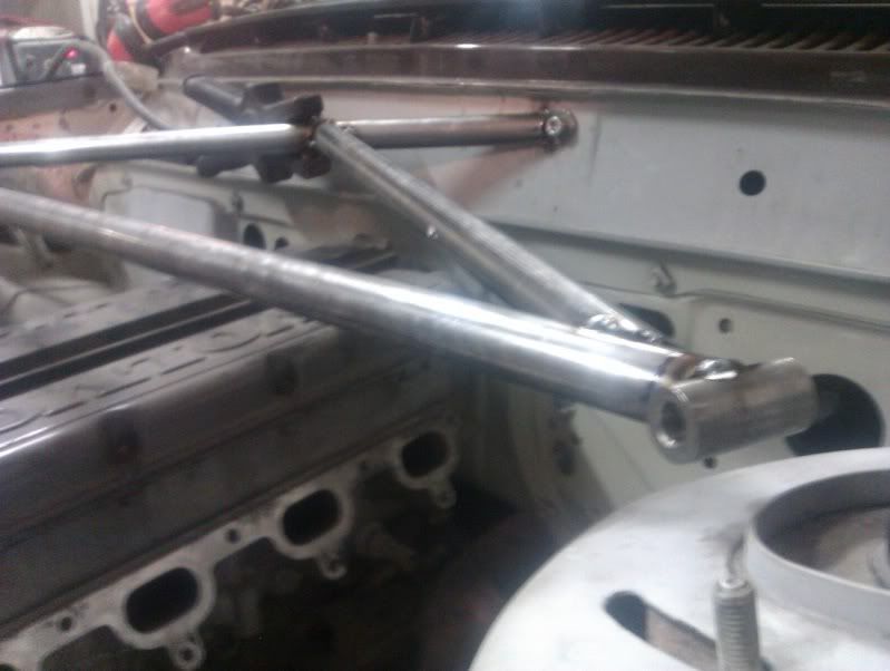

braket til håndbrekk er laget og montert!
Har laget å sveisa inn alle 6 festepunktene til buret!
Nesten ferdig med å slipe ned gulvet i hele kupe`en..
Har bestilt 4 punkt belter og noe småstæsj som kommer snart!
Spacerene er nesten ferdig, gjenstår bare å sette i helicoil! Ble tykk nok, mulig jeg dreier av 3 mm på spacer bak!
Bestilt et par billige dekk til framhjula så jeg kan sette den på bakken å se om jeg har nok klaring! Billig skit dekk i 265/35 18..
