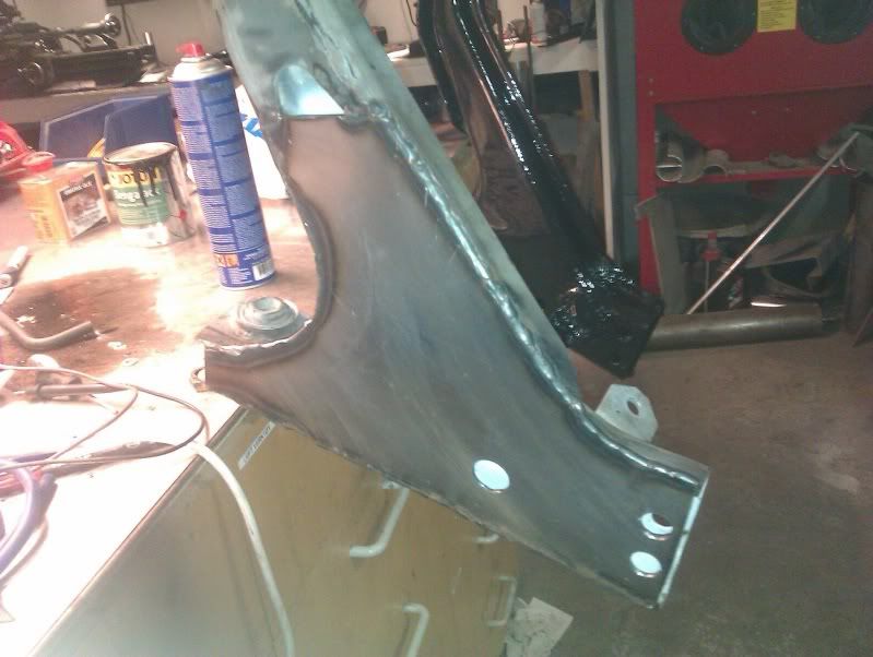

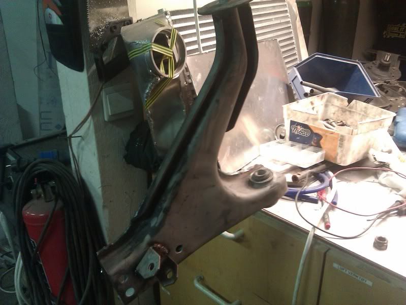

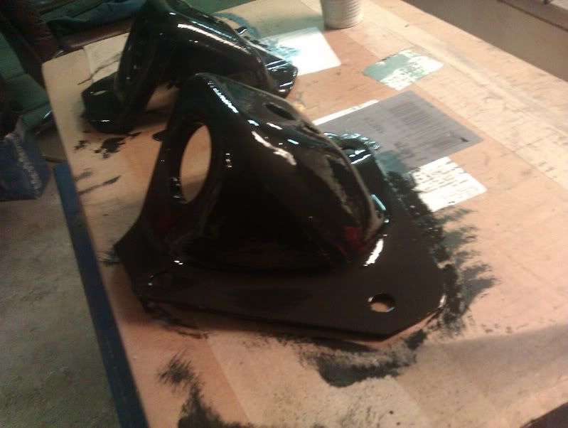

Demonterte hele forstilinga og slipa ned forstilingsdelene jeg skal bruke (sandblåst / stålbørste på vinkelsliper) i dag. 2x bærearmer og de koppene bak som bærearma er festa i.
Kappa ut plater (2,5mm) og sveiste på under bærearmene..
Lakkert / mala delene med arcanol/owatrol blanding :P
Finish`n blir som den blir på disse delene ettersom det ikke er særlig synlig uansett..

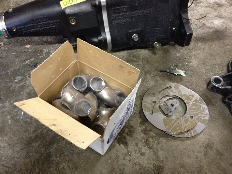

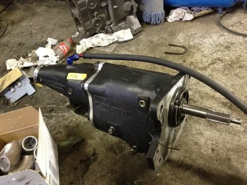

Girkassa her ankomet :P
4 trinns MVE t101, rettskåret dogbox..
Parts til grenrør, 316 rustfritt Ø 38 inv, 2 mm gods.

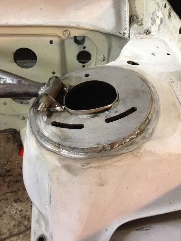

sveisa inn plater på dempertårnenene, laga innfesting til tårnstaget!

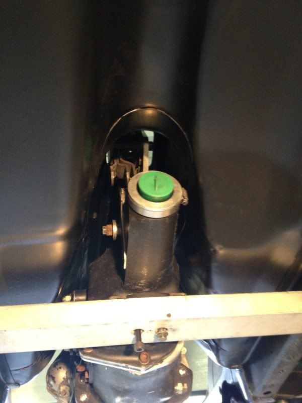

Rengjøring og maling under bilen.. forøvrig en drittjobb....

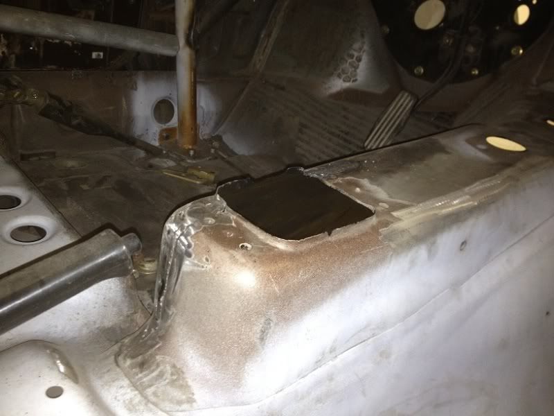

Finjustert litt på åpningen av girkassetunnelen pga shifter plassering på mve kassa..

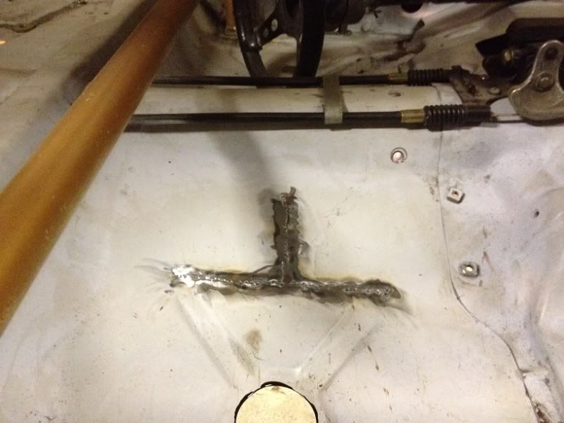

Justert litt på gulvet bak passasjerstolen får å få plass til eksos under, gulve henger ned litt ekstra dær så jeg snitta opp plata, banka den opp slik at den ligger beint ifra mellomakselophenget. kappa bort overskudsmatrialet å sveisa igjen snittet!
så ble det endelig litt farge under bilen!

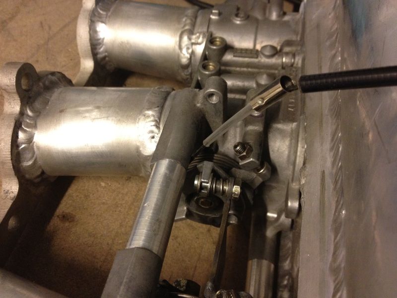

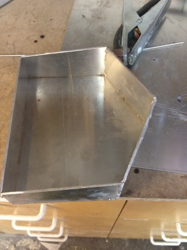

Olje /damp utskiller
Giroverføring
grenrørsbygge
