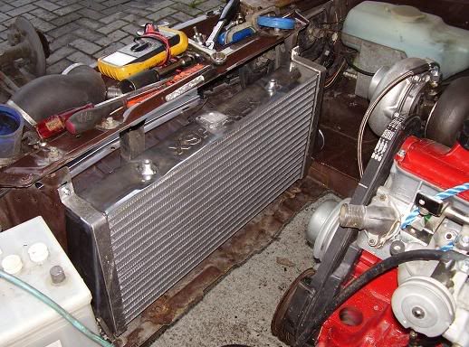

Måtte lage fester til Intercooleren, disse i aluminium og med "gummiteip" mellom cooler og braket!

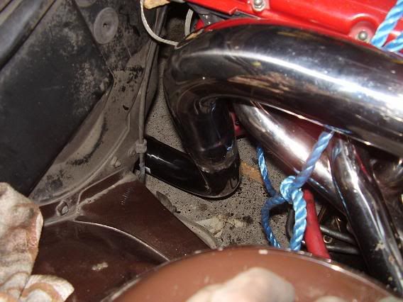

Downpipe begynner å ta form..
Trangt om plassen! ca 5 mm klaring, må jo ha plass til ekstern wastegate på siden imot skjermen..
