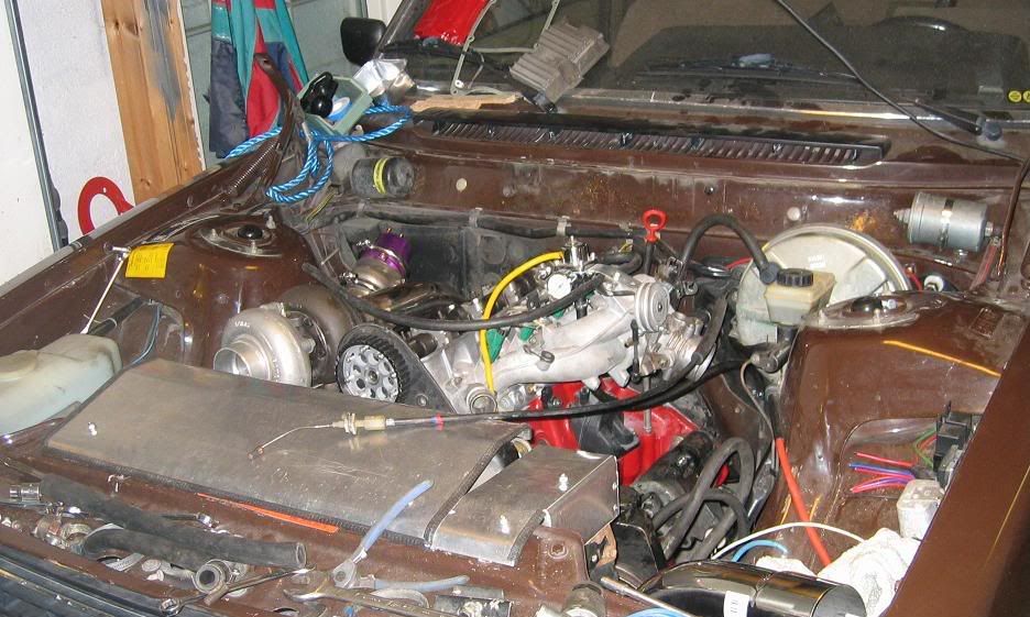

Hær er alu plata som holder radiator og oljekjøler..

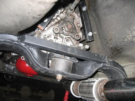

Feste i bakkant av girboks måtte modifiseres en god del, håper dette er sterkt nok!

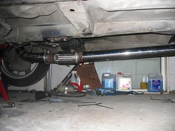

så et bilde av downpipe og en sånn vibrasjonsdemper som hindrer at vridninger i eksos forplanter seg helt opp til turboen!

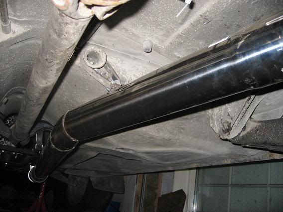

3" under bilen

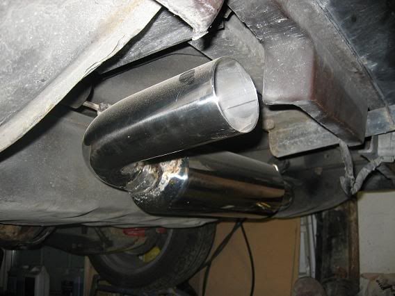

og til slutt 3" lyddemper i rustfrit og mitt beskjedene enderør..!
