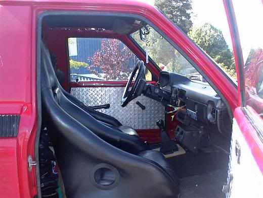

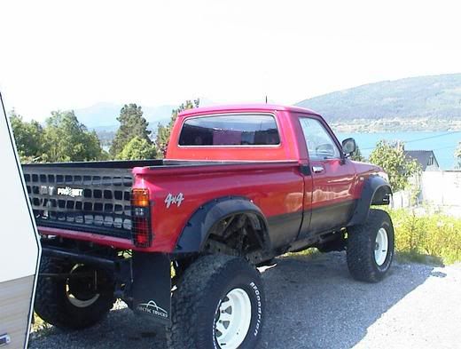

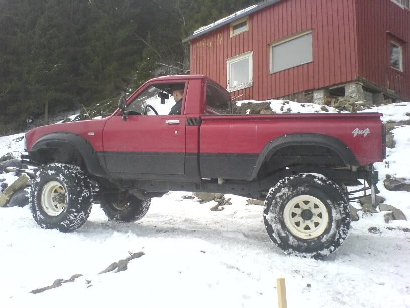

Da ble det sånn i dag at jeg kjøpte meg en 82mod Toyota Hilux.
Kjøpte den for 20.000 ferdig registrert på skilter. Bilen er grei i seg selv, men jeg har jo som alltid 10000 planer..
Har ikke fått bilen enda, men her er noen bilder:
Litt info om bilen:
*Skjermbredere
*Baklukke erstattet med netting.
*Planet er kortet, og har plastikk-innlegg i sider og bunn!
*Cobra bøttestoler
*Aluminiumsplater i dørene
*Ettermontert servo!
*4WD og lavserie, utkobling til RWD.
*Sperre på bakaksel
*Stålfanger
*beskyttelse over baklysene
*Heving og dekk er godkjennt og innskrevet i vognkortet
Bilen er hevet 4" og går på 33" dekk, og det er plass til MYE større dekk! Den gikk visst med 38" dekk for en stund tilbake, ifølge selger:)

Få på no anstendige hjul. minste dim 10"x15" felger.
Og det at selger SIER at bilen har kjørt med 38" er bare pisspreik. det har såfall gått på musehåret til gatebruk!
Det skal nokk kappes LITT mere enn som så i de skjerma for å klare å utnytte bilen.
35" vil jeg tippe er det største du kan bruke ved max flex i skauen uten at det subber no sted.
Er ikke noe problem å bruke de hjula på veien.
Jeg kjører med sånne i 30" på Suzukien og det går fint det. Eneste er at de sitter dårlig på våt vei, men nå er den der litt tyngre enn Suzukien da så den slipper vel ikke bak hele tiden.
Ellers er de greie på snø, men dårlig på is... ;)
