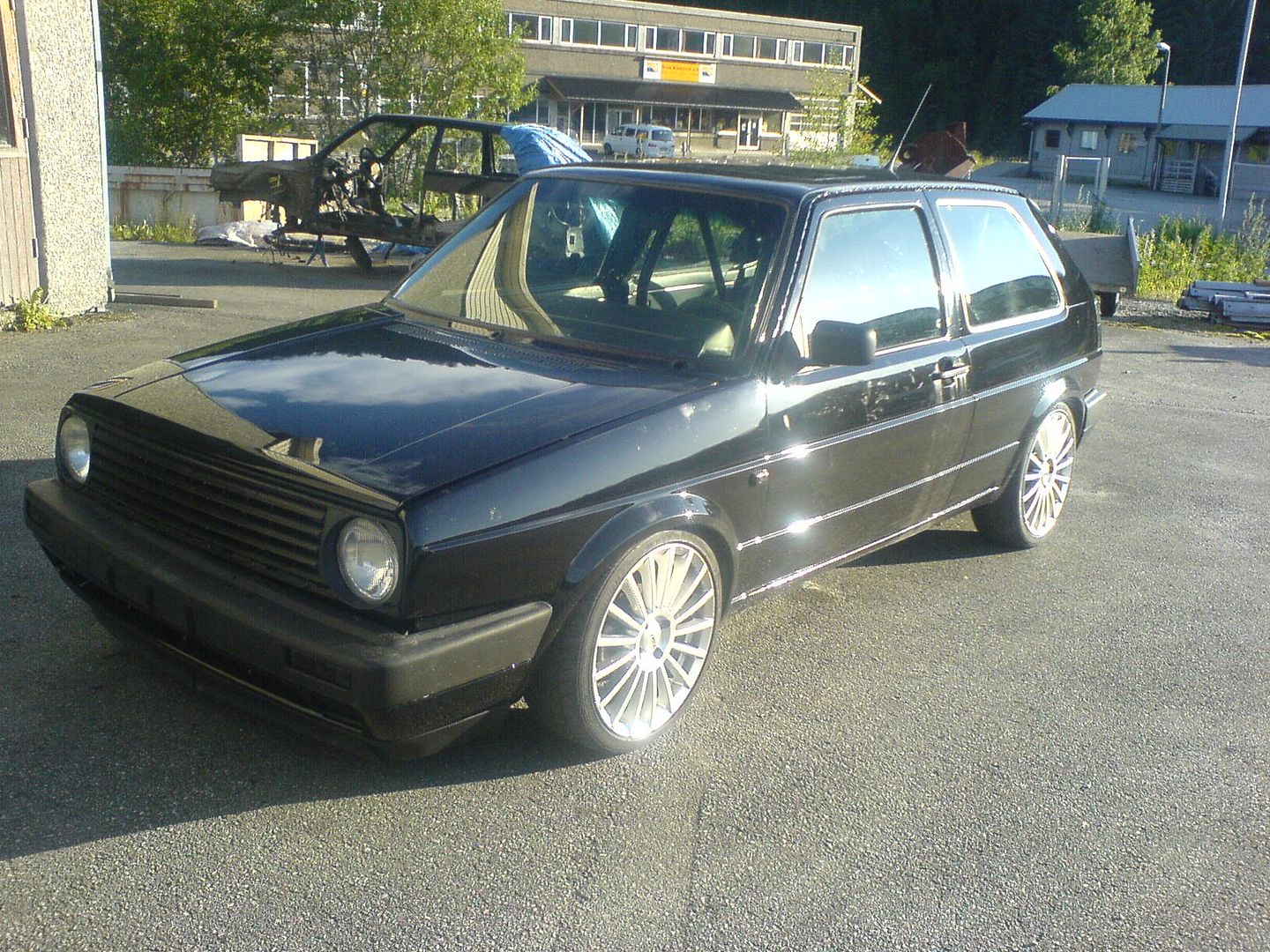

Får prøve å dra igang en liten tråd på prosjektbilen min også da, selv om det spøker litt for framtiden nå som jeg har fått ny jobb, og kommer til å tilbringe mye tid i afrika!
Bilen er en 88 Golf 16v som er ombyggd til 8v turbo. Grunnen til at motoren er "degradert" til 8v er rett og slett at det turbosettet som er montert var et bolt-on kit til GTi 8v, pluss at det da ikke skal være noe pes å få godkjent.
Jeg har ikke montert dette, kjøpte bilen passelig halvferdig egentlig, men nå fungere det meste, og bilen kan brukes.
Ellers er det montert et profesjonelt veltebur med 6 innfestningspunkter, og jeg har satt inn en momo bøttestol og sabelte 4- punktsseler( skal skaffe en til stol) Bilen skulle opprinneglig brukes i gatebilserien, så alt overflødig er fjernet, hele bilen sandblåst og lakket sort, alt stål innvendig er malt med sort bengalakk eller noe sånt... Han som hadde bilen før meg var dessverre ikke så nøye, så det så rimelig shabby ut, men jeg har prøvd å få det noenlunde greit utseendemessig. Dvs satt inn alle deksler i kupeen, dashbord osv.
Planen er å få bilen 100% kjørbar, og etterhvert gategodkjent med bur og turbo. Før dette skjer er det en del småting som må gjøres, bla:
- Kupevifte må monteres
- Blinklys kobles opp
- Montere stoler skikkelig/ sveise fester
- Fangere må monteres skikkelig
- Begge forskjermer byttes i nye lakkerte
- G60 bredesettet må monteres
- Nye felger må kjøpes inn
- Skaffe godkjent effektanlegg (står 3" hele vegen på nå)
Ellers er jeg litt usikker på hvordan jeg vil ha den utseendemessig, så tips mottas med takk:)
Skal knipse noen helt nye bilder snart, men legger ut noen jeg har fra før nå.

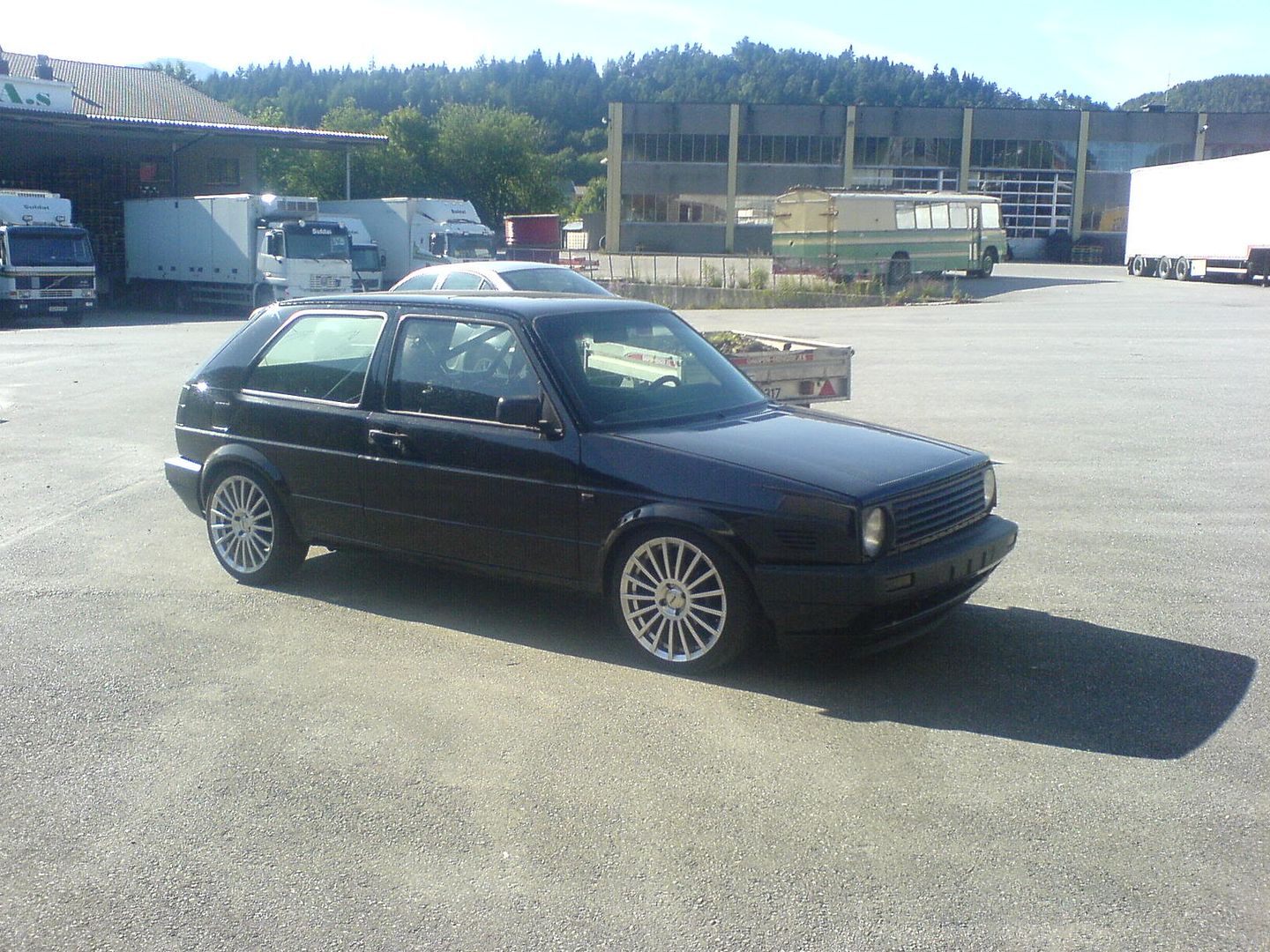

Motoren leverer 180hk/210nm@o,8 bar men skal uten problem kunne kjøres på 1,2-1,3 bar. Motoeren er overhalt for ca 8000km siden, og ble kjørt på 1,6-1,8Bar når blokka raste:) Vet ikke hvor mye hester det blir, men sikkert nok... Kunne tenke meg i overkant av 200hk til vanlig bruk.

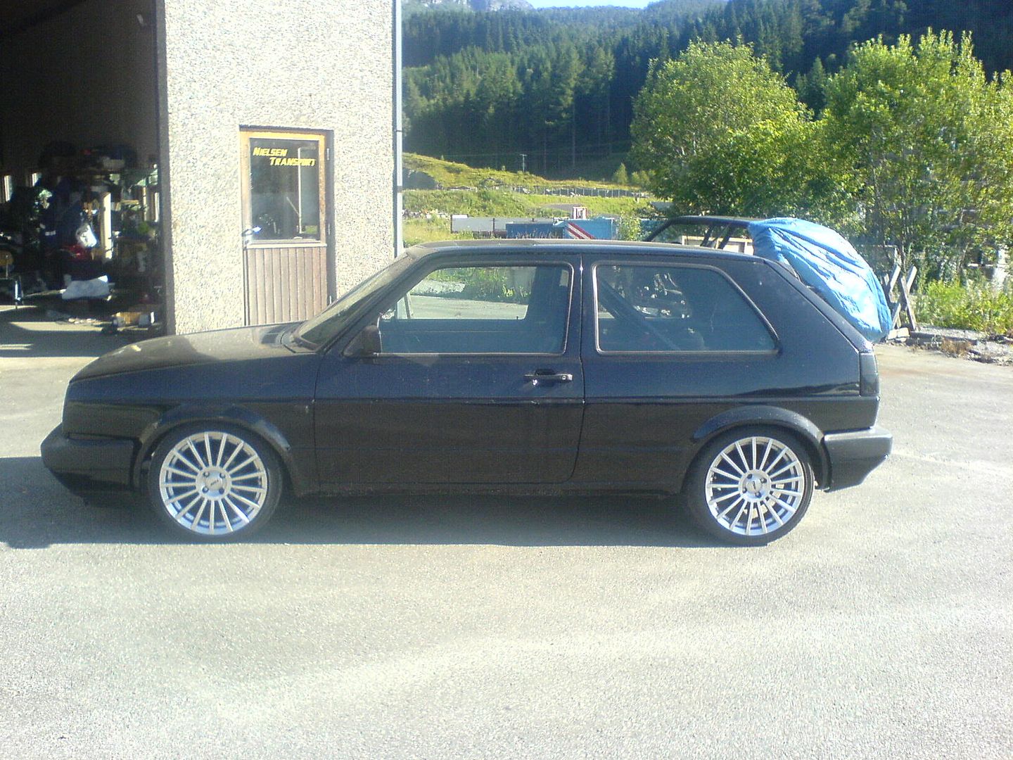

Felgene skal jeg egentlig ha på stasjonsvogna mi, lurer på 9x16 på denne.
Bilen er godkjent senket 60mm mener jeg å huske.
Kittet er fra Oettinger, og ble solgt nytt hos Mikkelsen Turboteknikk på 80- tallet. De drev og monterte disse settene på splitter nye GTi'er, og solgte de ferdig godkjent med dette kittet. Møller Nord skal ha dokumentasjon på dette, og jeg har også noen papirer som skal duge.
