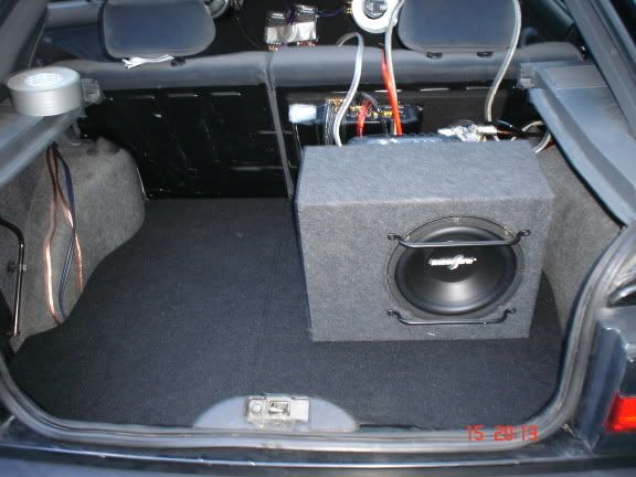

-Målet var: ta signal fra utgangen på pioneer forsterkeren til en liten alpine monoblokk som er skrudd fast på en 25l lukket kasse med ett 10" interfire 2x4 oms element.
Han karen fra morel som jeg kjøpte kassen av, sa att jeg burde koble 10`eren i 8ohm. og forklarte meg hvordan.
*Jeg fulgte koblings skjemaet jeg skrev ned og koblet elementet slik og skrudde det på plass i kassen.
Monterte også monoblokken bakpå kassen slik:
(du kan skimte at monoblokken er montert bakpå kassen)

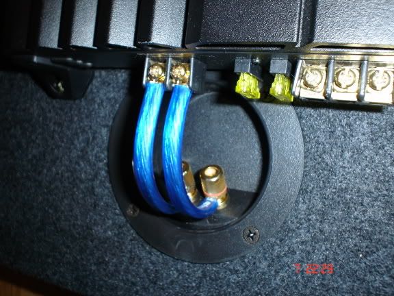

Her er ett bilde av utgang fra monoblokken og innpå terminalen til kassen:DSC01375.jpg

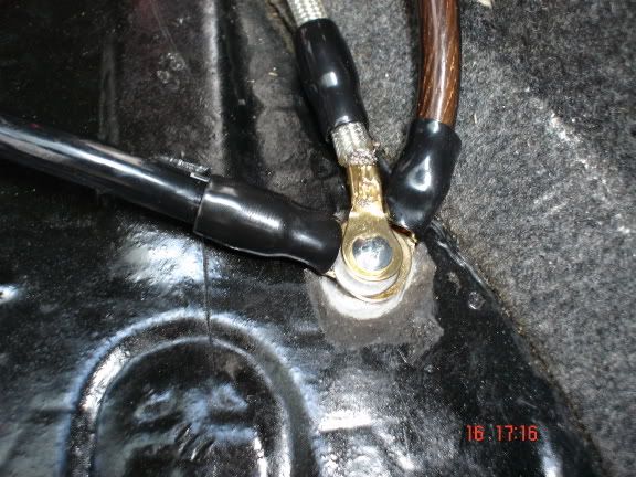

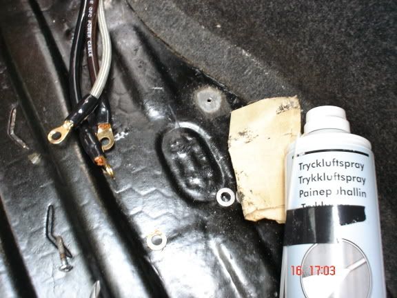

*Pusset ned jordingspunktet på nytt:
Uten att det hjalp. så lenge signalkabelen fra 4-kanaleren gikk inn på monoblokken fikk jeg 2 typer støy på alle fire kanalene i bilen, men ingen lyd i subben.

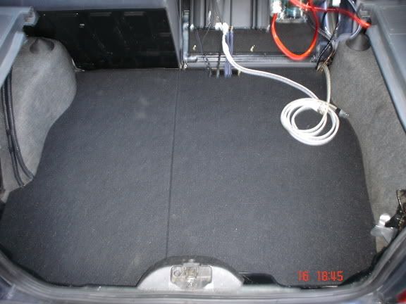

Alt ligger fiks ferdig lagt opp i bagasjerommet med fint nytt gulv jeg laget, men ingen subbkasse enda, siden jeg stå fast.. Buhu:

dessuten bør du få en gjennomgående bolt og en låsemutter på undersiden så du får strammet til jordingen skiikkelig godt, meget viktig..
ser ut som du bruker treskru.......??
Jepp har syndet litt med jordingen, men det har funket helt gull hittil og gjør det enda. Men funket tydelighvis ikke med en ekstra jordingskabel.
Lager nokk ett jordigspunkt til den.
