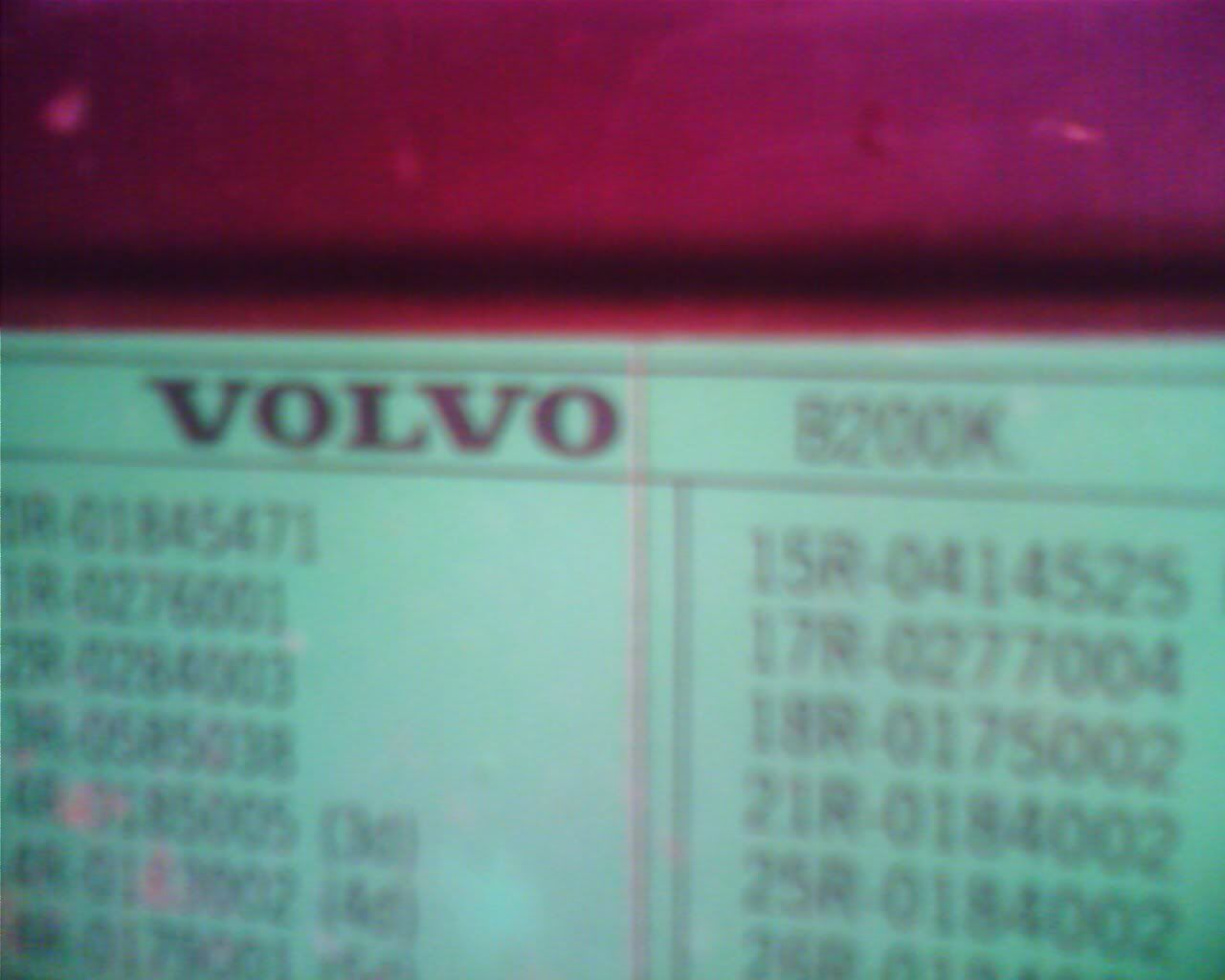

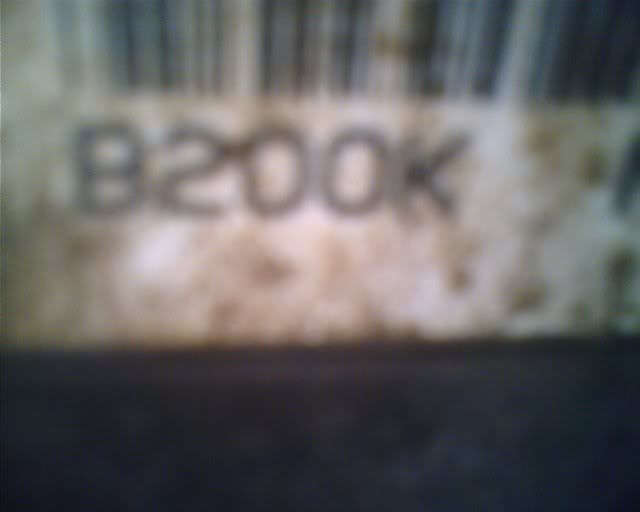

veilside_civic Skrevet Juli 21, 2006 Forfatter Rapporter Share Skrevet Juli 21, 2006 ja er sikker på at det er en K-motor hvorfor skulle det ikke være det? er jo jeg som har satt sammen alt da:-P vet hva som er der og ikke.. hehe.. er en 86 mod 2 liter. denne kommer bare med 200k, det står på motoren og på den lille metall plata foran i motorrommet.. andre stempler? why? edit. bilder: (skjønner ikke hvorfor du tviler sånn men:-p): Siter Volvo 360 turbo selges. PM for info. Lenke til kommentar Del på andre sider More sharing options...

VCE Skrevet Juli 21, 2006 Rapporter Share Skrevet Juli 21, 2006 Det kan være at reima har hoppa over, men ingen anelse... K-motoren har jo forbrenningsrom i stempelet, mens alle de andre volvomotorene har det i toppen... Med "vanlig" topp på en K-motor vil du vel få veldig lav kompresjon? Siter Mvh. Hans - Det er ikke fart som dreper, det er smellet. It's not the fart who kills, it's the smell! Lenke til kommentar Del på andre sider More sharing options...
veilside_civic Skrevet Juli 21, 2006 Forfatter Rapporter Share Skrevet Juli 21, 2006 VCE skrev: Det kan være at reima har hoppa over, men ingen anelse... K-motoren har jo forbrenningsrom i stempelet, mens alle de andre volvomotorene har det i toppen... Med "vanlig" topp på en K-motor vil du vel få veldig lav kompresjon? 530 topp er originalt på b200k det, mener jeg hvertfall.. trodde det heller var omvendt jeg, at K serie motorene hadde en høy komp, kanskje litt skummelt høy for å kjøre turbo på. men den gikk helt fint, ladet og deilig lyd, synd det som har skjedd nå. er det ingen som kjenner igjen "symptomene"? Siter Volvo 360 turbo selges. PM for info. Lenke til kommentar Del på andre sider More sharing options...
VCE Skrevet Juli 21, 2006 Rapporter Share Skrevet Juli 21, 2006 Med forbrenningsrom i stemplene OG i toppen blir det dobblet forbrenningsrom...630 som er standard på K-motor... Siter Mvh. Hans - Det er ikke fart som dreper, det er smellet. It's not the fart who kills, it's the smell! Lenke til kommentar Del på andre sider More sharing options...
tnrfd Skrevet Juli 21, 2006 Rapporter Share Skrevet Juli 21, 2006 VCE skrev: Med forbrenningsrom i stemplene OG i toppen blir det dobblet forbrenningsrom...630 som er standard på K-motor... Standard på B230K ja, men ikke på B200K. Mer forskjell på B230K og B200K enn slagvolum. Siter - Honda CB750K 1977mod Lenke til kommentar Del på andre sider More sharing options...
Gulbrandsen_Racing Skrevet Juli 22, 2006 Rapporter Share Skrevet Juli 22, 2006 ja, er 530 på 200K.. sjekka reg reima? Siter Volvo - Før en drøm, nå en livsstil! JRRacing 240'n min - Volvo 240 GL, (snart FT + snacks :) ) Lenke til kommentar Del på andre sider More sharing options...
