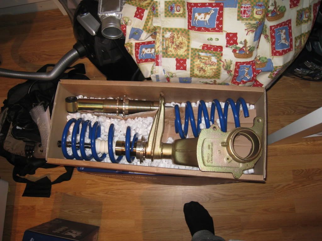

Mikkel Bruer Skrevet Juli 4, 2009 Forfatter Rapporter Share Skrevet Juli 4, 2009 Da var FK Königsport coilovers med høyde/hardhet bestilt og betalt :D Siter - '02 BMW 525DAT M-Sport - '99 Audi A6 2.7BiTurbo Quattro - '02 VW Golf 1.9TDI - '01 VW Caddy 1.9TDI [thread=129069]- '90 Audi 200 20v Turbo quattro[/thread] Lenke til kommentar Del på andre sider More sharing options...

Mikkel Bruer Skrevet August 23, 2009 Forfatter Rapporter Share Skrevet August 23, 2009 fortsatt ikkje nåke nytt ? :P Se bildet over :) Men begynner å flytte inn i nytt lokale til uka.. Så i løpet av neste helg så begynner det å hjelpe tenker jeg :) Nytt understell er på vei, foringer er under produksjon.. Og så fort jeg får ryddet fram alt stæsjet, som vi har pakka ned pga flytting av verksted, så skal jeg få shippa hele bakstillinga på sandblåsing og pulverlakk, så den er ferdig.. Så må jeg ha ned tanken på bilen og tette et lite hull og bytte bensinpumpe, samt at hele bensinsystemet og røra fra tank til motor blir byttet ut med nye større stålspunnede slanger. Og det blir nye bremserør hele veien. Og selvfølgelig tatt bort det lille som er av rust under, fjerne reservehjulsbrønnen og legge på ny understellsmasse o alle hulrom og hjulbuer :) Så slenger vi på understellet igjen og da kan den stå på egne ben.. Gleder meg til det :D Har litt å drive med ja.. Også har jeg fått ny custom intercooler da.. Siter - '02 BMW 525DAT M-Sport - '99 Audi A6 2.7BiTurbo Quattro - '02 VW Golf 1.9TDI - '01 VW Caddy 1.9TDI [thread=129069]- '90 Audi 200 20v Turbo quattro[/thread] Lenke til kommentar Del på andre sider More sharing options...

Mikkel Bruer Skrevet September 24, 2009 Forfatter Rapporter Share Skrevet September 24, 2009 Takk for det;) Blir vel bil en gang :p Har bestilt nytt stabstag bak også med uniballs lenke armer og 26mm stag kontra 17mm som er orginalt;) Må bli stivt. Var å hentet mer godsaker forrige dagen:D Siter - '02 BMW 525DAT M-Sport - '99 Audi A6 2.7BiTurbo Quattro - '02 VW Golf 1.9TDI - '01 VW Caddy 1.9TDI [thread=129069]- '90 Audi 200 20v Turbo quattro[/thread] Lenke til kommentar Del på andre sider More sharing options...
moen89 Skrevet September 29, 2009 Rapporter Share Skrevet September 29, 2009 np;D måtte gi for coilovers? Siter -86 VW Golf syncro -88 Audi 100 2.3 quattro facelift Lenke til kommentar Del på andre sider More sharing options...
Mikkel Bruer Skrevet September 29, 2009 Forfatter Rapporter Share Skrevet September 29, 2009 NP ? 11400kr.. Siter - '02 BMW 525DAT M-Sport - '99 Audi A6 2.7BiTurbo Quattro - '02 VW Golf 1.9TDI - '01 VW Caddy 1.9TDI [thread=129069]- '90 Audi 200 20v Turbo quattro[/thread] Lenke til kommentar Del på andre sider More sharing options...
