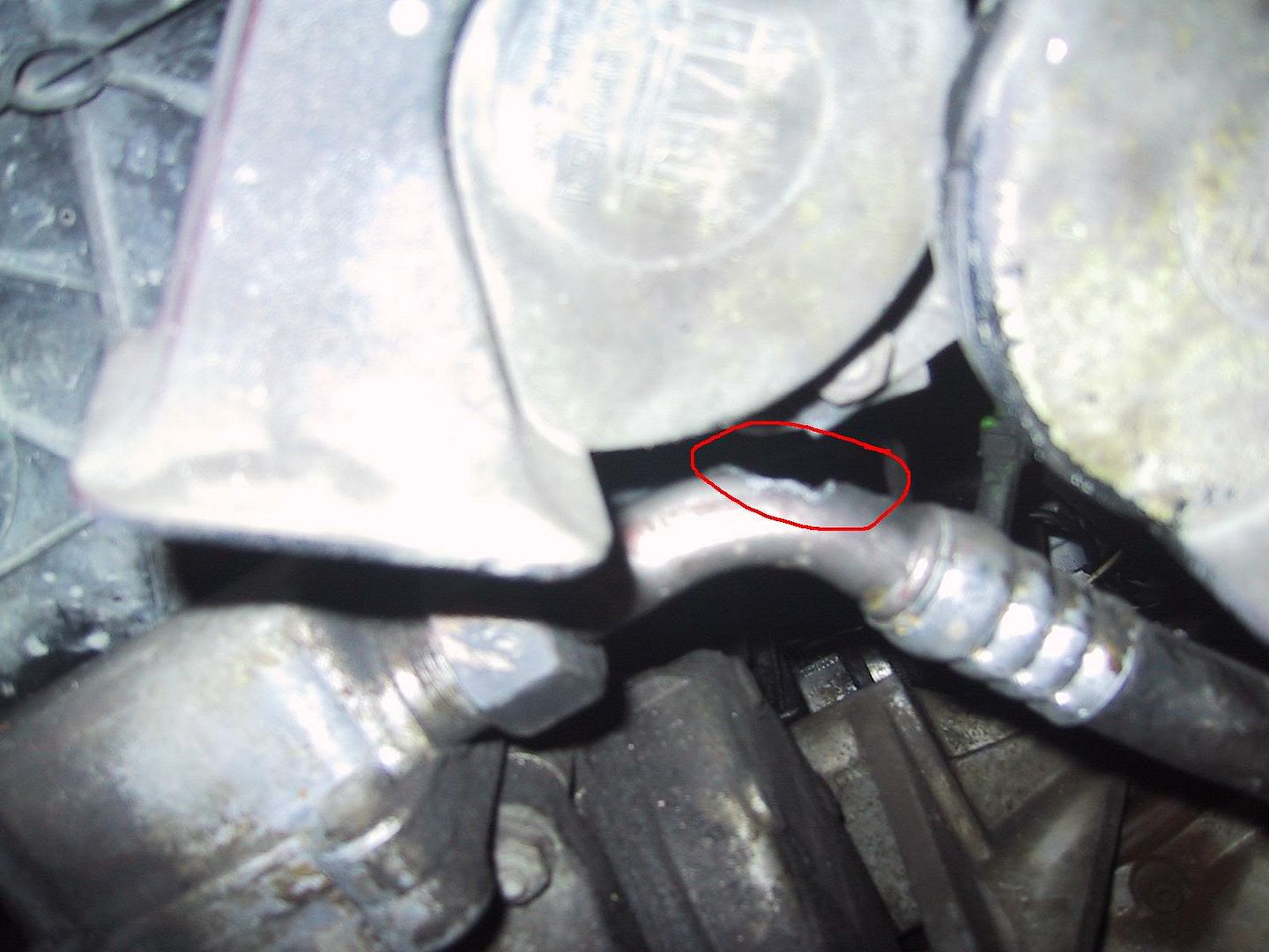

Mikkel Bruer Skrevet August 15, 2006 Forfatter Rapporter Share Skrevet August 15, 2006 Jessdah. Da stod bilen godt planta i garagen igjen. Startern gikk til helvette igår. Stater'n på dissa er jo dreva ned og g reier så den tåler ikke et lite røkk. Så der gikk alle tannhjula til helvette når motoren slo tilbake. HAdde fått vann i fordeleren ved vasking av motoren. Fikk også byttet til "ny" servopumpe så den er dønn tett. Har funnet feilen ved AC'n. Brakketen til horna har liggi å gnidd inntil røret så det hadde et SVÆRT hull for å si det sånn. Så skal på tess og få laget opp en ny slik en. Så ere bare å fylle AC'n igjen. Har også bestilt ny starter og foring til giroverføring, siden girstanga er så laus som ei gammal ei. Alt dette får jeg imorra. Så regner med at den er oppe å går imorra kveld. :) Siter - '02 BMW 525DAT M-Sport - '99 Audi A6 2.7BiTurbo Quattro - '02 VW Golf 1.9TDI - '01 VW Caddy 1.9TDI [thread=129069]- '90 Audi 200 20v Turbo quattro[/thread] Lenke til kommentar Del på andre sider More sharing options...
Mikkel Bruer Skrevet August 16, 2006 Forfatter Rapporter Share Skrevet August 16, 2006 Årsaken til lekk i AC..Ser ikke så bra men Man ser at det mangler noe der.. Siter - '02 BMW 525DAT M-Sport - '99 Audi A6 2.7BiTurbo Quattro - '02 VW Golf 1.9TDI - '01 VW Caddy 1.9TDI [thread=129069]- '90 Audi 200 20v Turbo quattro[/thread] Lenke til kommentar Del på andre sider More sharing options...
