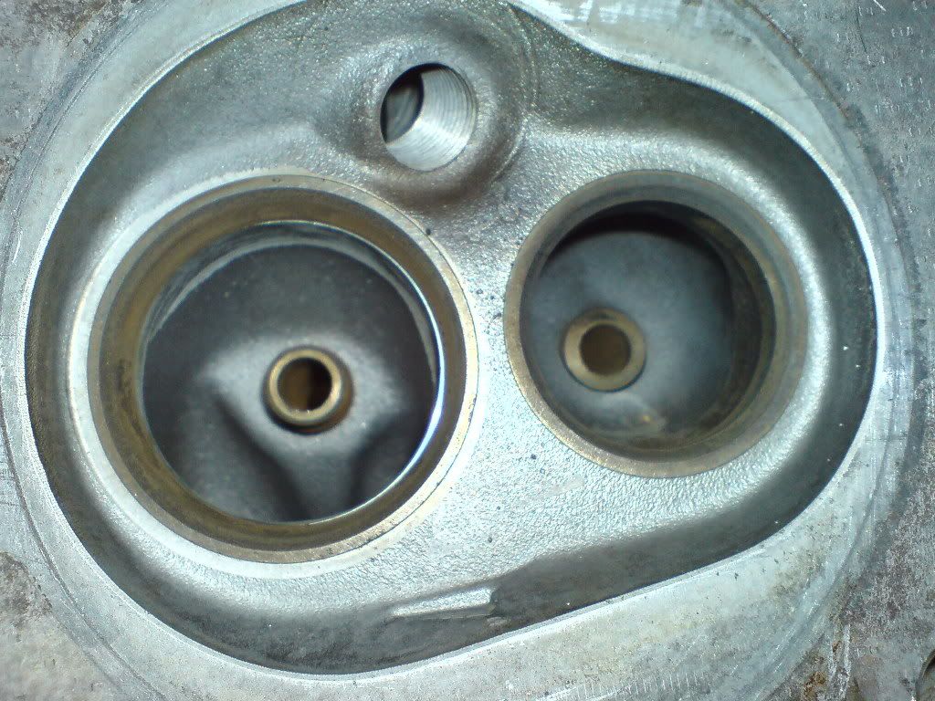

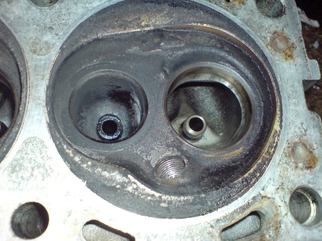

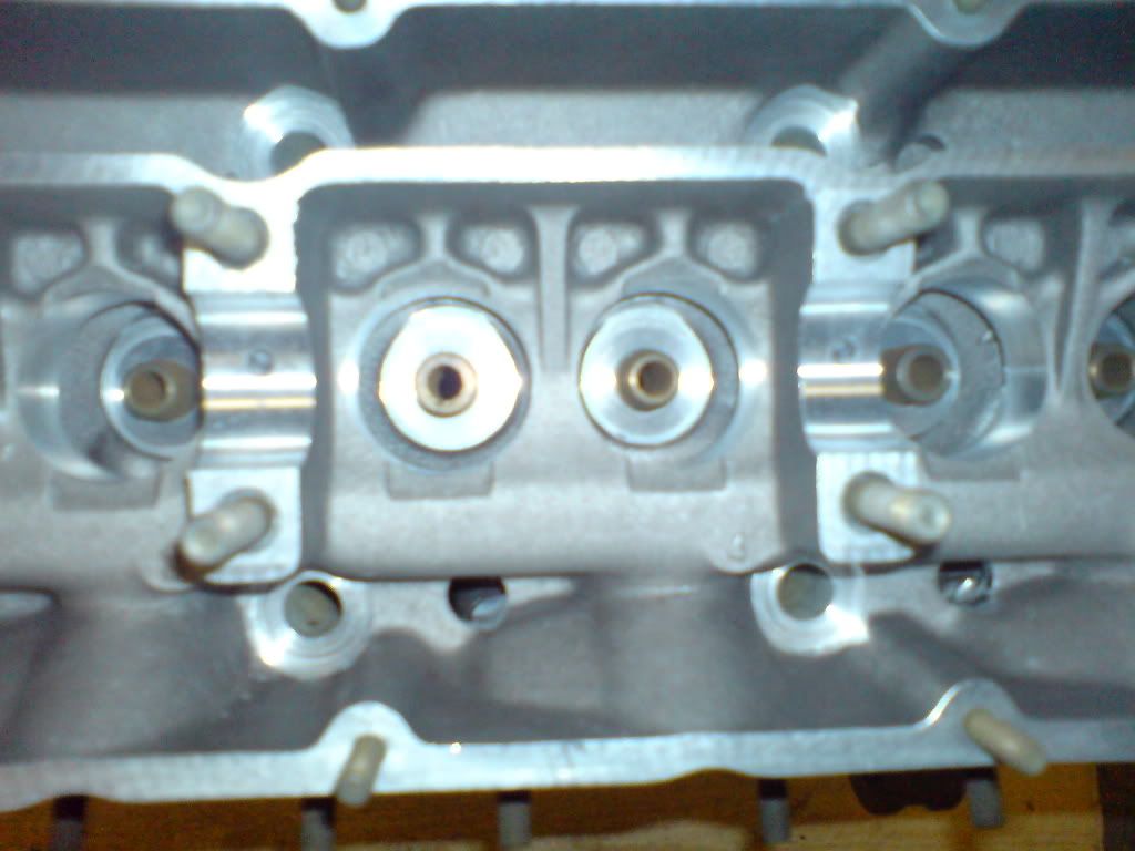

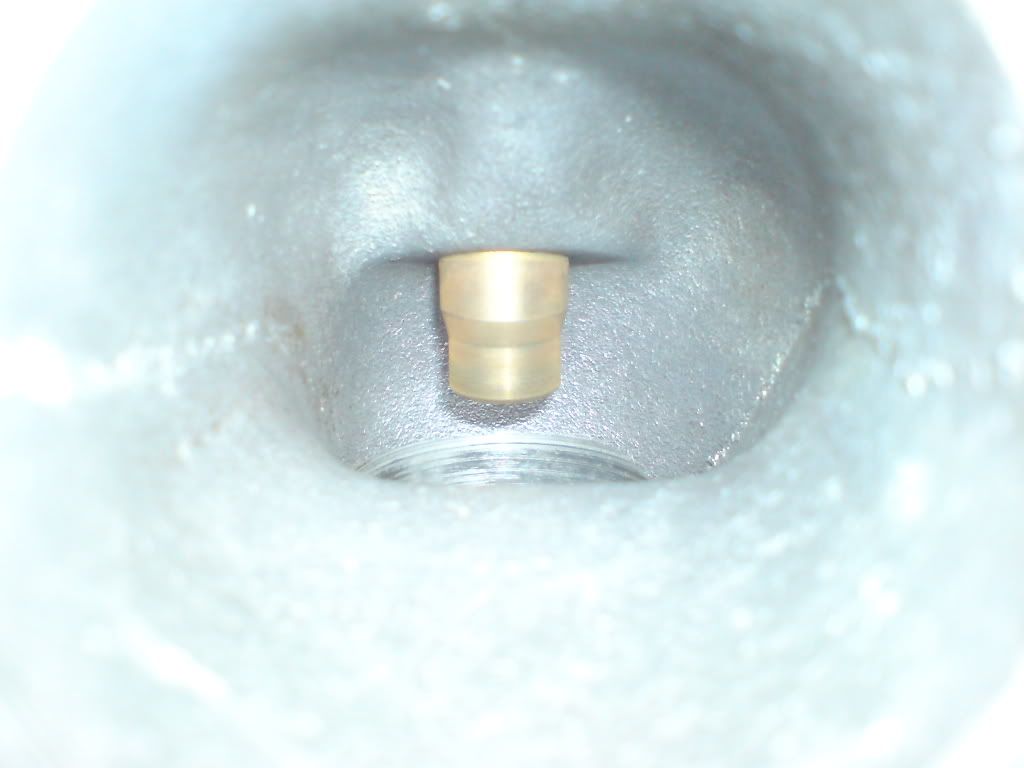

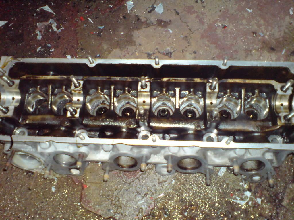

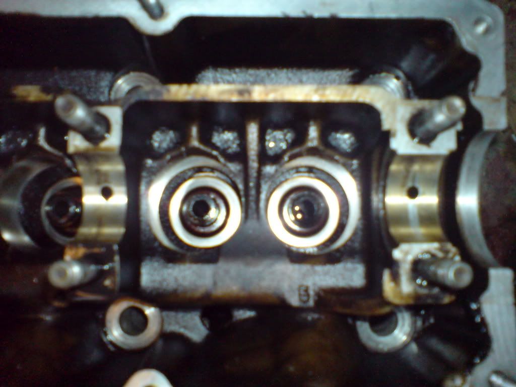

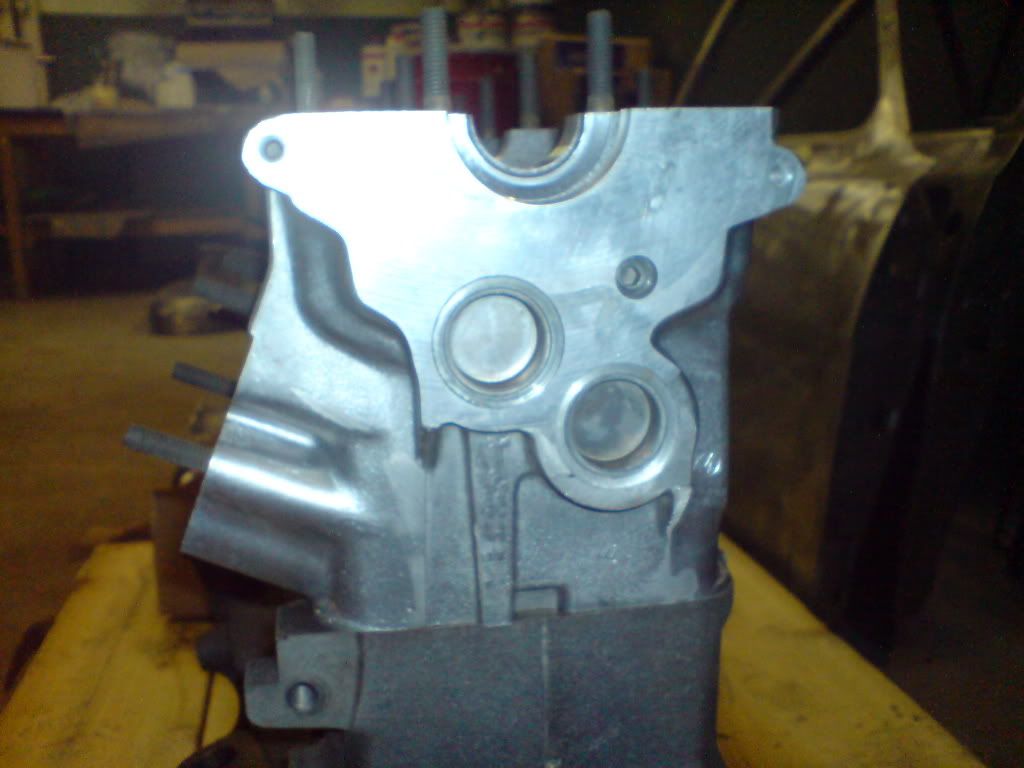

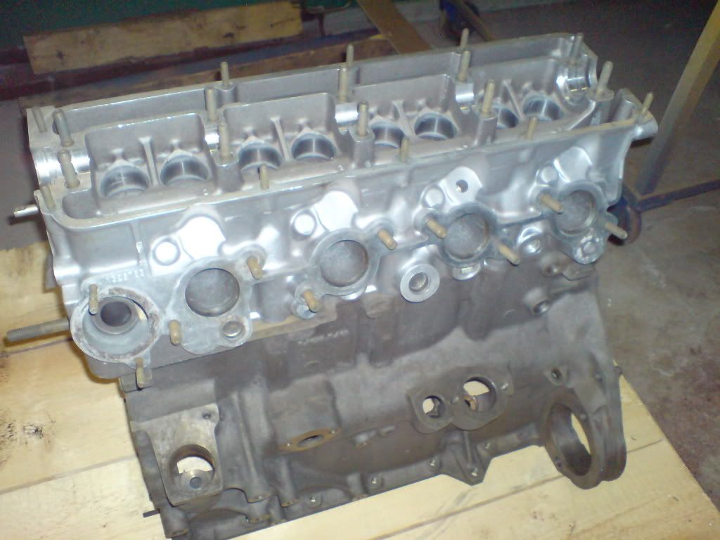

ja du det skal jeg love deg:) og syre dypping av gamle blokker det kan jeg anbefale alle som bygger gromme motorer ut av gamle blokker. Da får du renset alle kanaler blokka blir tillnermet ny bortsett fra sylinder veggene. som naturlig vis bør hones eller borres opp..
