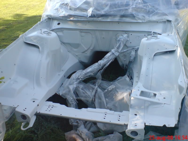

volvo240v8: 242 v8 Selges i deler!
volvo240v8
Hehe, er noen som aldri gir seg vettu. Men så bra ut detta, hva var specsa på motoren igjen?
chevy 350.
Smidde høykomp stempler (flattop stempler uten dome)
882 topper
Hei tenning
edelbrock 600 gasser
edelbrock performer innsug
hedman headers
comp cams extreme energy med .507/.510 i løft og 284/296 i durasjon
dobbelt register
2x2.5" eksos
Alu vannpumpe
Navn: Ole Andre Roer
Volvo 240 V8-1985 mitt prosjekt :)
er det noe dere lurer på så spør :)
