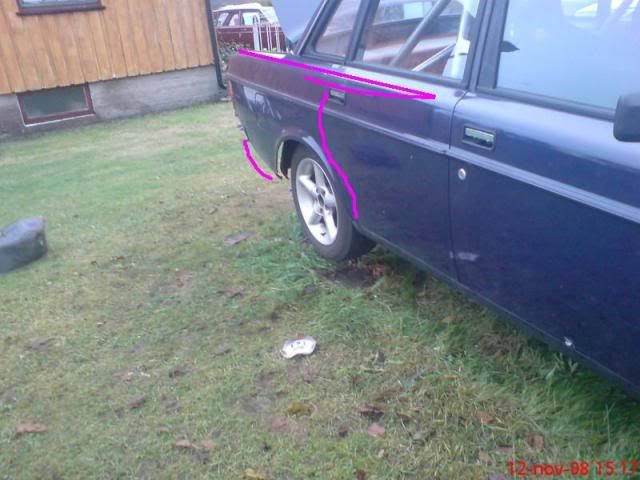

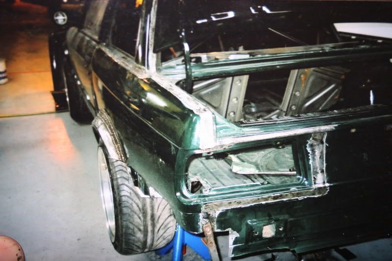

Men kanskje du skulle ha gjort det på den brutale måten??
Kappe på toppen av døra og innsiden ned og i bunn...
kappe på toppen av skjermen, ut ved kanalen,hele hjulkassa,op under lykta, bort under lykta, opp der skiltet er og bort ut til skjermen der du møter kuttet oppe på bakskjermen...
Da ville du kunne bredde hele bakparten 10-15 cm...
Slik jeg gjorde påSSPerf E-30 bilen og LArsen sin Audi S2... :partyon:

hmm du har jo litt erfaring.
kanskje jeg skal kappe løs hele skjermen og gjøre som du sier her.
må høre om det er noen som vil hjelpe meg :) greit og være flere om man skal gjøre dette :)

Stemmer for å bredde som bead-lock gjorde på den E30n. Hadde vært utrolig stilig:D Også det samme på framskjermen. OG kanskje framdøra også:P Hadde iallefall blitt unikt:P
Edit: Blir vel muligens veldig mye jobb med framme også.

for meg som nå har gjort detta stuntet på noen biler , så VET jeg at det går litt tid...
På Audi S2 bilen til larsen gikk det ca 300 arbeidstimer...
Og da med 3 gubber som kan det de holder på med... så teste selv vil jeg tippe tar 4-500 timer med alt fra første kutt til den er klar med fyller og klar til lakk...
tålmodighet, kunskap og noe verktøy er kjekt...
Å ikke minst garage... noe Trådens herre tydligvis hadde fått tak i...
Men skal da hjelpe til med meninger her om jeg blir spurt...
Mange løsninger for å nå målet, men også endel sorte hull en kan tråkke oppi, og som er tålmodighetskrevende å komme ut av...:D
