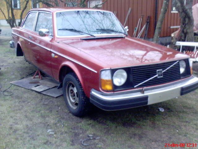

Ja har funnet ut at jeg ikke gidder bygge den opp igjen og folka klager på for mye biler i hagen så må kvitte meg med den.
Joda vet dem er vanskelige men kan jo håpe(A)
