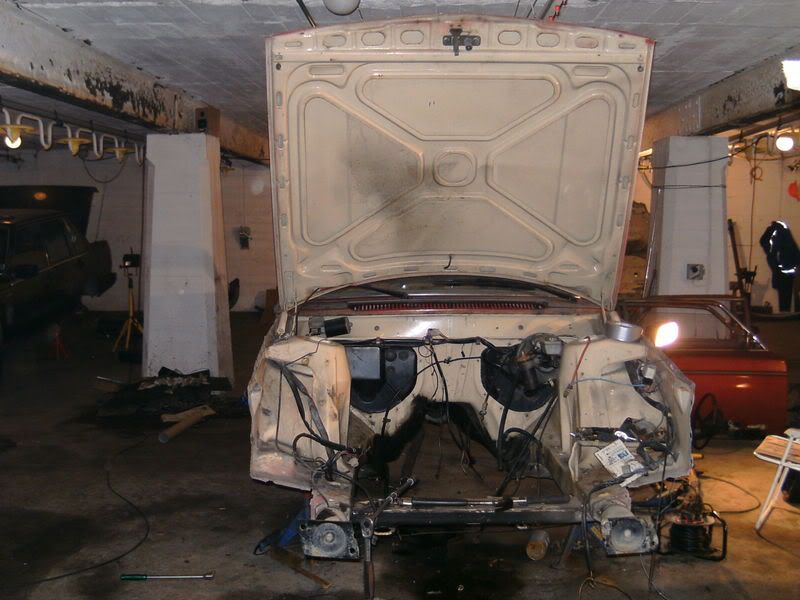

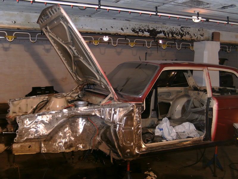

Motoren tatt ut og forstilling tatt ned:

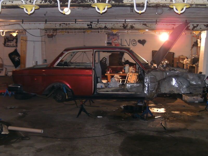

sånn som bilen står nå:

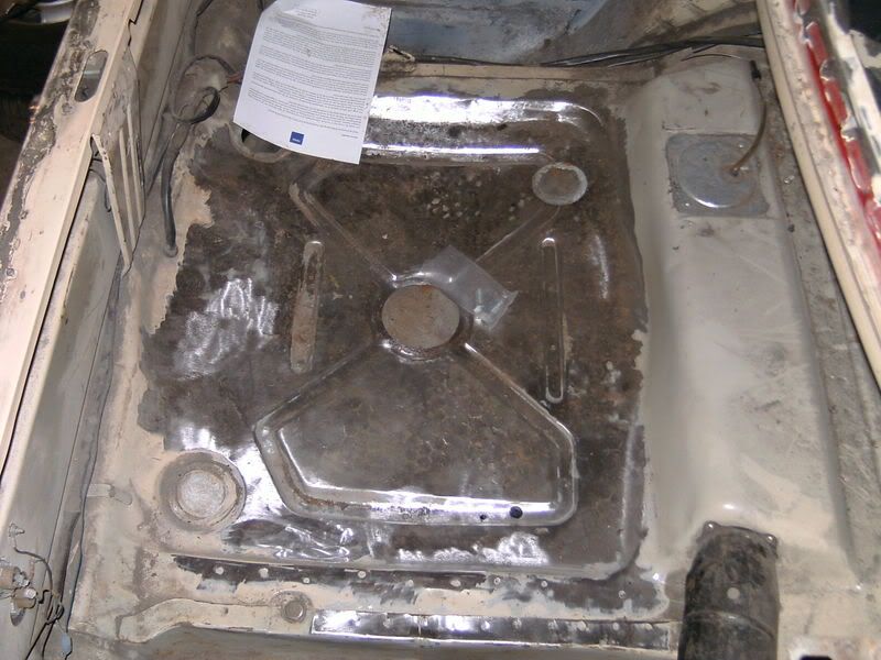

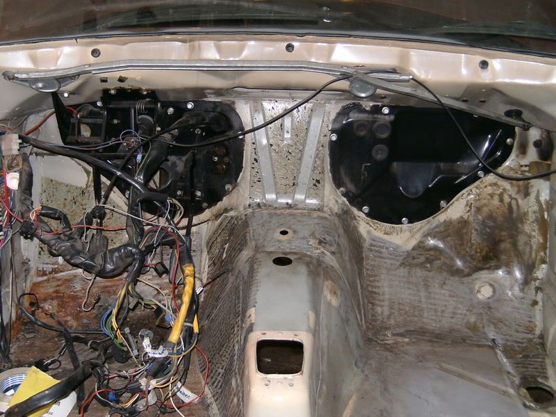

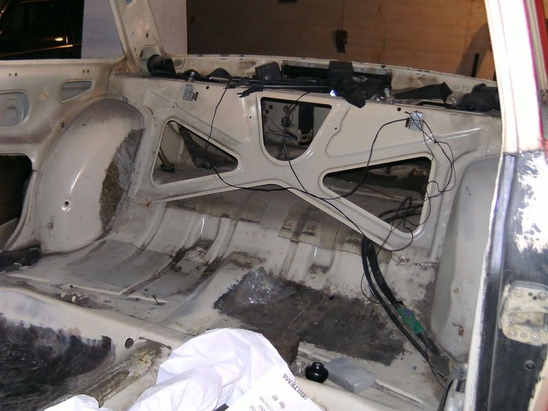

litt rust i bagasjerommet blir pusset ned og etterbehandlet med Wurth rustomvandler:

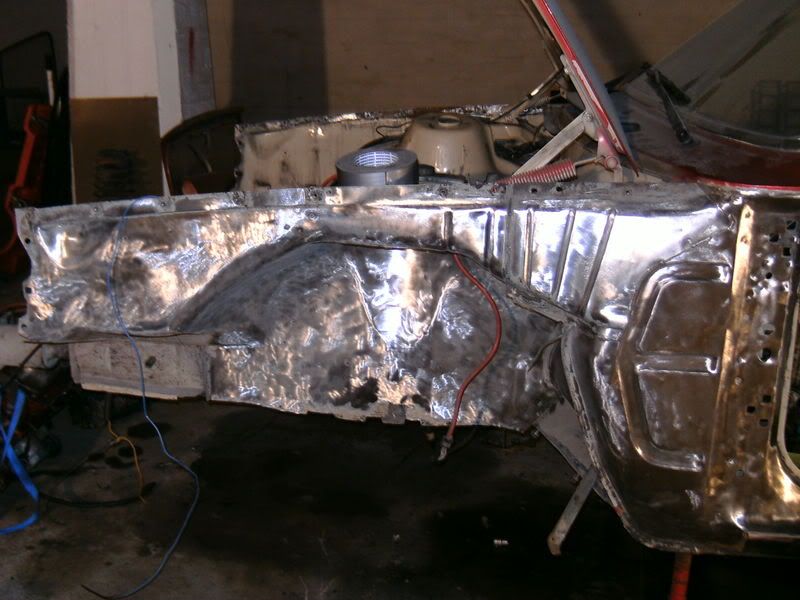

innskjerm pusset ned av broren min:

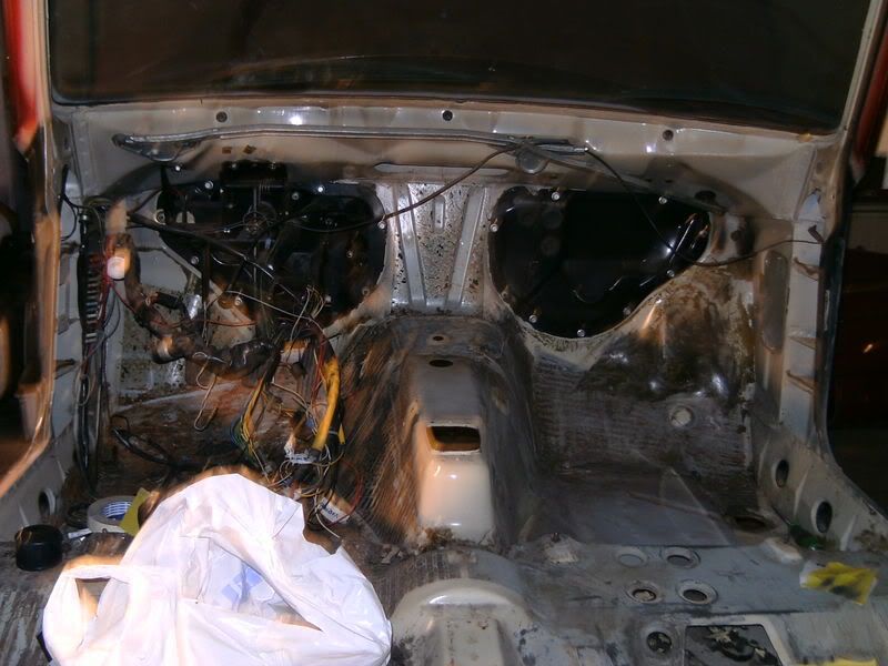

starta litt innvendig også:

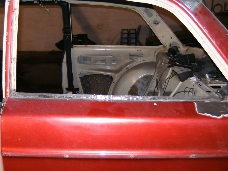

her er det sveiset inn en ny bit i rutekarmen:

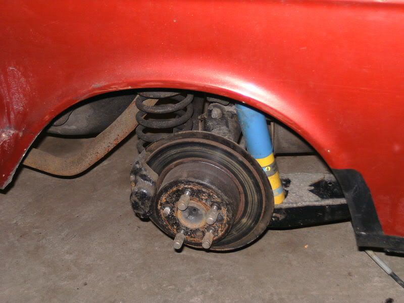

deler av bakstillinga, skal tas ned og pusses opp:

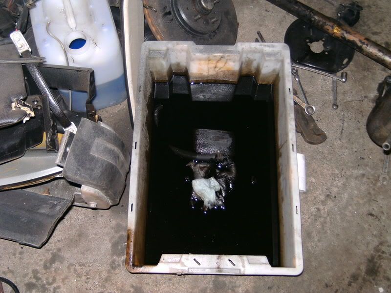

Hansken datt oppi olja:
Mitt kunstverk :)

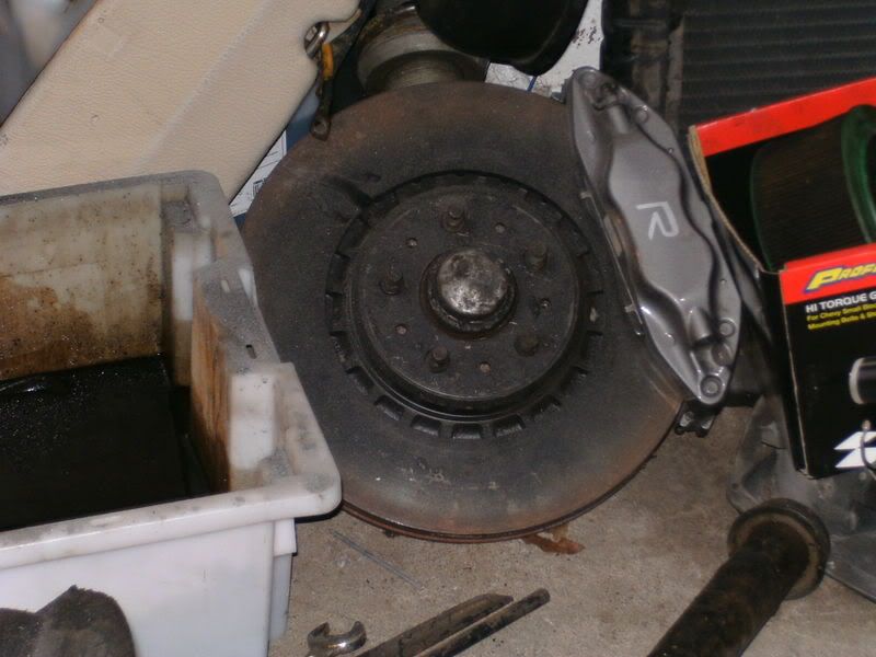

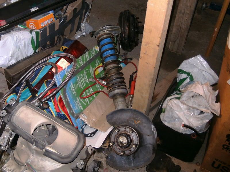

s60r kalippere med xc 90 skiver montert på coilovers bein:
coilovers ben:

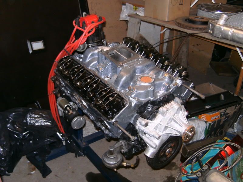

chevy 350`n som den står nå:

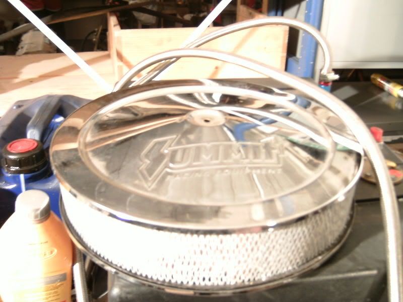

luftfilter boksen:

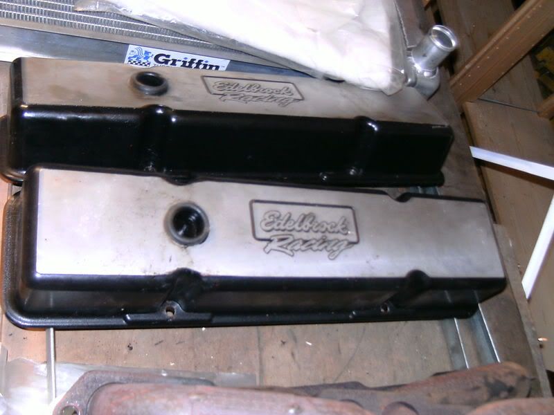

toppdekslene som skal på:

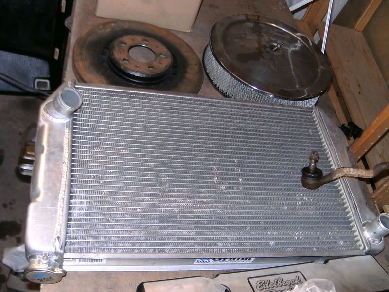

radiatoren:
