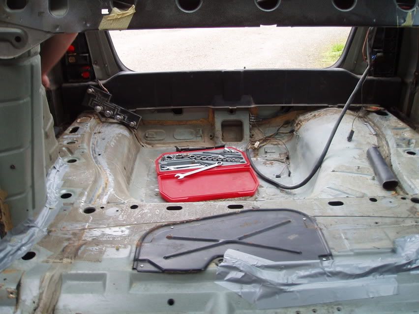

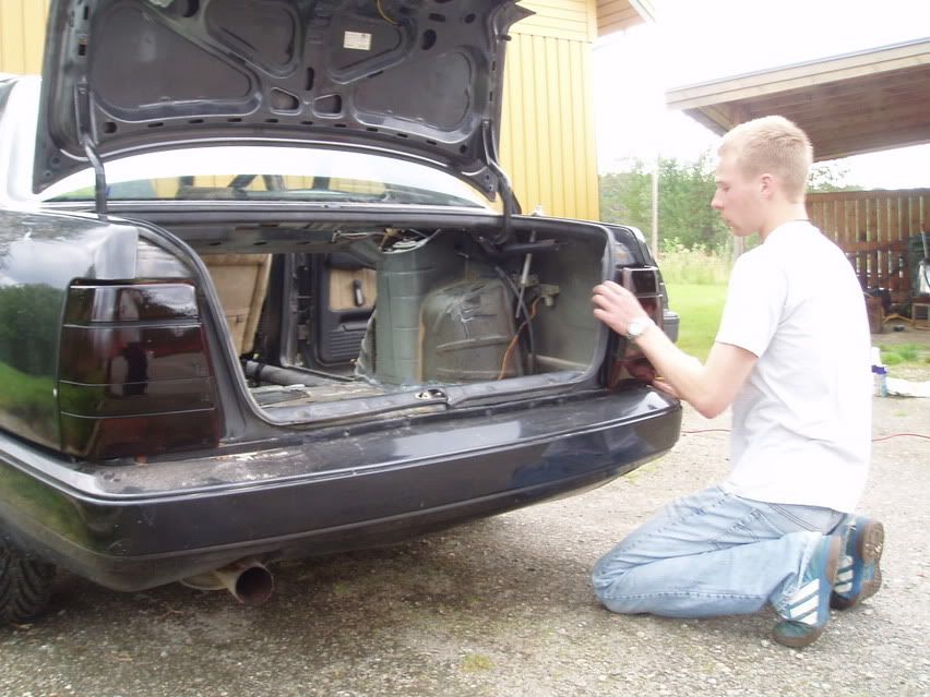

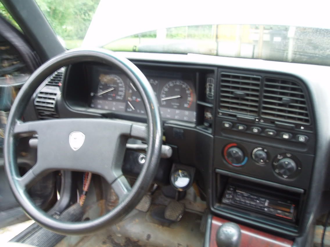

Bilder som vart tatt når vi fikk bilen..kommer nye etterhver når jeg klare å finn den forbaska kabeln til kamra..
Litt ribbet for interjør;)
Ny sota baklykter:)

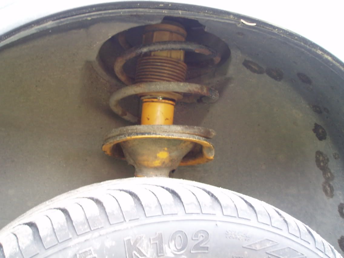

Konidemperne.Veldi fin når man skal kjøre på bane pga justering av hardheten:)

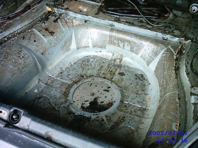

Fjernet så mye av isoleingen som muli..bare i hjulbrønnen var det nesten 5kg asvaltisolering..
