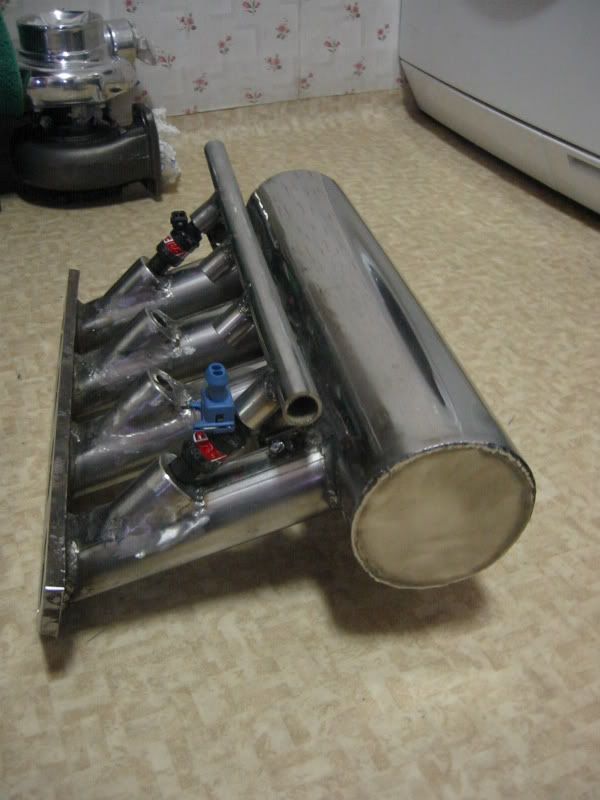

PVNYHUS Skrevet August 2, 2006 Rapporter Share Skrevet August 2, 2006 har du noen flere bilder av innsuget du skal lage? driver med samme bilden solv med b230ft... og sprut! Siter Lenke til kommentar Del på andre sider More sharing options...
PVNYHUS Skrevet August 2, 2006 Rapporter Share Skrevet August 2, 2006 selv! ikke solv Siter Lenke til kommentar Del på andre sider More sharing options...
142 preformance Skrevet August 2, 2006 Forfatter Rapporter Share Skrevet August 2, 2006 har du noen flere bilder av innsuget du skal lage?driver med samme bilden solv med b230ft... og sprut! skal slenge ut bilder under veis... Har fri te uka så da blr`e litt jobbingm'm Men skal bli sånn ca som dette Siter "Old Volvo`s never die`s, they only go faster" Volvo 142 72mod - b21et, megasquirt +++ Volvo 740 87mod - B230et 8,5x18 superstar kloster Lenke til kommentar Del på andre sider More sharing options...
PVNYHUS Skrevet August 2, 2006 Rapporter Share Skrevet August 2, 2006 jeg har brukt en 398 topp med dysehull jeg. syntes det ble så jævlig trangt. du må nokk korte den det innsuget på bilde litt:) send meg ett bilde når du har fått laget det a.. har du brukt b20 olje pumpe? monterte min i dag å det gikk ikke så jeg måtte justere litt på hullene for å få olje røret fra pumpen fordi veiva. hva har du gjort der?? Siter Lenke til kommentar Del på andre sider More sharing options...
142 preformance Skrevet August 2, 2006 Forfatter Rapporter Share Skrevet August 2, 2006 jeg har brukt en 398 topp med dysehull jeg. syntes det ble så jævlig trangt.du må nokk korte den det innsuget på bilde litt:) send meg ett bilde når du har fått laget det a.. har du brukt b20 olje pumpe? monterte min i dag å det gikk ikke så jeg måtte justere litt på hullene for å få olje røret fra pumpen fordi veiva. hva har du gjort der?? jeg har oxo topp med dyse hull.. hadde tengt til å sette dysene der men fant ut at fant ut at jeg ikke fikk rette spruten på bensinen... ja det er bare et bilde av ca sånn det skal bli...m'm legger ut bilder av det under veis.m'm jeg har brukt b20 olje pumpe å picup røret fra b21 så det gikk bra( har foresten b20 bunn panne oxo) største promlemet er å finne plas til dynamoen Siter "Old Volvo`s never die`s, they only go faster" Volvo 142 72mod - b21et, megasquirt +++ Volvo 740 87mod - B230et 8,5x18 superstar kloster Lenke til kommentar Del på andre sider More sharing options...
PVNYHUS Skrevet August 3, 2006 Rapporter Share Skrevet August 3, 2006 Jeg fikk ikke plass til b20 pumpa jeg pga veiva gipp borti. måtte modde litt på røret og borre opp hullene til festet på pumpa. funker det ikke med 398 topp???? hva er det som ikke blir riktig? må jeg av med toppen igjen jeg da.......... Siter Lenke til kommentar Del på andre sider More sharing options...
142 preformance Skrevet August 3, 2006 Forfatter Rapporter Share Skrevet August 3, 2006 Jeg fikk ikke plass til b20 pumpa jeg pga veiva gipp borti.måtte modde litt på røret og borre opp hullene til festet på pumpa. funker det ikke med 398 topp???? hva er det som ikke blir riktig? må jeg av med toppen igjen jeg da.......... Må ikke av med toppen igjen nei, men dysene passer ikke i hulla til k-jet dysene... dysene må helst stå i innsuget Siter "Old Volvo`s never die`s, they only go faster" Volvo 142 72mod - b21et, megasquirt +++ Volvo 740 87mod - B230et 8,5x18 superstar kloster Lenke til kommentar Del på andre sider More sharing options...
PVNYHUS Skrevet August 4, 2006 Rapporter Share Skrevet August 4, 2006 hadde bare tengt å borre opp de hullene jeg så det passer. skal det ha noe å si om man setter dem i toppen eller om dem er 5 cm lenger fra på innsuget da? hvordan blokk bruker du? Siter Lenke til kommentar Del på andre sider More sharing options...
