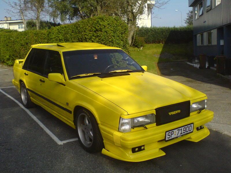

Den gule 740`en

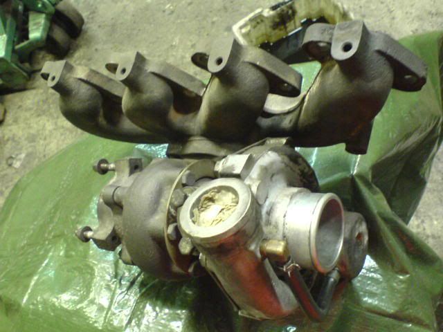

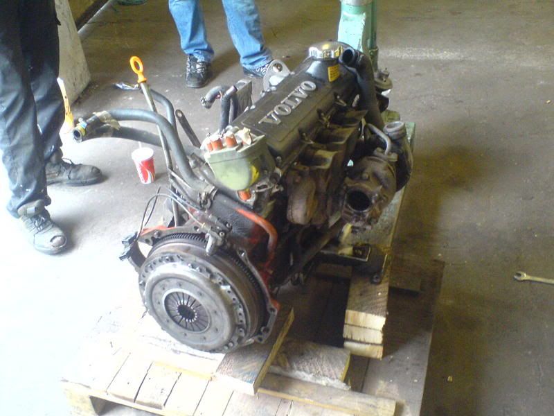

Har levert ifra meg min 531 topp for porting, plansliping, ny kam, større exsos ventiler og seter.
Har bestilt nye råder og smidde stempler til blokk.
Er enda på leit etter ny turbo. den gamle er til salgs.
ny intercooler og dyser kommer.
tenkte og legge ut litt bilder.
Slik va det før eg begynte, se godt etter så legger du merke til racing stolene mine. DSC00064.jpg

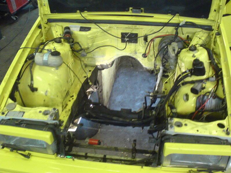

Her er vi i full sving

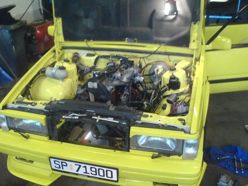

Endelig motor ute
"dyret"

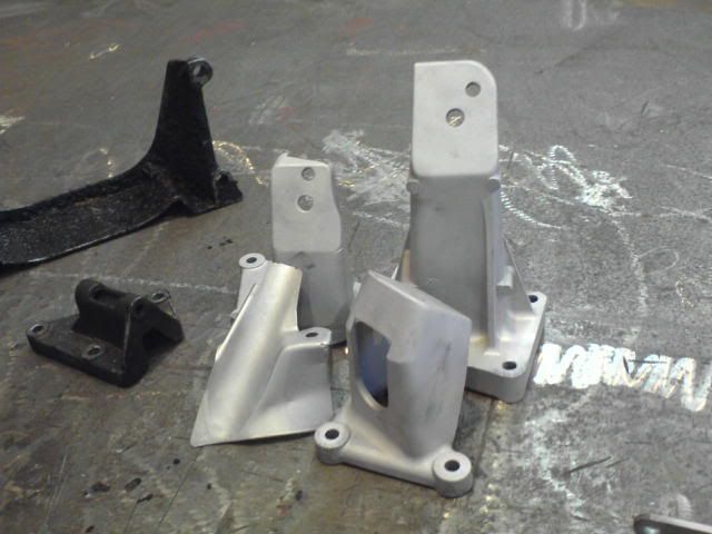

begynte og glassblåse motorfester og div.. ble så godt som nytt.
t3 turbo tilsalgs.

er litt nysgjerrig! hvilken motor er det som står i 740`en din? har selv en b230f som er turbomontert, 531 topp, 2,5 toms simons eksos, filter, BSR chip, forsterket topppakning, råder og turbostemplene.
Kjører for tiden på 0.6 i ladetrykk, men har en kopi av en rfl dump som jeg skal montere og justere opp trykket til 1 bar. Lurer da på ka denne motoren er god for med de modifikasjonene?
Og når jeg har gjort d, hva er neste "steg"?

Hei Wimsen! jeg har b230et blok. men neste "steg" for deg er vell datasprut. datasprut er nesten et must viss du skal over 300hk.
Men større dyser, ny kam større turbo er vel ikke feil det heller. fordel og bytte intercooler ojekjøler vis du bruker orginale. men jeg er ingen expert:wonder:

eeh, kor mye trykk kan jeg kjøre på toppen og blokken før det havarerer da?
Han jeg kjøpte bilen av prøvde med en annen kam, kan a-kam stemme? da gikk det lang tid før den begynte å dra.

åhh. men det er topp pakninen tar kvelden mye før toppen. så en god toppaknig er viktig. men du kan jo bytte t større ventiler. men det er ikke noe du kan gjøre i garasjen, må og bytte ventilsetene og.
er rådene som ryker i ET motoren, så de er noe av det første en bør bytte om det er en motor en har planer om å ha/bruke.. motronic'en er nokså fin for en kan (med tålig enkle inngrep) ta ut mye i forrhold til andre org. sprut.. ferdig programerte chipper og ombygde (3") LMM's går nokså billig i sverige, men bytte av råder og ic er et must om en skal ta ut noe..
*folk havvarerer jo motorene med 100% orginalt oppsett
ellers, kan du forklare meg åssen du tjener hk på resirkulerende dump ventil kontra atmosfærisk..?
eeh, topppakningen min er forsterket, hvilken topppakning jeg hakke jeg peiling på! Var for to eiere siden d ble gjort! At rådene ryker i ET motorne driter jg i, for jeg har en turbo montert b230 f motor, eller er d samma problem der?
