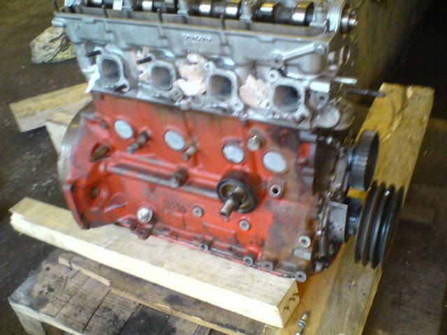

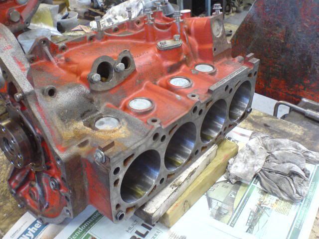

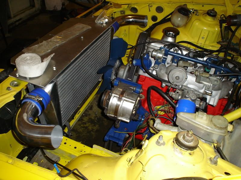

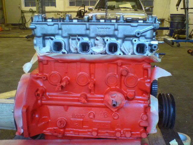

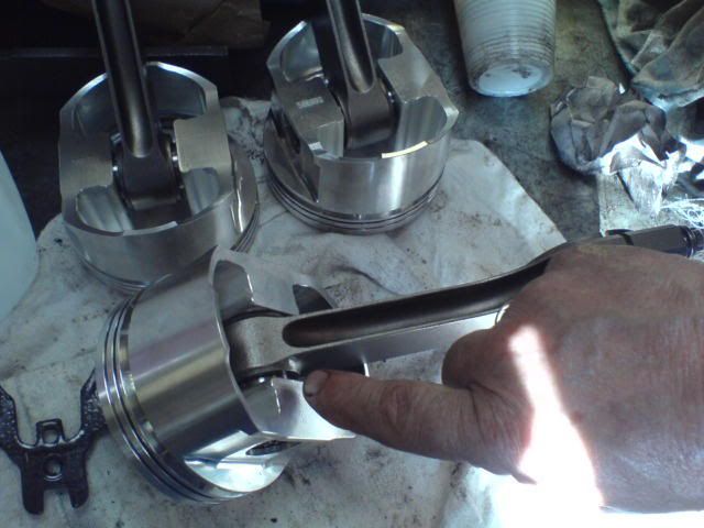

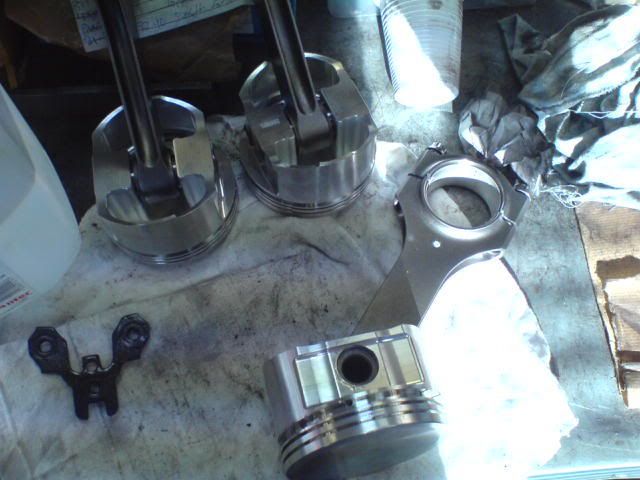

nå begynner motoren og komme seg sammen.. med smidde alu.stempler(JEpistons) h.profil råder, porta topp innsug og utblås. større exsosventiler. avbalansert veiv. motoren er som ny. bare bedre....:blunk: blokka er god for 400hk nå.
par lønninger til så kommer intercooler, nytt insug og turbo.
her er litt bilder:
H.profil råder med stemplene mine
toppen montert..
lakka rød
kjøpte oljefilter på biltema.. så måtte lakke d gultgrinchy

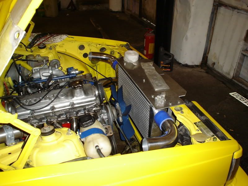

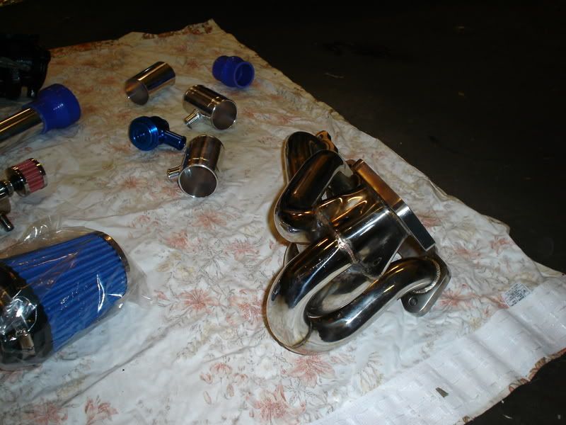

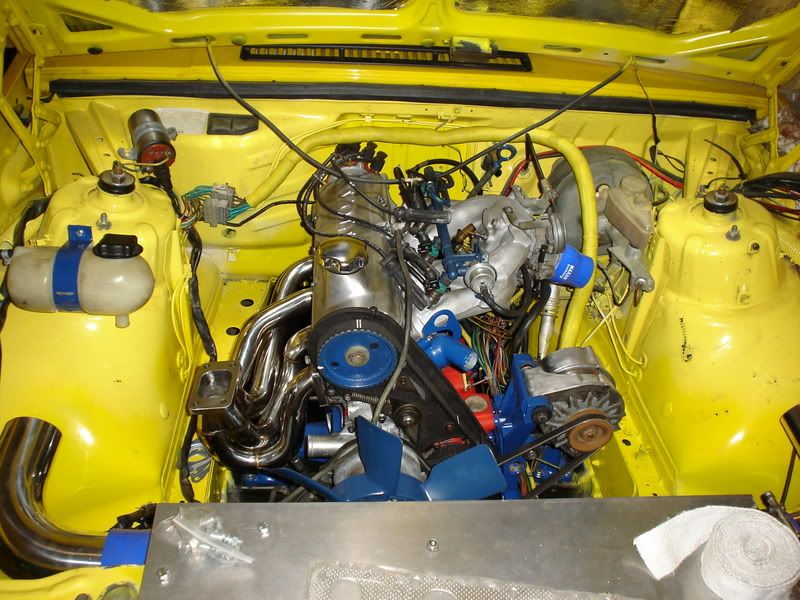

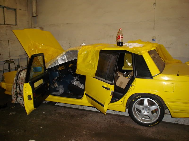

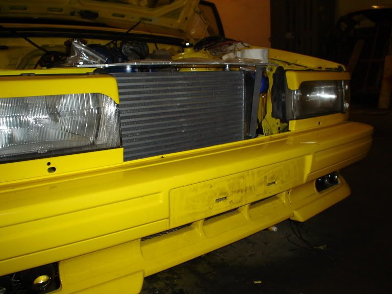

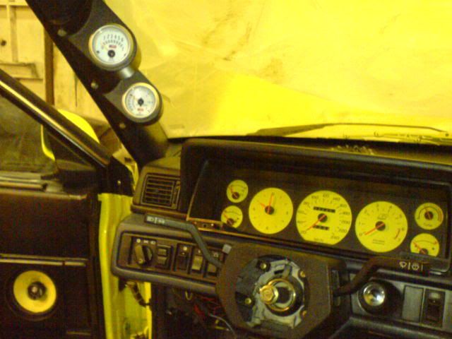

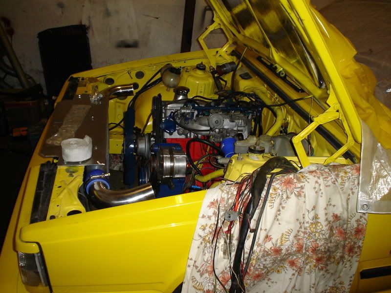

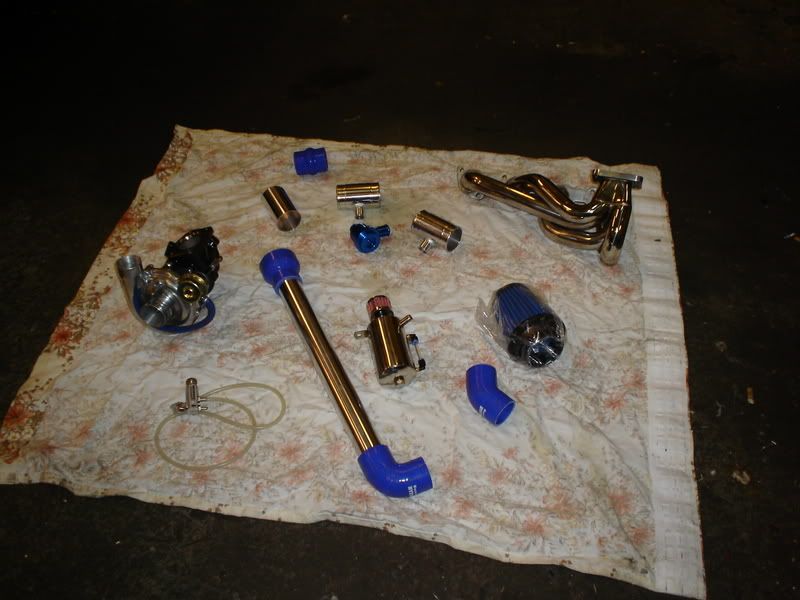

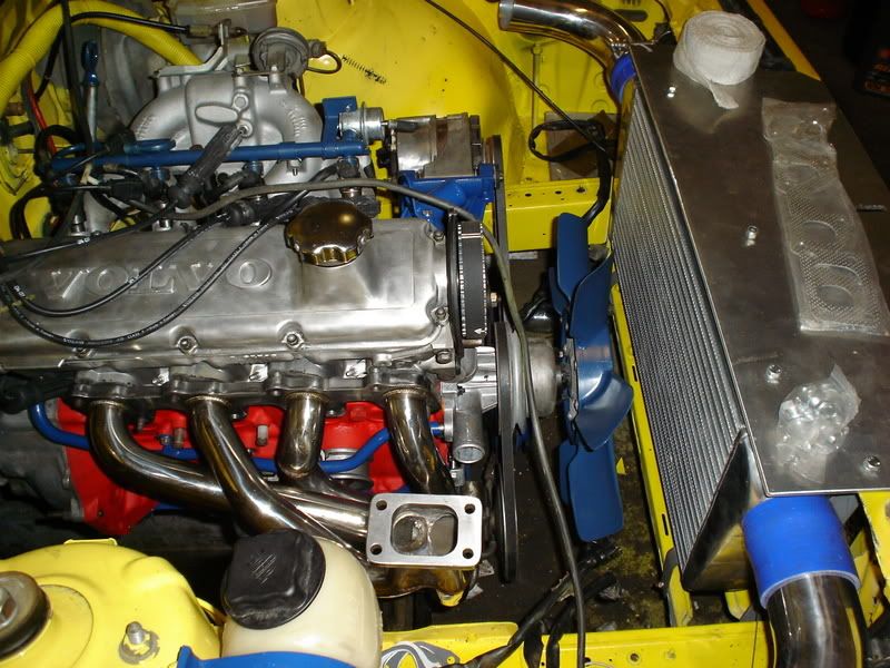

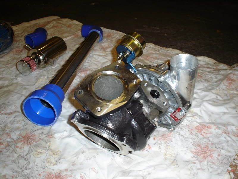

Eiern er treg med oppdatering, samt det går litt treigt (mobbing på gang :D ) Men det nermer seg oppstart nå, kunn montering igjen når det gjelder motor.
Var å skikka litt idag, så her er noen bilder.
