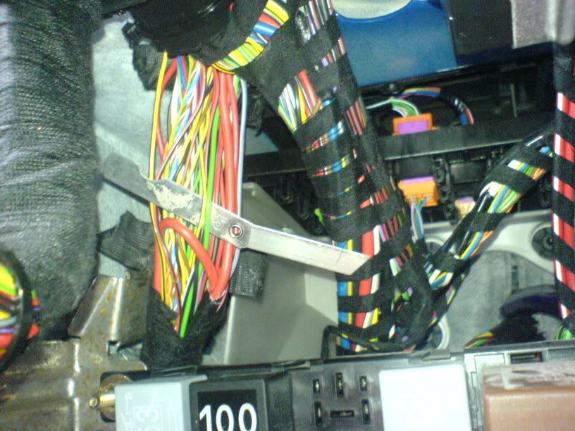

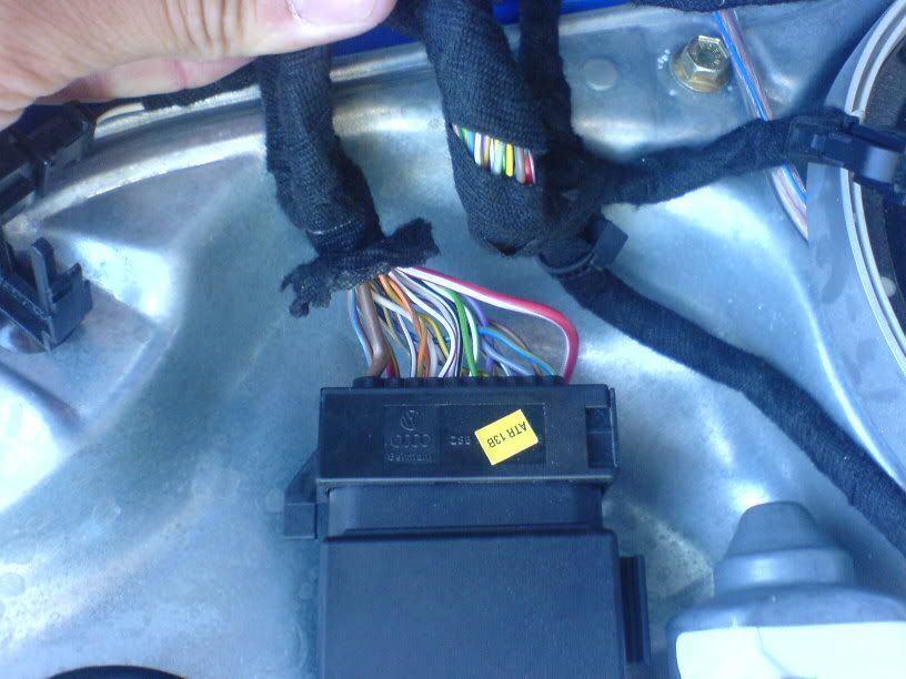

Tenkte at det var på tide å få koblet opp denne saken.. Fikk av dekslene greit, og fikk fjerna den strømpa som går rundt den store kabel pakka. (Den går jo en liten pakka fra døra og inn i bilen som går "ned" mot gulvet. Også kommer det en del større kablpakke opp) Så fant jeg to stk kabler som jeg lurer på er det riktige, hvis noen har koblet opp ettermontert fjernstyrt sentrallås her, kan bekrefte det før jeg kutter de?
Så på skjema til defa alarmen, der ble det brukt en rød/grønn og en blå/gul til sentrallåsen. Det jeg syntes er rart er at den rød/grønne har større tverrsnitt enn den andre.. Hmm..

Står på defa siden at jeg skal bruke pin 4 og 24. pin 24 er grei, den er blå/ gul. Pin 4 skal være rød grønn ifølge skjema. Men pin4 i virkeligheten er grønn og gul.. OG det er flere grønne og gule under dæsjen så vet ikke hvem jeg skal bruke.. Er sikkert brukt samme farger i andre sett!!

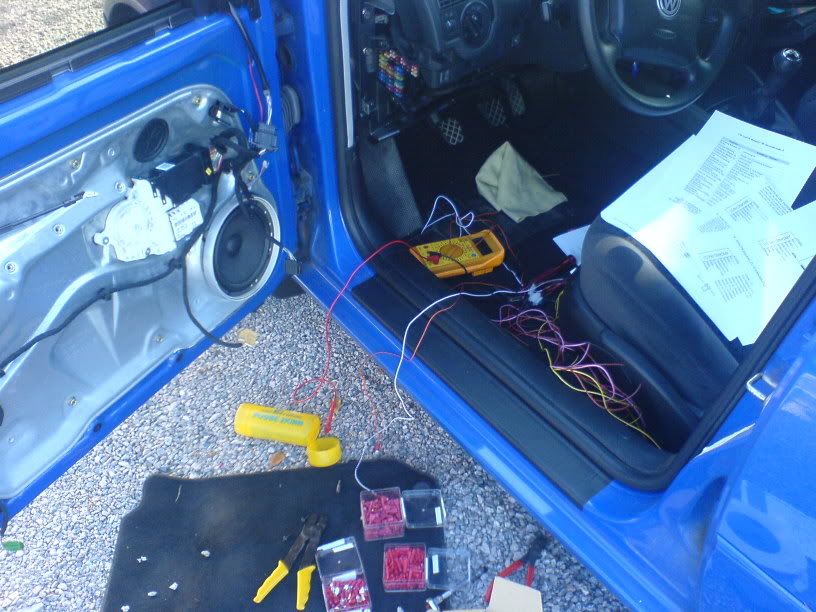

Neida, monterer ikke alarm. Bare fjernstyrt sentrallås til bilen da min ikke har det orginalt!
Uansett så er prosjektet nå avsluttet.. Etter å ha holdt på en god del gir jeg opp.. Ikke spesielt god den bruksanvisningen, og selv å ha prøvd andre metoder fikk jeg det ikke til. Fant fargene til motoren og koblet den innom den nye sentralenheten og fulgte skjema 3 (For de som fikk med seg starten). Ingenting skjedde.. Hører det klikker i sentralenheten, men ingentong skjer.
Så da får jeg vel bare bruke nøkkelen manuelt da..
