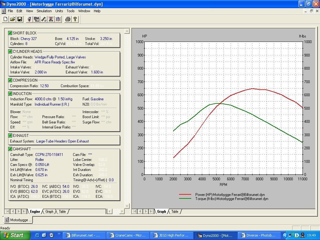

Her er tall fra Dyno2000: :)
Har bytta ut kammen med en rollerkam; Crane cams PN: 270-118411
Med flowtall fra AFR 210cc Race Ready spec topper, 4" borring (327 CID) og "largetube headers uten noe eksospotter, forutsatt nok flow fra innsuget med ett spjeld per sylinder, 12,5:1, og bensin som ikke banker (racesuppe), gir motoren maks 637hk/7500 - 511ftlbs/5000
Specs og kurve:
Samme oppsett med 4,125" boring (347,5 CID); 646hk/7500 - 537ftlbs/5000
Specs og kurve:
Grovt sett kan du trekke fra 0-50hk med potter på, og legge til 0-30hk med grove, steppede race grenrør ("Stepped tube race mufflers)
Dette er teoretiske tall, som forutsetter at alt fungerer perfekt; spesielt at motoren er programmert riktig, men er ofte uforskammet nøyaktig... :)
Specs og kurve:
Specs og kurve:
Dette så da lovende ut!:) Takker.
Hva er gjort med dissa race grenrøra?
