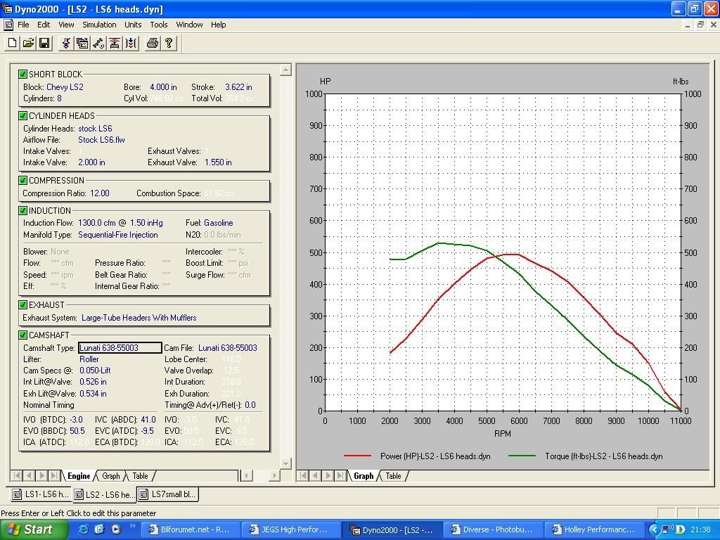

Skal legge inn noen data fra LS1 og 2 i dyno2000 nå jeg...:)

Finnes mye bra deler til gen III/IV motorene, men etter det jeg kan se er det stive priser på en del av det, ikke alt, men en del av det, da kommer det mye an på hvor mye en har tenkt å hente ut av motoren, er planen som her 600hk sugemotor må en bruke noen kroner på innsug og roterende deler på LS1/2, eller kjøpe en LS7 motor (sikle) som har 505hk standard (koster vel 13000$ ca komplett uten motorstyring og slikt, hos jegs), og trimme den litt... mistenker at 505 hk er like konservativt som resten av effekttallene GMPerformanceParts gir ut, så er nok ikke allverden som trengs for å bremse 600hk...Så er jo spørsmålet om en virkelig trenger 600hk, eller om en klarer seg f.eks med de 505, da med en motor som starter hver dag, går på 95 eller 98 oktan og kjører ræva av de fleste 318er i mils omkrets allikevel:D
Har problemer med å finne specs på kammer og topper til LS-serien, fant til slutt tallene for LS6 toppene, som er de mange bruker når det skal trimmes til en billig penge. Fant en Lunatikam hos Jegs som de hadde oppgitt mer enn løft og durasjon på, så la inn tallene fra den, men de spesifikasjonene var rett og slett snåle, er dog ikke sikker på om tallene er korrekte, men la de nå inn uansett:
LS1 med LS6 topper, Lunati 638-55003 kam, headers, 12:1 komp, 486hk/6000 - 508ftlbs/4000:
LS2 med flowtall som LS6, noen påstår de toppene flower bedre, men brukte nå samme tall, kun boring som er forskjellig fra LS1 ellers 493hk/6000 - 530ftlbs/3500:
For moro skyld la jeg inn LS7en også, og lot programmet velge specs på kammen, og da ble kurven på den penere, 688hk/7000 - 616ftlbs/5000:
Ville nok foreløpig gått for gammelblokka pga deletilgangen og prisene, det er klart det kan være fristende å gå for high-tech løsningene også, men det tror jeg krever mer eksperimentering av den som setter sammen bitene...
