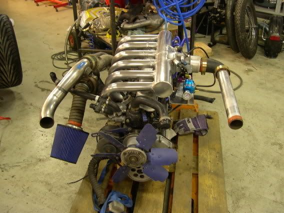

Bunn og topp på bildene er bygd av autotrim og er B30 med
mahle stempel og porta topp og turbo av tore topplokk østhus.
Skal bygge ny motor i vinter med sten parner h profil råder smidde stempel osv osv.
Grenrør og plenum er bygd av jonas sjøgren.Motor styringa er electromotive tec3 Fra geir haugens hage. større dyser440cmm( 8stk)
Dobble wallbro255 pumper,(pumpene heger med til godt over 1000hk he he)
Den nye motoren skal vi prøve og knekke 50hk grensa med.

Hvordan er oljepåfylling på topplokket. Må vel modifiseres?
Heisann
Hadde kontakt med han en stund men tror han har byttet mail add ell noe.
Får ikke tak i ham jeg heller lengre, sorry.
Olje påfyllingen går helt greit må bare tvinne fingrene litt godt,he he.
Det ser ikke sånn ut ,men det er faktisk plass til og ta av påfyllingslokket.
Justering av ventiler derimot!!!!!

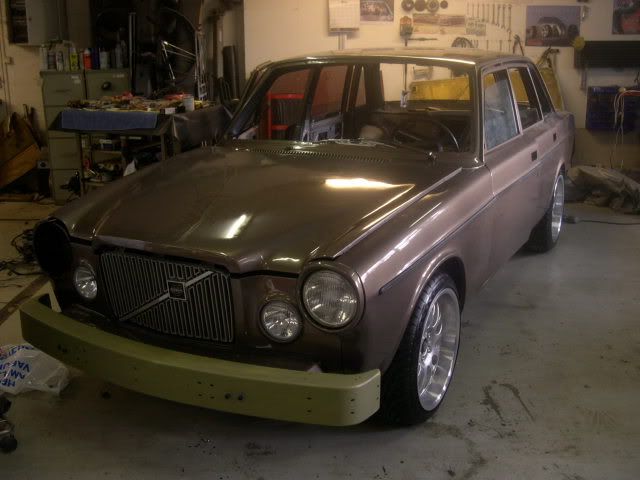

Dissa bila holder du i verdien noe bedre om de er originale å strøkne ;P
74 modellen er jo skjeldnere en de andre årsmodellene hær til lands... så hvorfor ødelegge bilen ?
Denne var en krasjet opplakert opprustet sørlandsbil, så det har kommet til
og kosta meg en mengde cash og fått den helt org.
Har jeg visst hvor mye rust og faan det var med denne hadde jeg nok ikke begynt med dette karosseriet.
Dessuten er de ganske lette og få tak i hvis du bare prøver.
Tror kanskje at det kan bli en org renovering av en 164 senere, men da
tror jeg at jeg bryner meg på en 69 model el no sånt.
Og som sagt i andre tråder tidligere, smaken er som baken- delt.
Finni.;)
