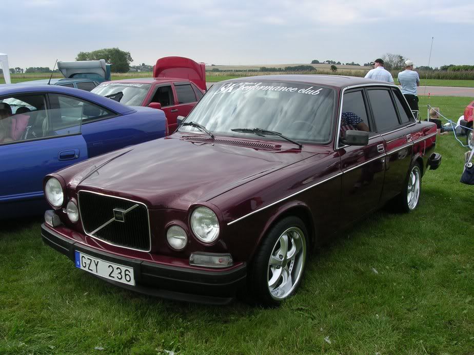

Tenkte jeg måtte legge ut Noen bilder av biler som har vært til stor innspirasjon for volvon,
En meget pen 74 fra sverige
Pluss denne gamle 3.0 csl som er så inni hampen grym, Den skal vist selges,så vist jeg hadde hatt ekstra penger så hadde jeg kjøpt den på flekken.Helt klart noen av norges cooleste gatebiler.Kjenner til eieren ,han har lagt ned vannvittig med tid i denne.Meget velbygd for og si det pent.
imponerande tråd.. 164 er absolutt min favoritt volvo... må berre ha meg ein slik ein gang... har altid synst den nyare 164 fronten var stygg, men på den på bildet var det jo faktisk utruleg stilig!
Takker.
Er helt enig med fronten,Når du får lakkert fangerene i samme farge som bilen så blir de akkurat passe annonym.
Det ligger flere ut for salg ,så løp og kjøp HE HE.
