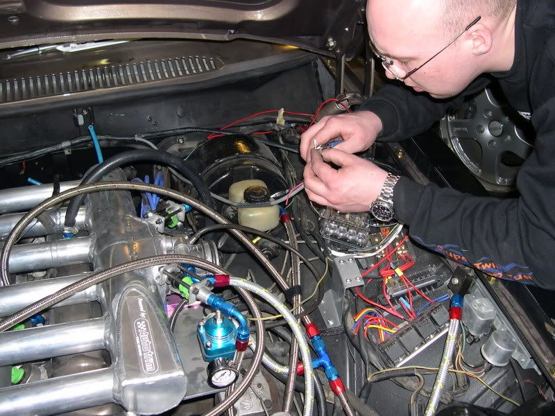

Blir mye ledninger om dagen,høytalerkabler instrumenterings kabling phono kabler osv.
Begynte med motorstyringa idag , jeg som håndtlanger og torbjørn som sjefslodder

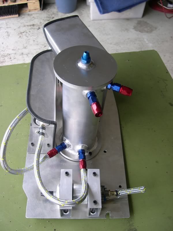

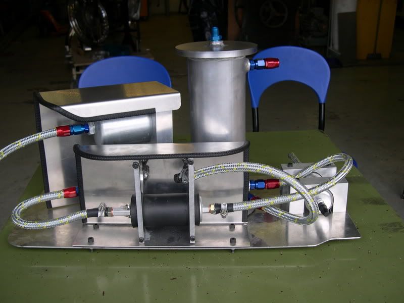

Fikk frest ut aluen jeg hadde liggende,10mm topp og bunn og 4mm rør, dreide med deretter små plugger som ble sveist inn og gjenget opp til 3/8 NTP for an koblingene.
Nesten ferdig med fuelstationen, Bare og legge opp tur retur overflov osv.

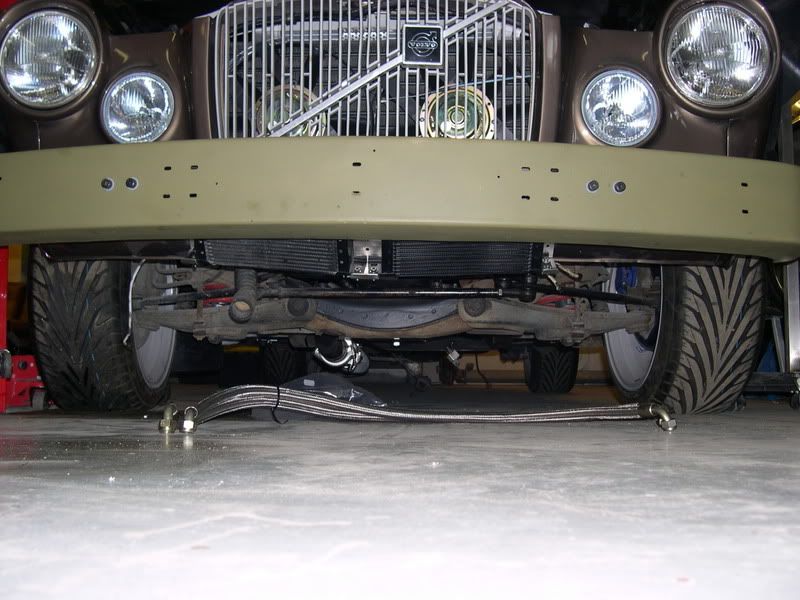

Monterte olje kjølerne diskret under frontfangeren.

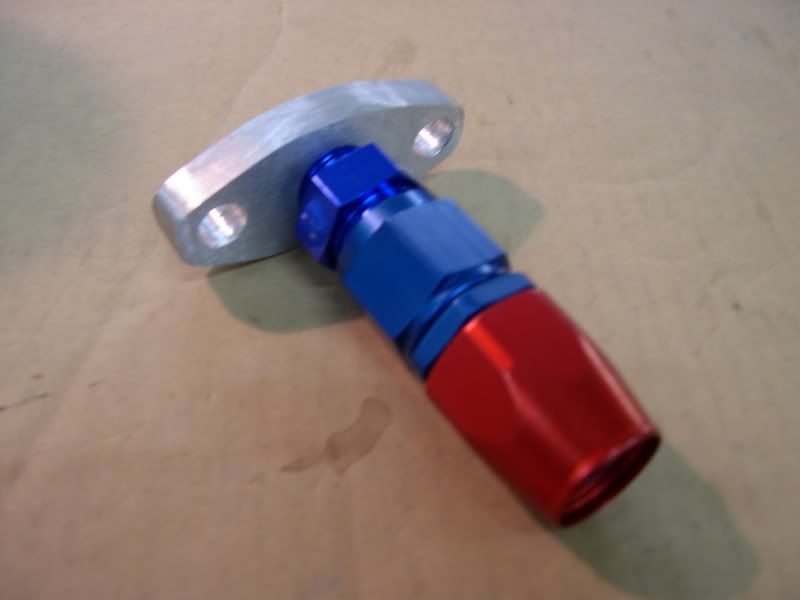

Fiksa en retur til oljen til turboen i alu med AN10 kobling, littspent på om det er stort nok.

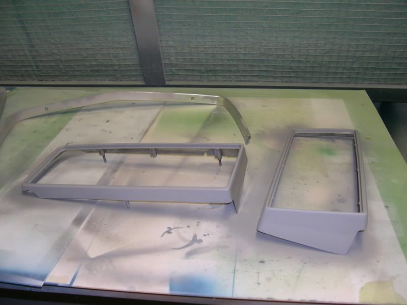

Lakkerte baklysrammene matt alufarge med matt klarlakk.

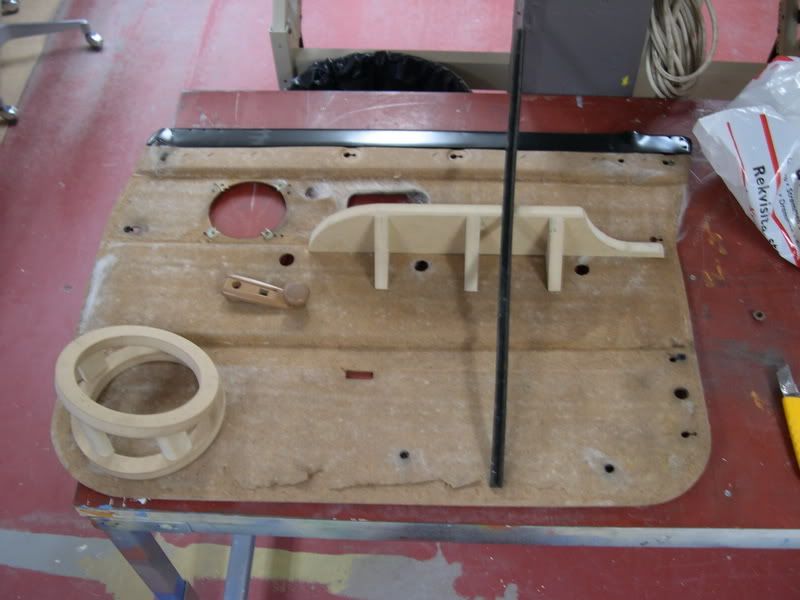

Dørsider verson2, trenger elektriske vindusheiser hvis noen har.

blir bra dette:D er like spennende kvar gong du kommer med nye bilder:) er no ikkje mykje igjen no.. ka er innerdiameteren på oljeretur koblingen som du laget? og ka er innerdiameteren på oljeretur holet på turboèn? er vel viktig at der er bra opning, så det får renne fritt og er litt å gå på, bruker vel å legge sej litt
koks der..
"man blir aldri ferdig utlært, man lærer så lenge man lever, jo meir du veit, jo meir veit du at du ikkje veit..veien blir til mens du går." -min livsfilosofi-
Volvo 164 1969mod. B30TURBO. Volvo 164E 1973mod. B6304F, M90H. Volvo 240 1991mod. B230F.
koks der..
Nære no ja, Kobblingen er AN 10 Det er ca 10mm inv, Tror jeg bruker en i stål som jeg har liggende med nesten dobbelt så stort utløp.

Snart klar med oppkobling av electromotiven nå, Gjør det meget møysommelig denne gangen , første gang ble det pelma sammen og det så ikke ut=kabelhelvetet.
