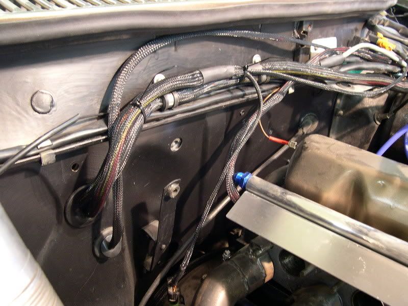

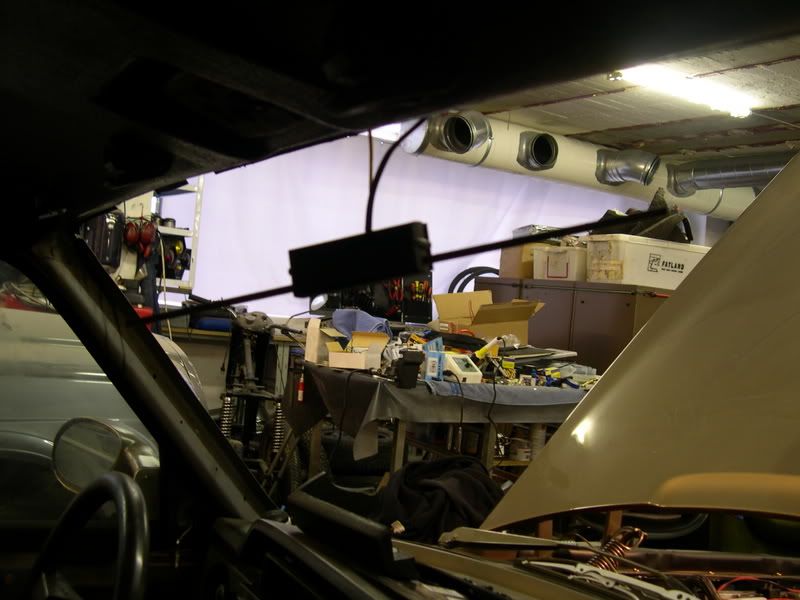

Har vært opptatt med garagebygging i det siste pluss en del annet ræl , men har fåt gjort litt.

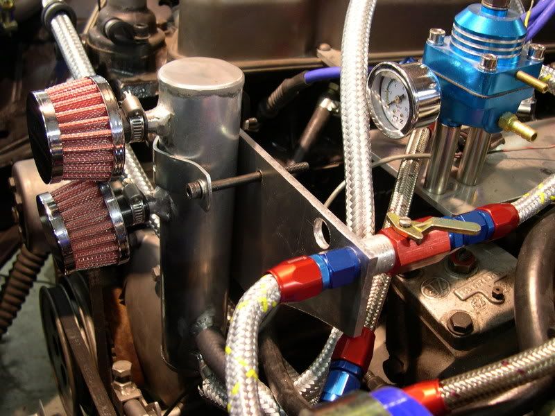

Fikk orden på tommgangsreguleringa og olje catchtanken.
Prøver og legge opp det meste av elekrisk før tepper og seter går inn.Radioantenne faktisk
Det er vel dette som har tatt tia i det siste, Mange ledninger og nesten hele elnettet loddet opp på nytt,electromotiven ly rele pumper og faensoldemor.

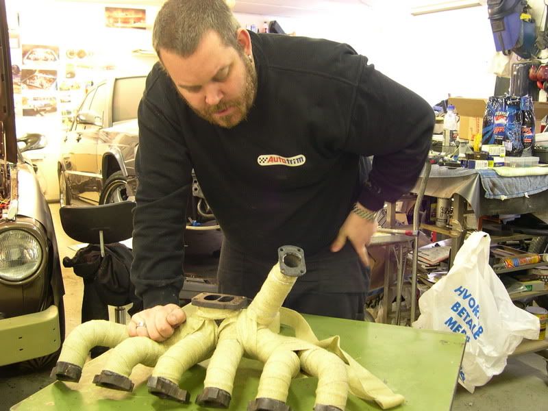

Pat og Pålpot i sving på autotrim.The fly.

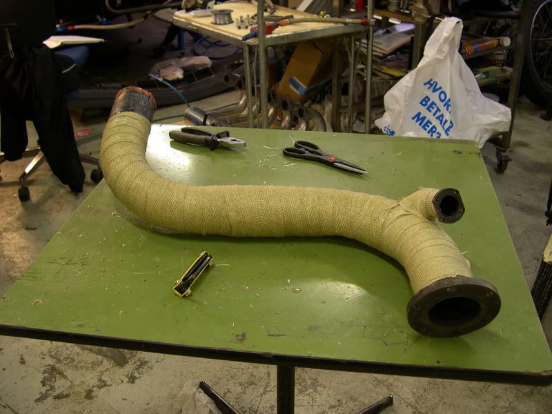

Surret opp manifoild og downpipe med bandage.
Alle småtingene tar så jævlig med tid når ting har blitt plukket ned så mye, men nå snakker vi ikke mange timer før vi vrir rundt tenninga.

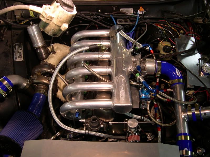

Takker for tilbakemeld, trodde tråden drev og fadet ut litt..
Har allerede begynt og konstruere nytt innsug, fått i meg et ordentlig bøst spjellhus med 2*65mm spjell.
Må ta og filme litt når vi får fyr på den og legge ut her en plass.
Vi vil ha film, vi vil ha film........
hvorfor lage nytt innsug? er du redd for at du ikke får god nok flow til 1 og 6? mye hester satser du på? bygger du rett med plenum da eller?
Film kommer i løped av sommeren.
Er vel mere at det gamle er litt dårlig flow messig, pluss at jeg fikk i et litt bøsere spjellhus og kunne tenkt meg og øke volumet på plenumet i tilleg.
Så har jeg designet det nye slik at det blir bedre plass under panser og at det ser bedre ut.
