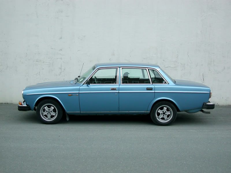

Fant noen bilder ifra da jeg hadde den som hverdagsbil, tror det er ifra 2002 eller noe sånt. fin langtifra men langifra fin. blank lakk/råtten under lakken.

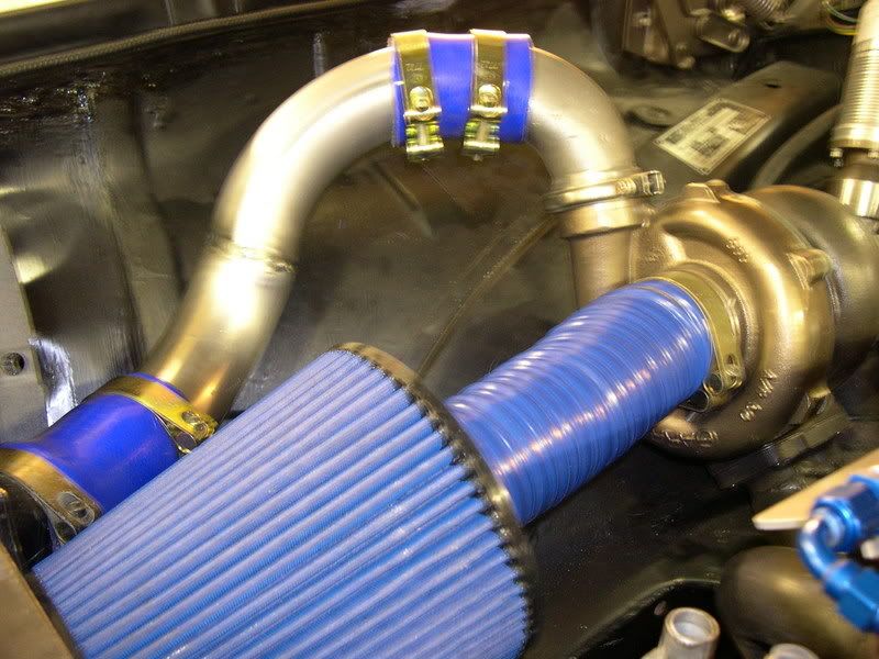

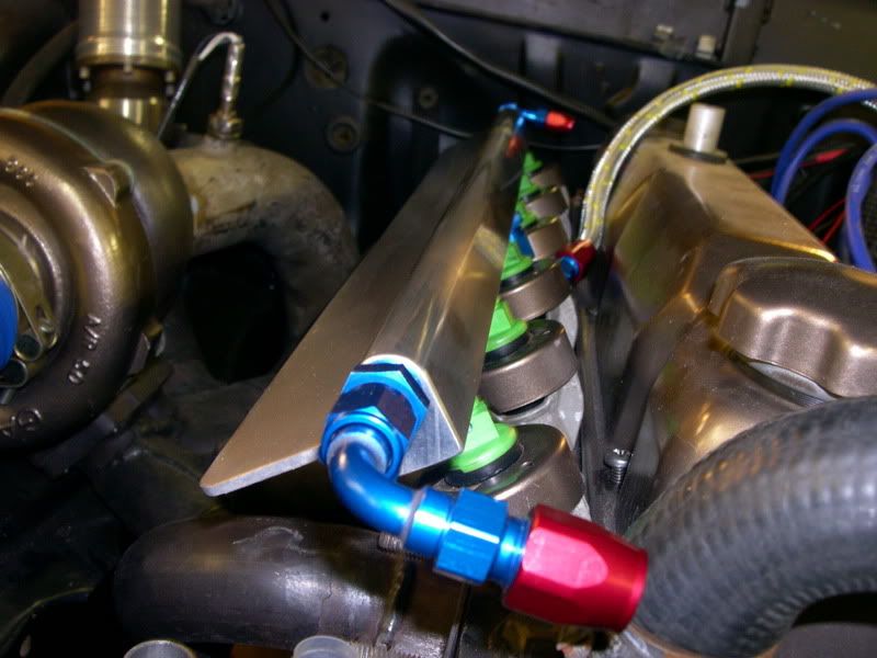

Venter litt på bestilling ifra summit ,men har fått hekla sammen fuelrailen og noen braketter og rør fra turbo til cooler.
