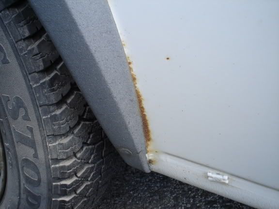

ManiaCoupe Skrevet Juli 28, 2006 Rapporter Share Skrevet Juli 28, 2006 Alle Einsere blir pene med senk og felger..... Du får nytt justerbart senkesett fra 3500,- Felger er også greit å få tak i....sjekk deler selges på vacn forumet ;) Ang rust så er det greit å fikse hvis det ikke er hull...pusse bort, smør på rustbeskyttelse (ferrobet er bra greier) og lakk over. Ellers er høgger'n ett bra sted å samle deler du trenger...de har også en haug med felger som kan brukes. Siter VW Audi club Norwegen Lenke til kommentar Del på andre sider More sharing options...

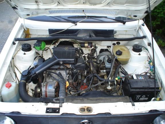

Rookie Skrevet Juli 28, 2006 Forfatter Rapporter Share Skrevet Juli 28, 2006 Takker for tips... :) Ska få polert bilen seinere i kveld, og ska vel få brukt litt sånn rubbing greier for å få den helt hvit igjen. Fant ut at det var litt mer rust enn jg trodde, men så langt jg ser er alt bare overflaterust. Bestemoren min har også et orginalt takstativ som jg tenker å montere seinere. Begynner å like bilen enda mer:D Er en liten svart list som mangler på høyre side, og er en liten bulk rundt der den skal være. Må får ordnet litt opp i det etterhvert. Har hatt et lite problem med at tomgangen har gått for lavt (500, eller mindre), og bilen har nesten stoppet rett etter at du starter den. Stillte tomgangsstoppen på forgasseren, så den går litt høyere (rundt 1000), men tomgangen går fortsatt veldig ugjevnt. Etter bilen har vært kjørt i 10 min, så forsvinner problemet, men er ved oppstart at den er skikkelig treig. Noen forslag til hva som kan være problemet? Og er det noen som vet om noen slags gjør det selv bøker til bilen som kanskje ligger på internett eller noe? Hvis jg ikke finner noe bedre kjøper jg vel bare en kopi fra biltema. Har tatt bilder av bilen, men får ikke lastet dem opp. Er ikke så veldig datakjyndig akkuratt. Hvordan gjør jg det? Erik... Siter Lenke til kommentar Del på andre sider More sharing options...

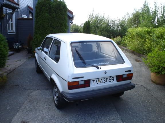

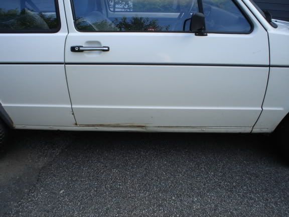

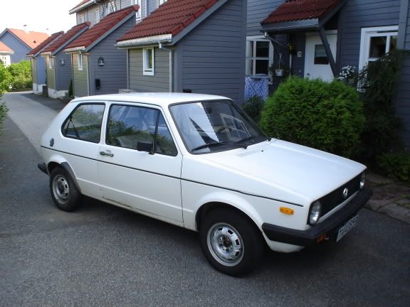

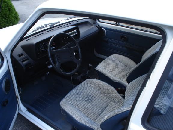

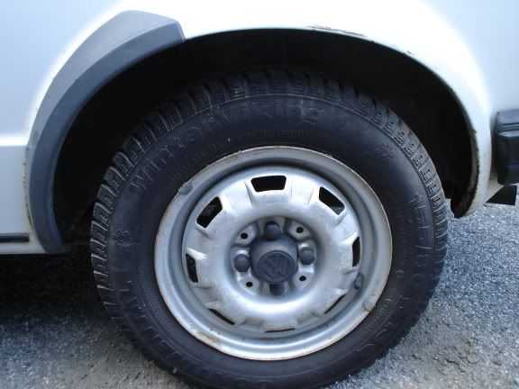

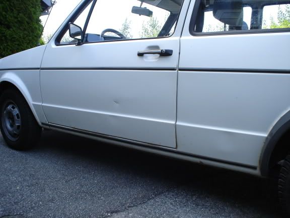

Rookie Skrevet Juli 28, 2006 Forfatter Rapporter Share Skrevet Juli 28, 2006 Nå ska det vel funke:) Noen bilder av utsiden, insiden, motoren, felgene og listen som mangler på siden. Litt av rust som må ordnes på også... Her mangler listen. Slik skal det vel være:) Siter Lenke til kommentar Del på andre sider More sharing options...
henning_dt85 Skrevet Juli 29, 2006 Rapporter Share Skrevet Juli 29, 2006 Nydelig bil du har der, DU ER HELDIG MED ARVEN! Haynes-boka er et must om du ikke har skrudd på denne bilen før. et tips til å få høyere tomgang er å sjekke stiftåpning og hvordan fordeleren er stilt. Dette kan jeg forklare nærmere om det er interessant. Siter Amazon 65-strøken bil amazon 67-prosjekt Volvo 245 85-Bruksbil Lenke til kommentar Del på andre sider More sharing options...
Rookie Skrevet Juli 30, 2006 Forfatter Rapporter Share Skrevet Juli 30, 2006 Takk for det:) Jg har skrudd ut den stiften som stopper gassen på bun, så går mye bedre nå, men den harker fortsatt litt. Går liksom ikke helt gjevnt. Hvis du kunne forklart litt mer hadde det sikkert hjelpet en god del:) Siter Lenke til kommentar Del på andre sider More sharing options...
henning_dt85 Skrevet Juli 30, 2006 Rapporter Share Skrevet Juli 30, 2006 Det du må skaffe er et tenningssett fra biltema ( stifter, plugger,fordelerlokk, rotor og kondensator). Stiften sitter under fordelerlokket. Den er bare festet i en skrue og en ledning. Akselen som rotoren satt på har 4 opphøyde topper i bunn, når stiften er på en av de toppene skal den ha en åpning på 0.4mm, som du sjekker med et søkeblad ( også noe du får billig på bitema). For å sjekke tenningsinnstillingen finner du et merke på svinghjulet gjennom et kikkehull på girkassa ( grønt eller hvitt lokk). Da skal rotoren peke på et merke på fordeleren som indikerer tenning for sylinder 1. Jo tidligere du stiller tenningen ( altså, vri den mot klokka), jo høyere tomgang vil bilen få, men ikke still den utenfor merket. Lykke til ;) Siter Amazon 65-strøken bil amazon 67-prosjekt Volvo 245 85-Bruksbil Lenke til kommentar Del på andre sider More sharing options...
