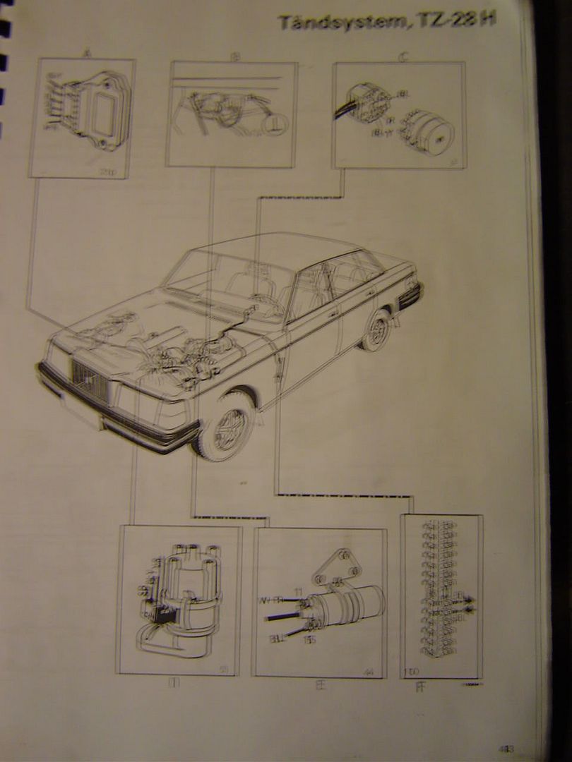

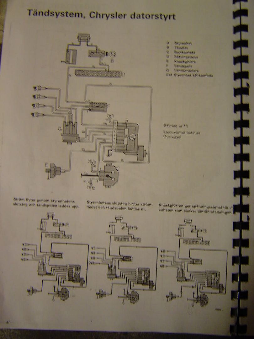

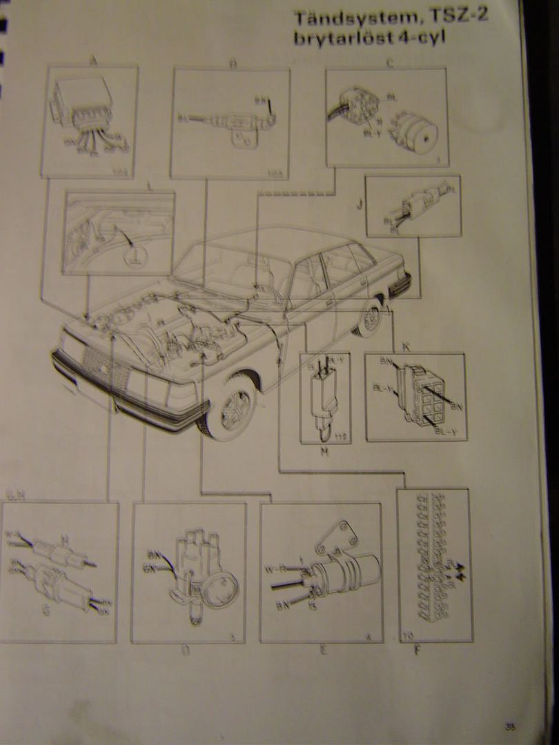

VolvoMan Skrevet Juli 30, 2006 Rapporter Share Skrevet Juli 30, 2006 Har en bok med div. skjema til 240, legger ut noen bilder av tenningsystemen som har tennings modull. kvaliten er litt dårlig siden de er tatt med digital kamera, finner du det du har kan jeg scanne det. Tenningsystem TSZ-2 Crysler data styrt Tenningsystem TZ-28-H Siter Volvo 945 GLTD 1991 Volvo 740 GL 1986 (Delebil/prosjekt) Volvo 24? 19?? (V8 prosjekt) (x) Opel Record 2.0S 1984 (x) Honda Accord Combi Cupe 1984, (x) Volvo 244 GL 1979 (x) Volvo 244 Dl 1981 Lenke til kommentar Del på andre sider More sharing options...
