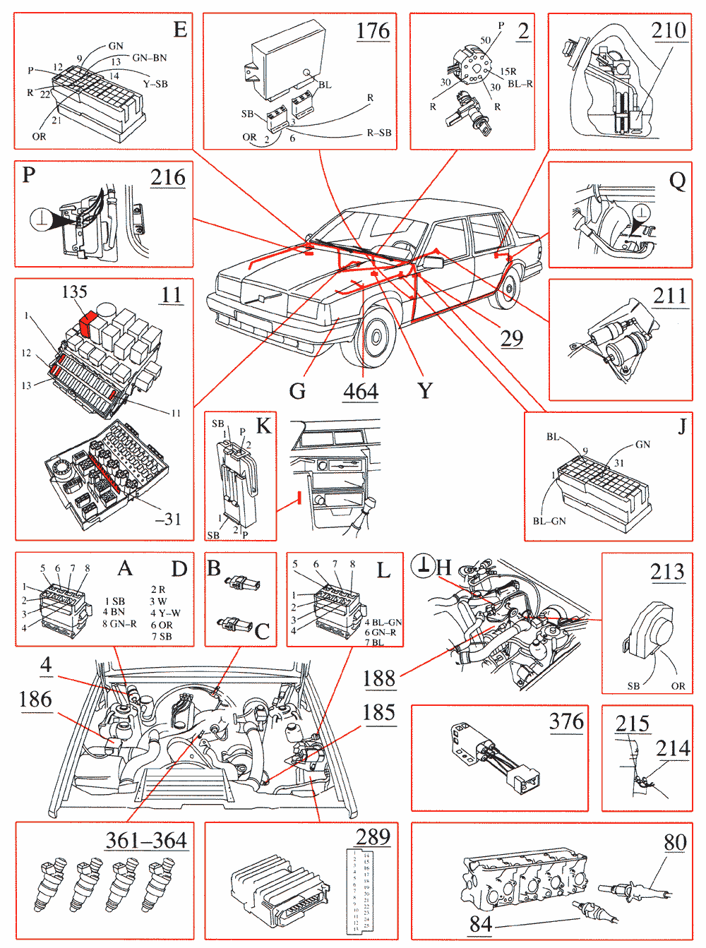

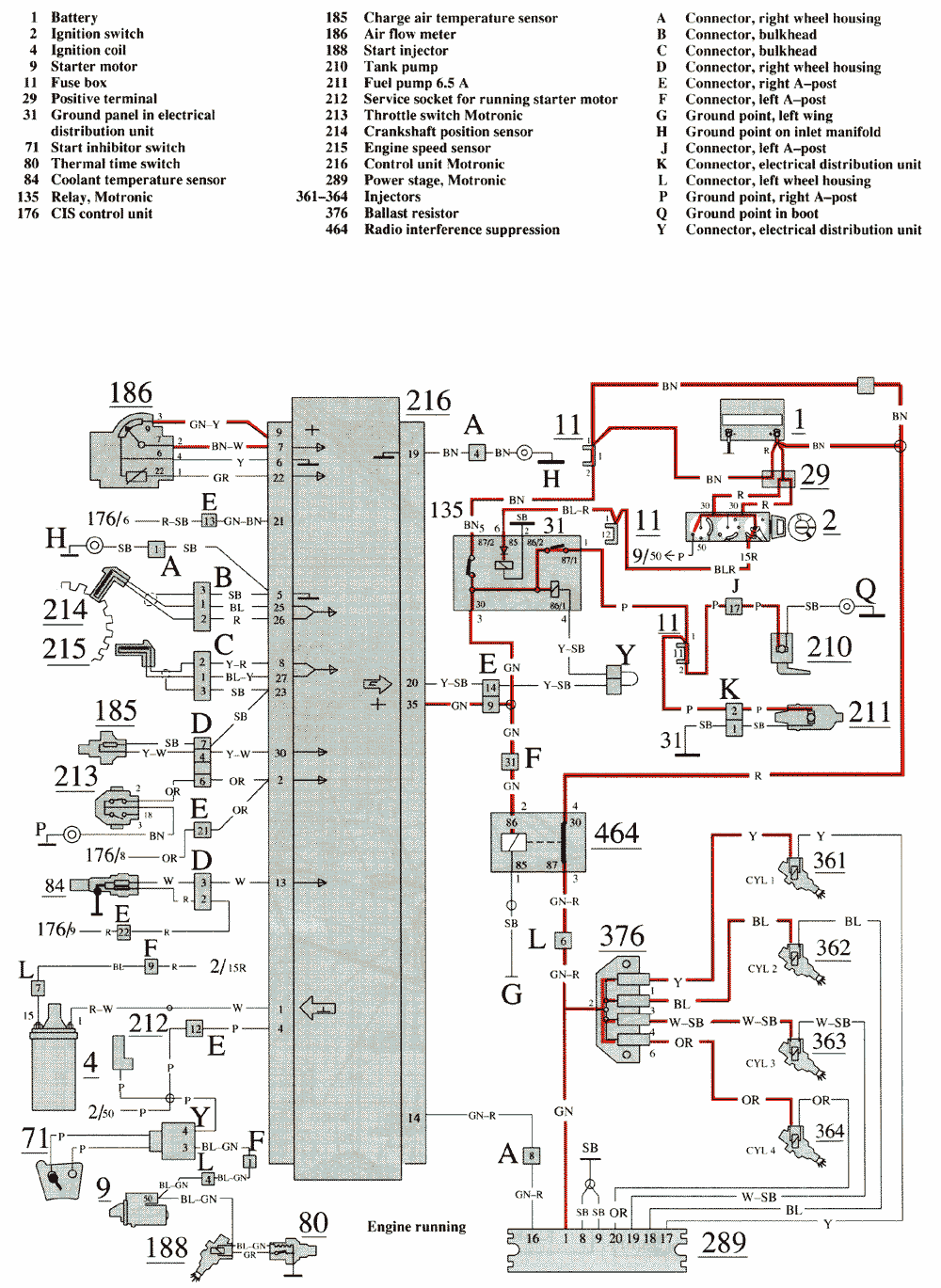

som tropic sier så skal eg til å klippe til ledningsnettet fra en 740, som da skal inn i en 240.
så om folket kan hjelpe litt her, og seie ka som skal vere og ka som skal vekk, hadde vore fint
men for all del ver 100% sikre da
skriver opp noe her eg da så får derre bare følge:)
kan godt skriv om den aktuelle skal vekk da,
prøv og gjør det slik som eg har gjort det da:)
med (skal vere) eller (vekk)
skriver ? på dei eg ikkje er sikker på:)
oxo hadde det vore fint om folket skriver hva det er til,
har bare skreve dei eg er litt usiker på no da gadd ikkje skrive alt som batteri og div:)
finner koblingsskjemaet som eg har henta dette fra på denne linken, om dokke lurer på noe:
http://www.autoelectric.ru/auto/volv...989/740-89.htm
hmmm virka ikkje denne linken nei så får vell legge ut bilder da:)
ligger bilder av koblingsskjema av linken lenger nede
Husk og gå ned på Montronic B200/230ET da
Ignition switch (skal vere)
ignition coil (skal vere)
positive terminal?
Thermal time switch?
CIS control unit? denne har eg ikkje må en ha denne?
Connector,right weel housing?
Connector,bulkhead?
Connector,right A-post?
connector,left A-post?
Ground point,left wing?
Ground point on inlet manifoil? er dette den som er jordet på insuget?
Connector,left A-post
Connector,electrical distribution unit?
Connector,left wheel hosing?
Ground point,right A-post?
Ground point in boot?
