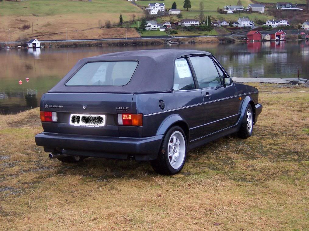

hiver ut et bilde av slik den så ut mer eller mindre når eg kjøpte den
bak på bilen står det 7x15" wolfrace alu, som ble kjøpt i hu og hast. (disse er for øvrig for salg)
første året ble bilen lakkert i org farge, den hadde heldigvis ingen rust som måtte tas! og orginal setene ble trukket om i delskinn.

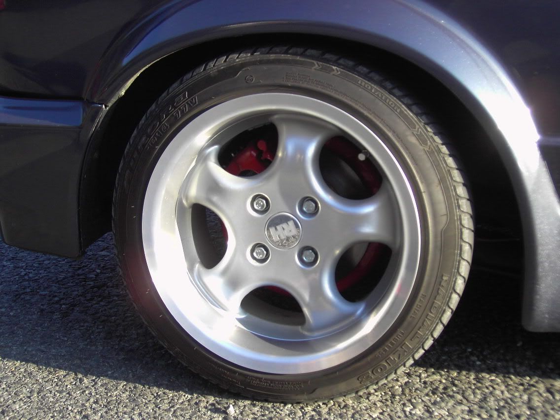

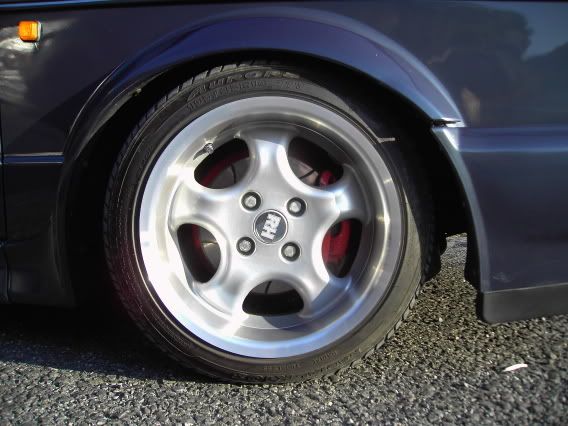

andre året ble motor og girkasse byttet ut,samt den fikk nytt understell og 8x14" RH hjul..

fremme ble det montert brembo max slissa skiver med ebc klosser.. funker greitt til normal kjøring.

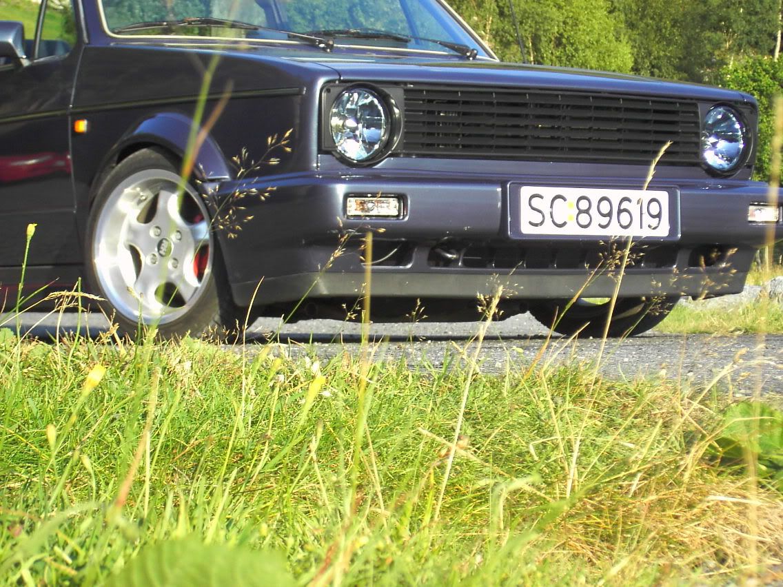

den har fått ny grill, lykter rundt om. samt polyurathan foringer i understell, klammer til styresnekke, og alle motor\girkasse fester. har nylig montert nytt (brukt) vinter isolert tak.

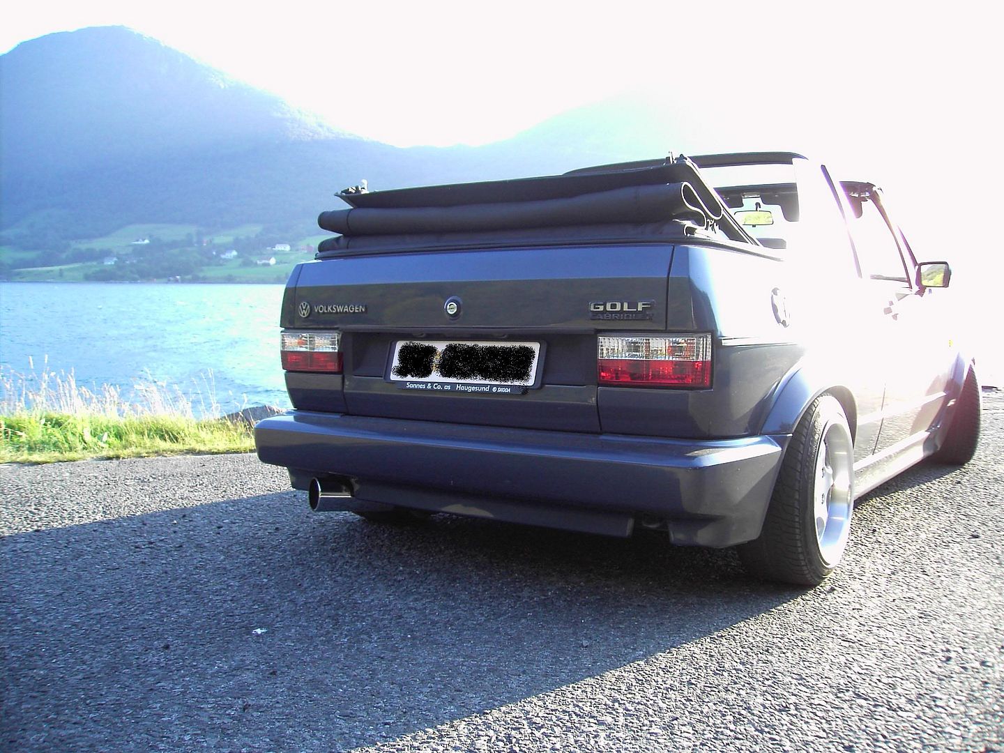

et par bilder av bilen slik den står idag:
bakfra: cabensommerbakfra.jpg

bilen er for øvrig godkjent av statens vegvesen med kw bein, 8x14" hjul et35 +15mm spacere, komplett 2" effektanlegg og grenrør.
