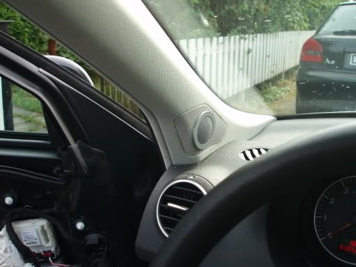

I dag har jeg trukket ferdig alt av kabler og jeg har dempet dørene og bagasjerommet.
jeg har tatt to lag med BB på ytterdelen og innerdelen av dørene og 1-2 lag i bagasjerommet. Trenger jeg mer demping andre steder i bilen?
Har en halv rull bb igjen, så kan dempe mye mer.
her er bilder av kabler, demping og ferdig plassering av diskantene.
har ikke fått inn spilleren, så dynamostøy vet jeg ikke enda. Orginalt var det ikke noe tegn til dynamostøy. Sånn generelt er bilen ok dempet,iallefall lysere toner, men det er litt dyp hjul og motorstøy. Vet ikke hvordan det har blitt med BB enda..
Er også fortsatt usikker på om jeg skal ha 2 eller 3 lag i dørene.
