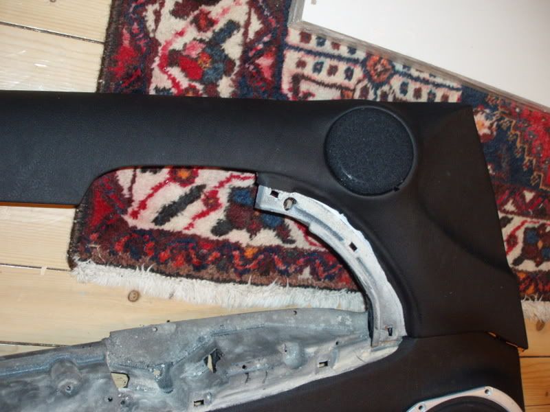

Da har jeg fått tilbake alle delene fra Erik Andre. Han gjorde en god jobb med trekkingen. Jeg har gjort en del småpirk med dørene for å få de ferdig og få de inn i bilen.

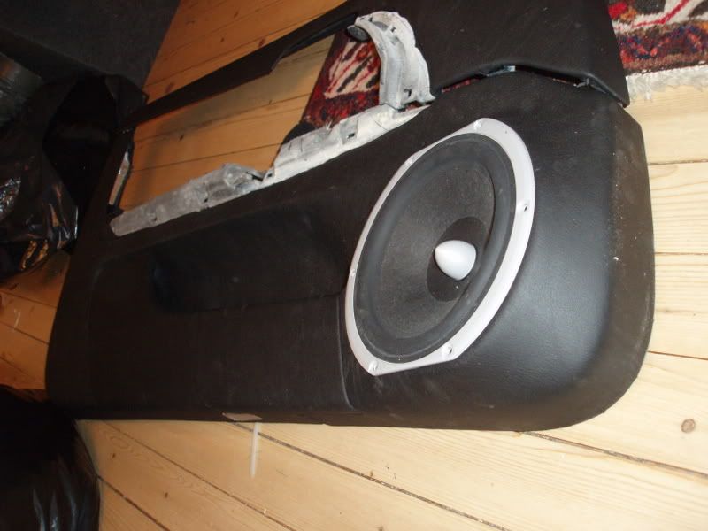

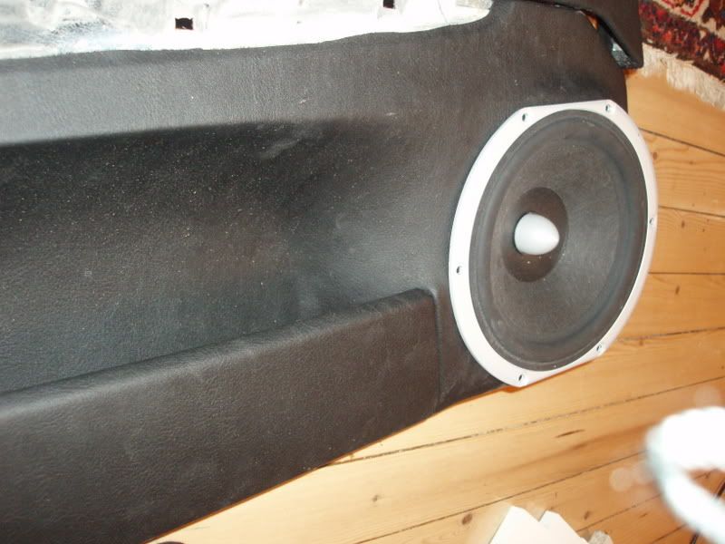

Med grill
uten grill
Noen som har en eller annen god ide til en pen,funksjonell og billig grill til disse!?

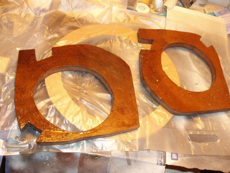

Også baffelen som skal festes i døra. Dynket i polyester så den ikke trekker vann.

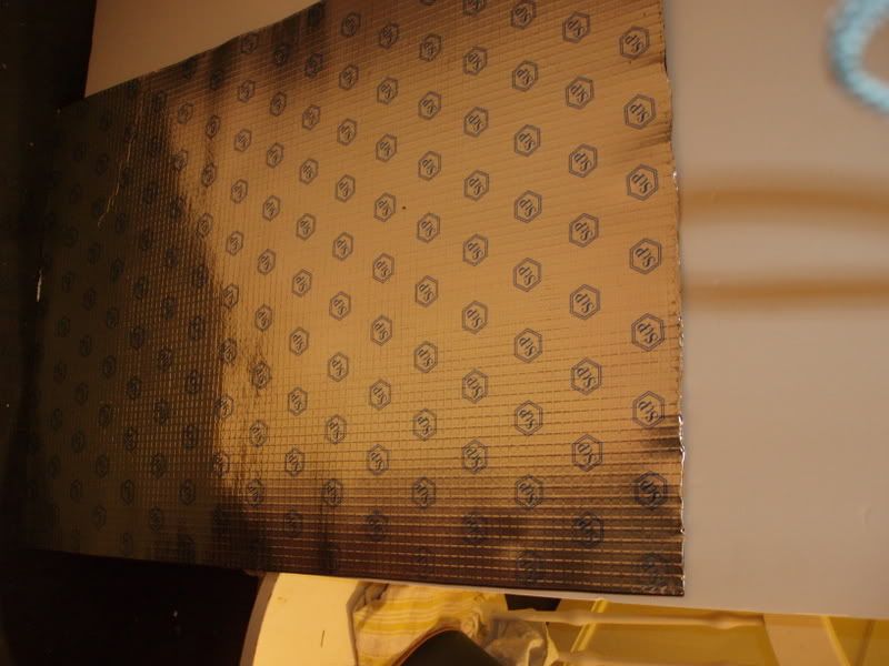

Og litt dempematte til å tette mellom baffelen i døra og selve dørpanelet.

Dette blir snadder! :) Ang. grill til Peerlessene ville jeg enten sett om det er mulig å få tak i griller tilsvarende de du bruker til Focalen (er det original Focalgrill?), eller funnet noen som driver med perforering/stansing av stålplater og høre hva de har. Lag en mal i MDF e.l. og bank ut en grill selv :)
Takk! Hyggelig med positiv feedback! :)
Jeg tenkte å ta en tur til biltema for å se om de grillene passer. Og så modifisere disse og trekke metallgrillen med høytalerstoff så det blir seende litt likt ut som focalgrillen.

Takk! Hadde lit problemer med limingen. så nå er de limt på nytt så får håpe det holder. Må la det ligge for å herde skikkelig. Vil ikke at det skal gå til ...... igjen!
Bafflene skapte litt problemer, så jeg tok ut de igjen. limet herdet ikke i -10 grader uansett. Har kjøpt meg en bit vizomat, som jeg skal dekke hullet mellom panelet og døra. Skal også dempe litt ekstra rundt orginalhullet i døra..
