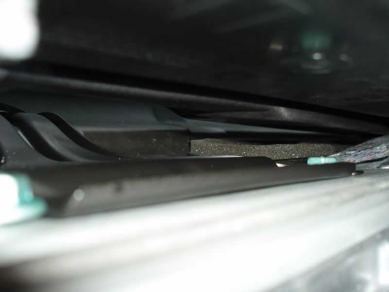

For de som lurer da..Du kan se størelsen i forhold til boltene som er der. Den høyden som er der er de få cm jeg løftet dashen opp. Det er Null plass der.

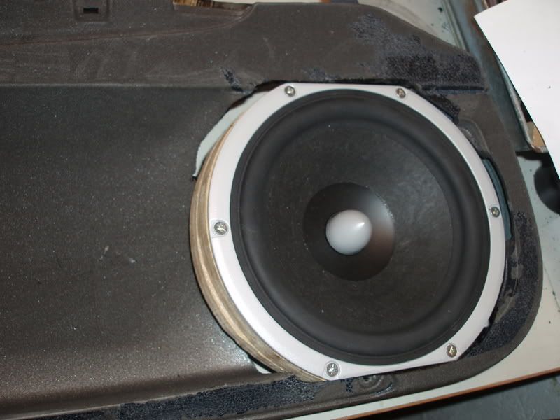

Sånn som jeg ser det nå er det 3 mulige løsninger..
1:Ha mellomtonen i døra og diskant i a-stolpen sånn som på bilde 2.
2:Ha mellomtonen i a-stolpen og diskanten på samme plassering som bilde 1.
3:Ha mellomtonen litt nedenfor der diskanten er plassert i bilde 2 og ha diskanten ovenfor mellomtonen igjen..

Da blir det bedre med freeair i døra hvor jeg får vinklet den bedre. Jeg skal uansett la 8'' spille inn i døra og ikke i dørtrekket sånn at den ikke vil fungere som en passiv driver.
Jeg skal lage et par mdf ringer som sitter fast i døra også er mdf baffelen til midbassen dobbel. Så det lille mellomrommet mellom mdf-ringene tetter jeg enten med plastelina som ikke stivner eller noen lag med BrownBread eller lignende..

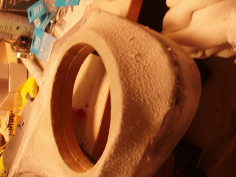

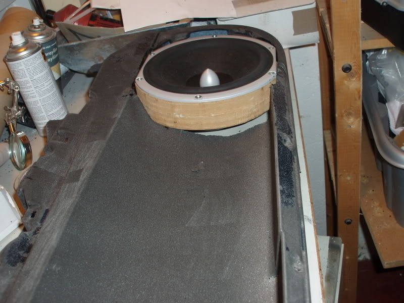

Da har jeg demontert den ene døren og begynt tilpassningen til 8''. Jeg har fått av all vinylen, nå må jeg bare få av all den jævlige skumgummien.
Etter at den er av, skal jeg trekke den opp med fleece og støpe med glassfiber og trekke det igjen med vinyl.

Jeg har trukket opp fleece på den ene døren og jeg tror sluttresultatet kan bli utrolig bra her.

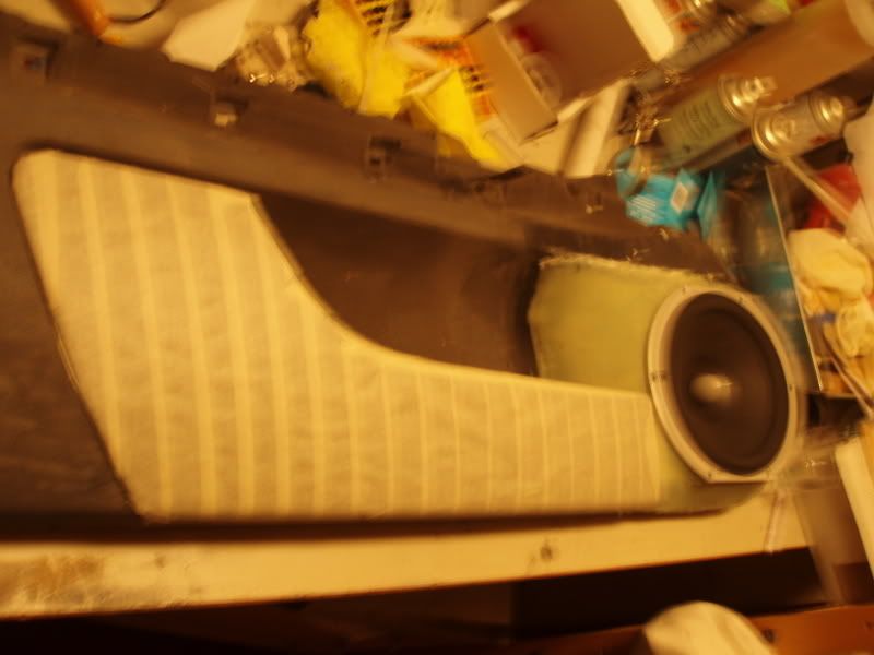

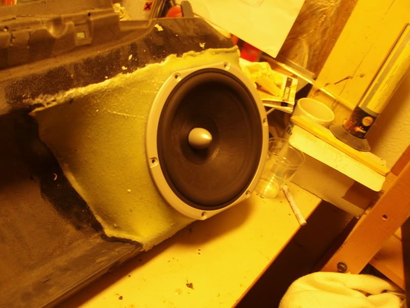

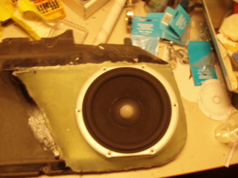

yes. har fortsatt litt på den ene døren. Jeg har trukket den i fleecepledd og hatt på et lag polyester.
Man ser det ikke så godt, men den er vinklet litte grann. Har fortsatt ikke bestemt meg for mellomtone så her har jeg ikke kommet stort lenger. Den ene døren er ferdig preparert og er klar for støping da.. Vanskelig å få i både pose og sekk når det gjelder lydkvalitet og størelse på midbassene.
