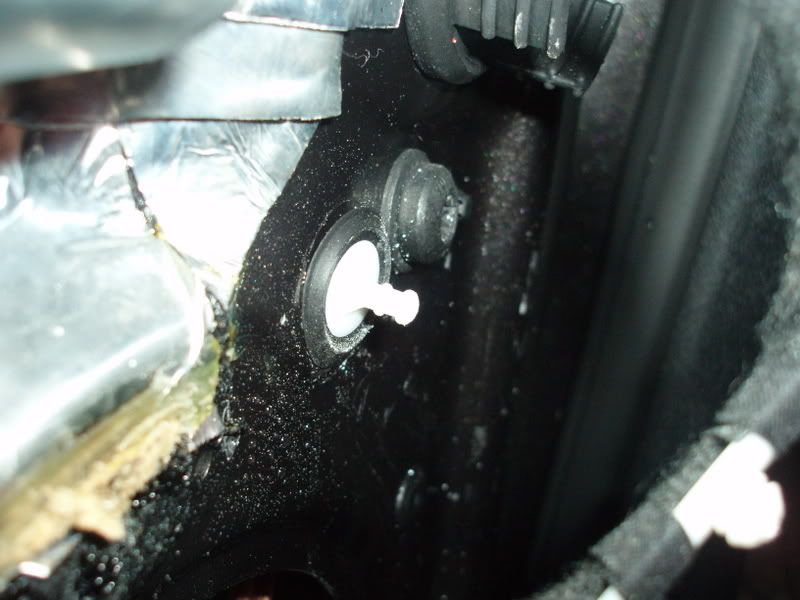

Om dagen så prøver jeg å komme på noen gode måter å få festet dørdekselene til dørene. Jeg tror jeg skal poppnagle noen muttere i døren bak dekselet som lager rommet i dørene og skru til døra skikkelig. Dette vil ikke syntes.
Her er bilde av lommen hvor jeg vil feste skruene.
Så har jeg klart å knekke noen av plasnaglene som døren orginalt var festet med. Noen som vet hvor jeg får kjøpt sånne?
Ringte audi delelageret og skal hente panelklips i morgen.
