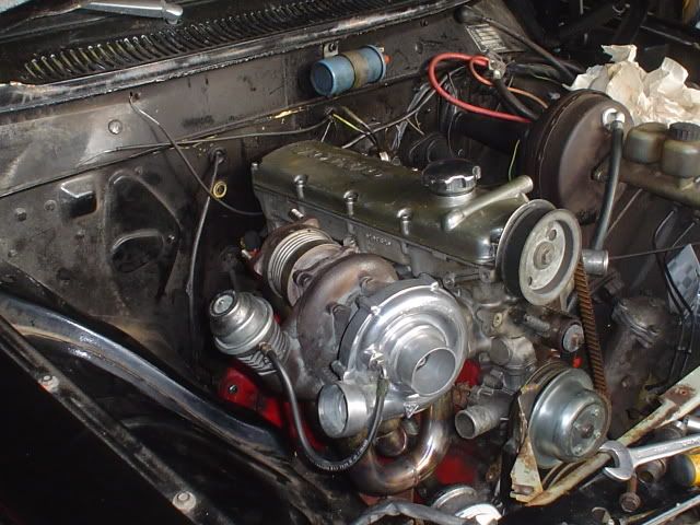

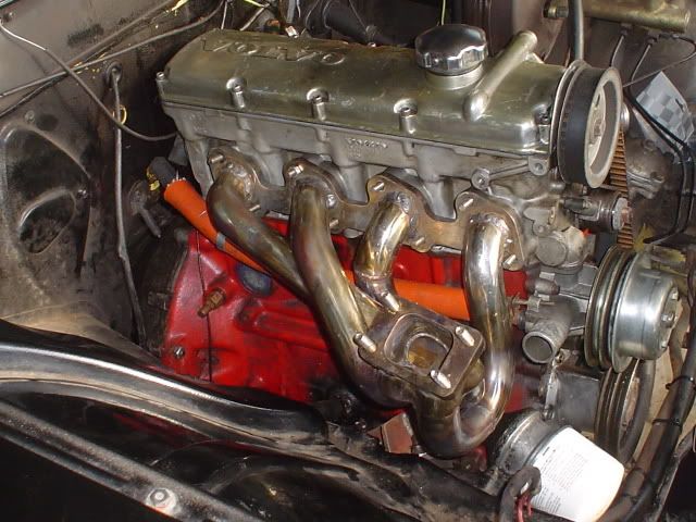

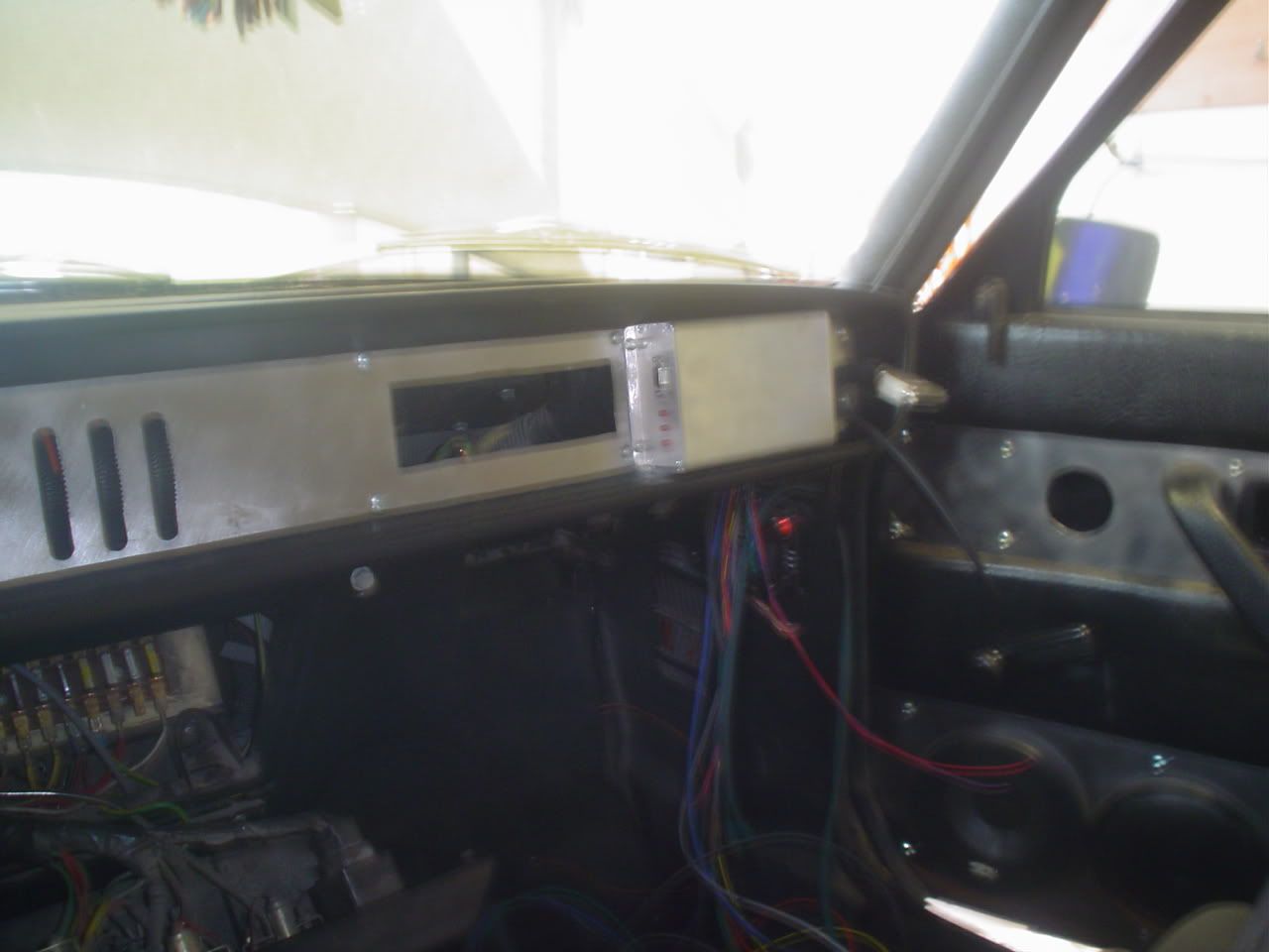

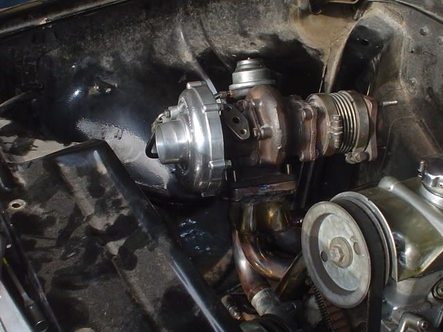

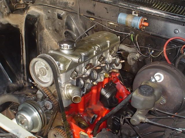

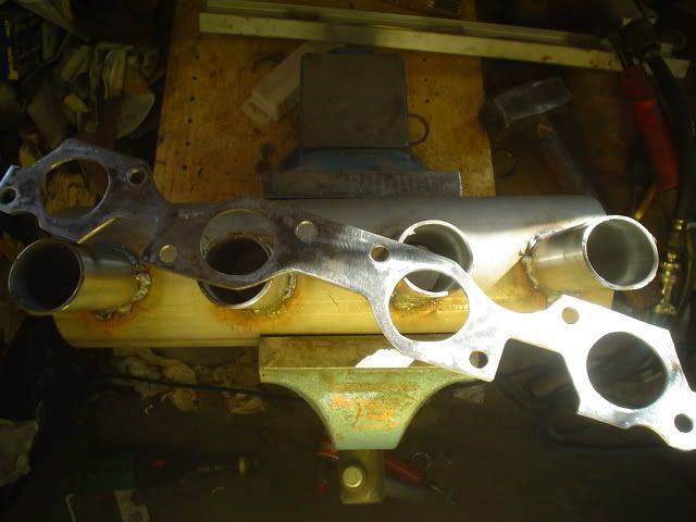

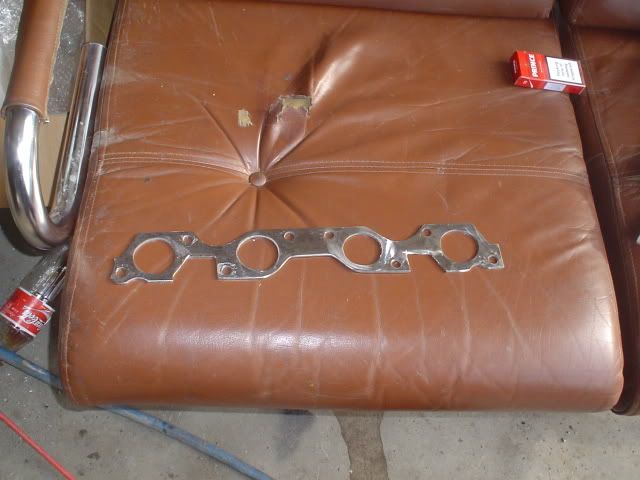

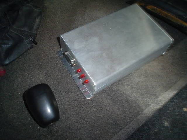

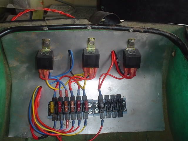

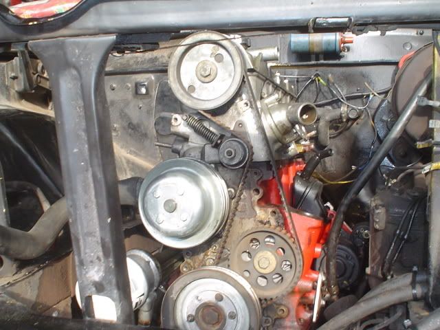

142 preformance Skrevet Juli 31, 2006 Rapporter Share Skrevet Juli 31, 2006 Tenkte jeg skulle få lagd meg en prosjekt tråd jeg og... Bilen er en 72mod Volvo 142DL Prøvde først med å fikse opp den orginale B20`n litt... K-kam, 2 enkle SU gassere, grenrør osv...Men dette blei for daut:fingers: Så nå bygger jeg om til b21et med litt modifikasjoner:thumb Bilen når jeg fikk den Ikke veldig rå..hehe Motoren rettstilt i bilen Fant ut at det blei litt vanskelig med orginal manifold, så da blei det grenrør:) Det måtte bygges om litt, men fikk plasseringa jeg ville ha tilslutt Så kom sprutet mitt, det er ett Megasquirt IIv3 Måtte lage sikringsboks og plass til releer, så da gikk hanskerommet bort og sprutet blei skrudd fast i dashen..hehe Begynnelsen på ett innsug, for det er ikke plass til orginal innsuget, gidder ikke flyttte bremse kraftforsterkeren(med tanke på godkjenning) Det kommer oppdatteringer så fort det skjer noe mer i verkstedet Siter "Old Volvo`s never die`s, they only go faster" Volvo 142 72mod - b21et, megasquirt +++ Volvo 740 87mod - B230et 8,5x18 superstar kloster Lenke til kommentar Del på andre sider More sharing options...

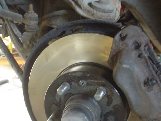

142 preformance Skrevet Juli 31, 2006 Forfatter Rapporter Share Skrevet Juli 31, 2006 Gromt!! Trur dette blir heftig! hva gjør du med tanke på understell å bremser? Mvh Blir å sette på orginale ventilerte bremser fra 240 og kappa fjører..hehe...Blir jo alt for høy med senkesettet Siter "Old Volvo`s never die`s, they only go faster" Volvo 142 72mod - b21et, megasquirt +++ Volvo 740 87mod - B230et 8,5x18 superstar kloster Lenke til kommentar Del på andre sider More sharing options...

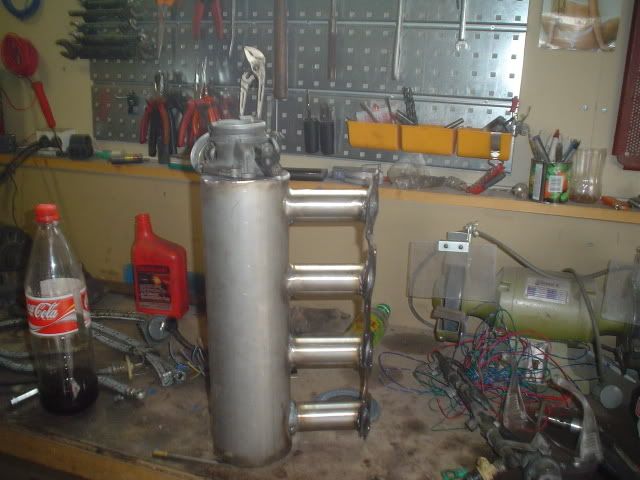

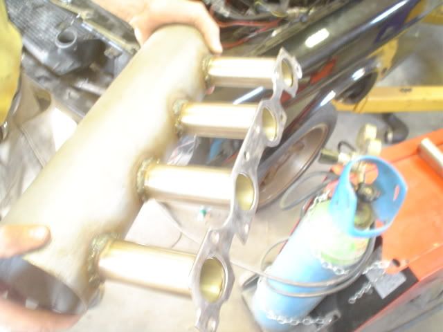

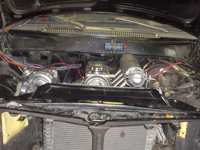

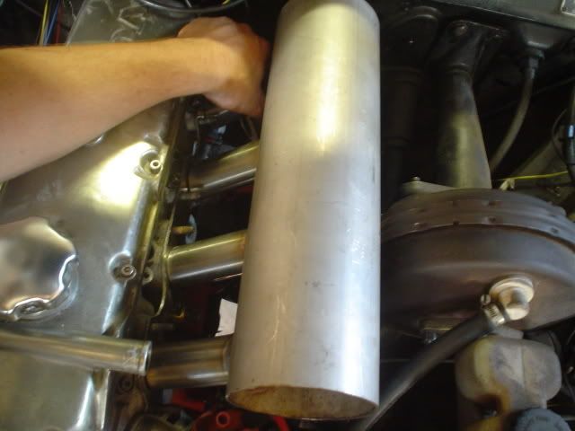

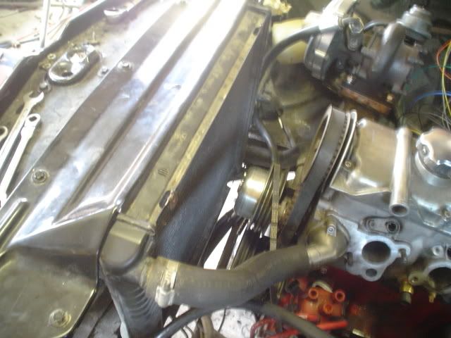

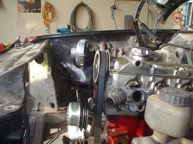

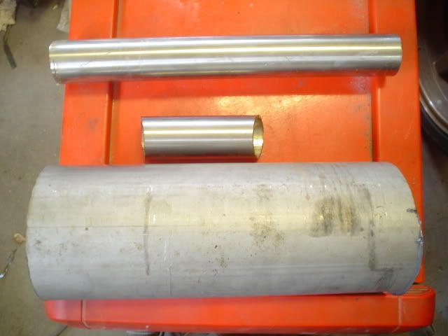

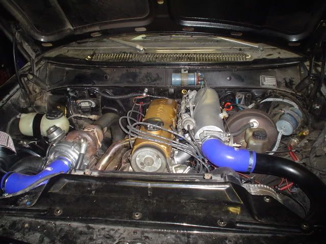

142 preformance Skrevet August 6, 2006 Forfatter Rapporter Share Skrevet August 6, 2006 siden det ikke blei plass til noe orginalt innsug måtte vi prøve oss på å lage ett selv Må bare få på spjeld hus, dyser og fuel rail begynt å sette på ventilerte skiver og kalippere fra 240 240 radiator på plass Begynt å koble opp sprutet Siter "Old Volvo`s never die`s, they only go faster" Volvo 142 72mod - b21et, megasquirt +++ Volvo 740 87mod - B230et 8,5x18 superstar kloster Lenke til kommentar Del på andre sider More sharing options...
Volvo-Lars Skrevet August 6, 2006 Rapporter Share Skrevet August 6, 2006 artig bil frode:) Åssen turbo er det? var møe svær:D Siter "81 Volvo 242 - Prosjekt "82 Volvo 760 GLE - Bruksbil "86 Volvo 240 GL stv, TelenorBlue (Bruksbil/langtidsprosjekt) påkjørt, høgd (savne) "84 Volvo 240 (kjøpt for 1500,solgt for 13K) (Uten å røre den) "86 Volvo 240 GLE stv (delebil) Lenke til kommentar Del på andre sider More sharing options...
Magnum Skrevet August 6, 2006 Rapporter Share Skrevet August 6, 2006 artig bil frode:) Åssen turbo er det? var møe svær:D Det er en kkk, men vi kan sjekke nr neste gang vi er i verkstedet Siter Volvo 245 -"racebussen" Toyota Hiace Ford escort mk1 rs2000 ---DO88.se--- Lenke til kommentar Del på andre sider More sharing options...

142 preformance Skrevet August 9, 2006 Forfatter Rapporter Share Skrevet August 9, 2006 da er innsuget ferdig, mangler bare fuel rail og dyser...Men det skal jeg fikse ikveld Passa greit i motor rommet Siter "Old Volvo`s never die`s, they only go faster" Volvo 142 72mod - b21et, megasquirt +++ Volvo 740 87mod - B230et 8,5x18 superstar kloster Lenke til kommentar Del på andre sider More sharing options...

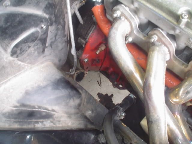

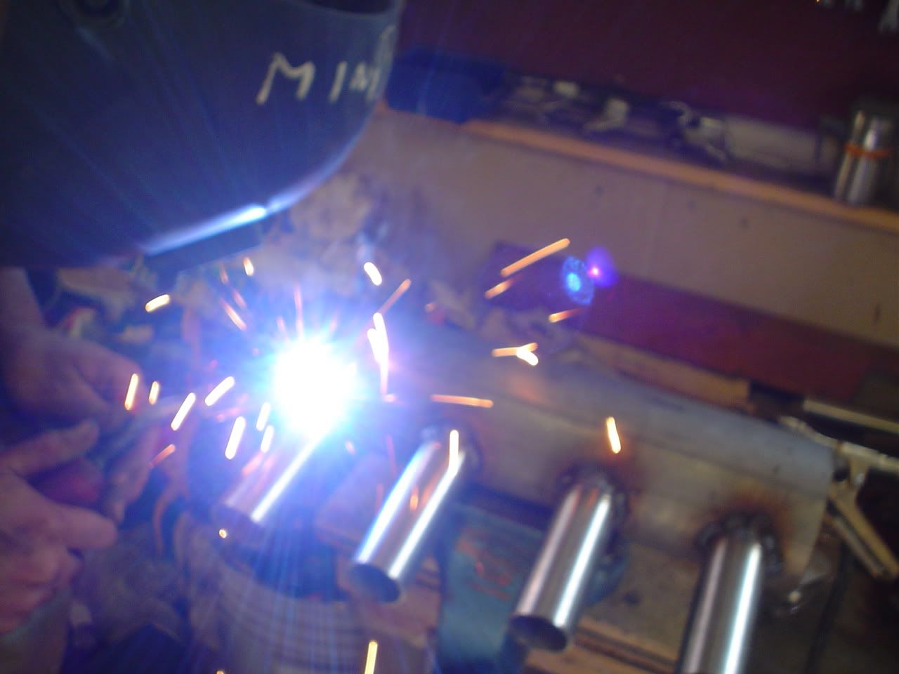

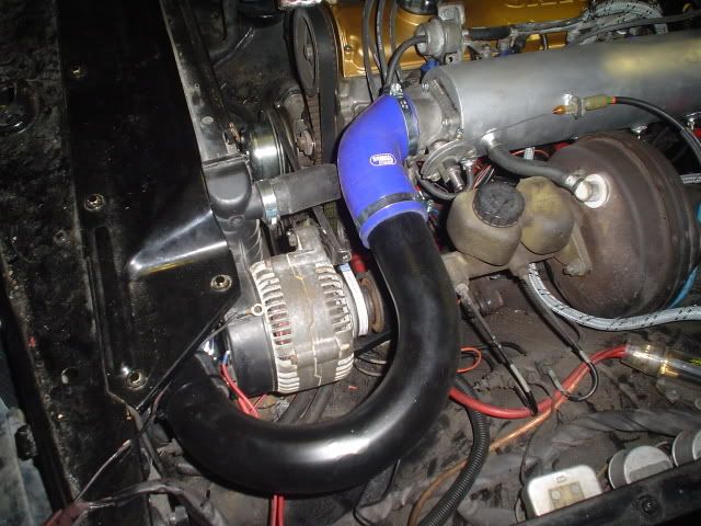

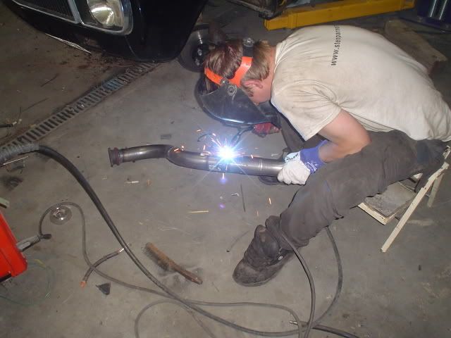

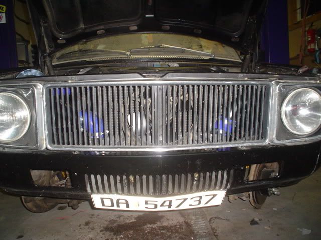

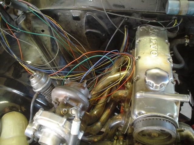

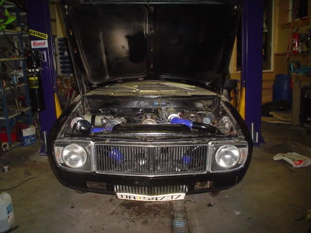

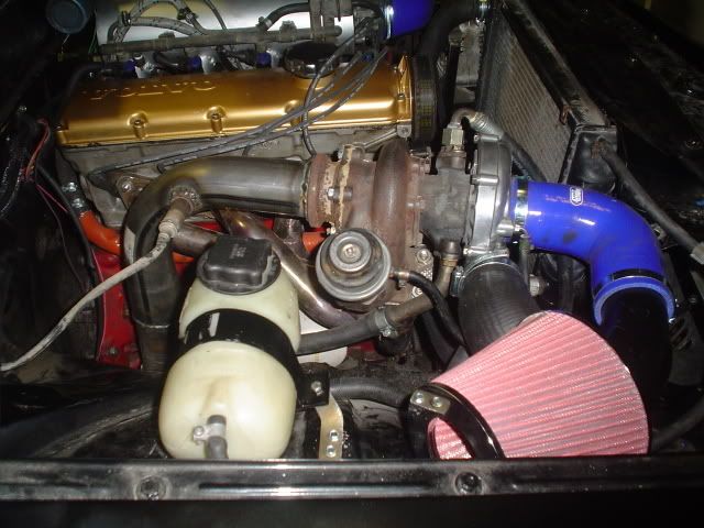

142 preformance Skrevet August 17, 2006 Forfatter Rapporter Share Skrevet August 17, 2006 da har jeg fått gjort litt igjen og ikveld starta børsa :D: sveiser downpipe fikk festet dynamoen til slutt, røret blei litt svingete men..hehe Avslører litt igjennom grillen da:thumb Siter "Old Volvo`s never die`s, they only go faster" Volvo 142 72mod - b21et, megasquirt +++ Volvo 740 87mod - B230et 8,5x18 superstar kloster Lenke til kommentar Del på andre sider More sharing options...
2Fat 2Fly Skrevet August 17, 2006 Rapporter Share Skrevet August 17, 2006 tøft dette da :) Får vel nok kjøling gjennom grillen og :) Siter 1985 Mercedes S123 230TE TIC 1995 Mercedes E250D Lenke til kommentar Del på andre sider More sharing options...
