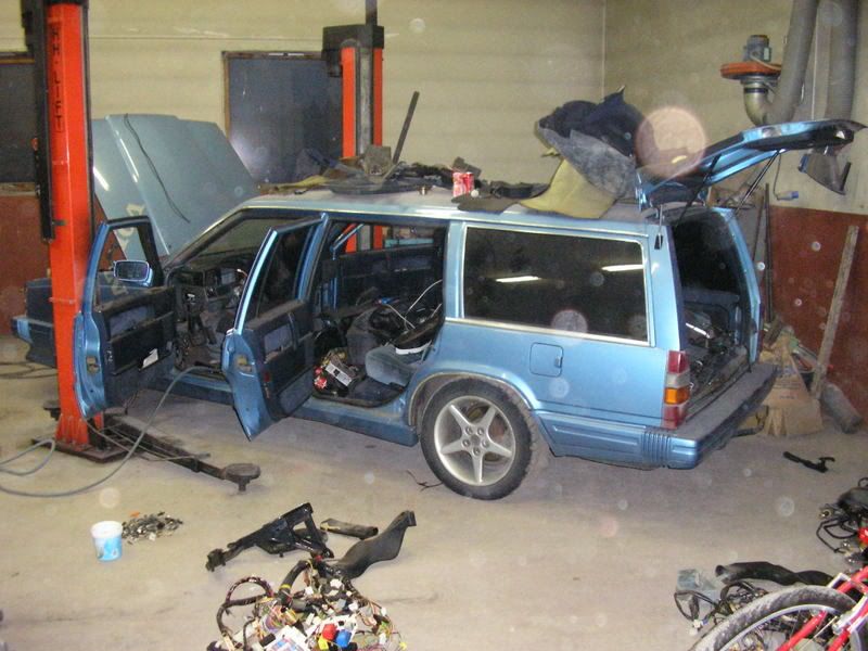

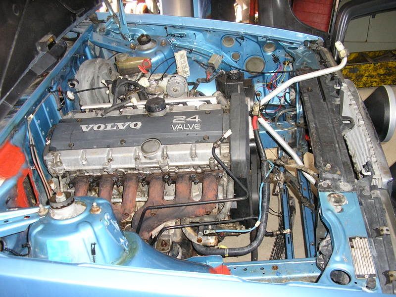

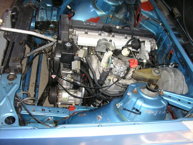

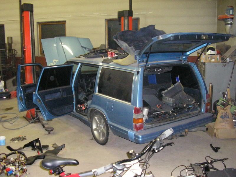

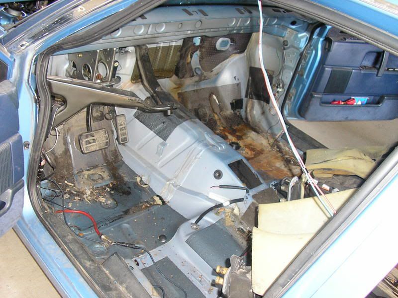

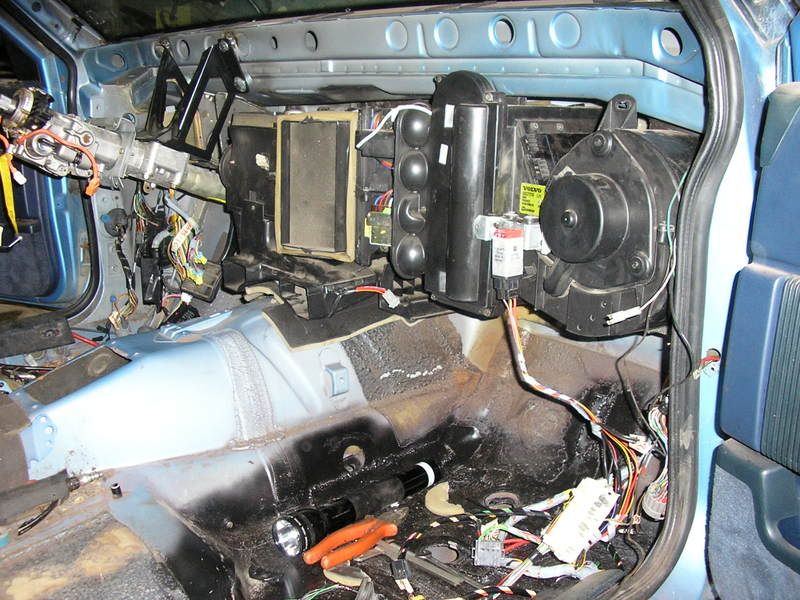

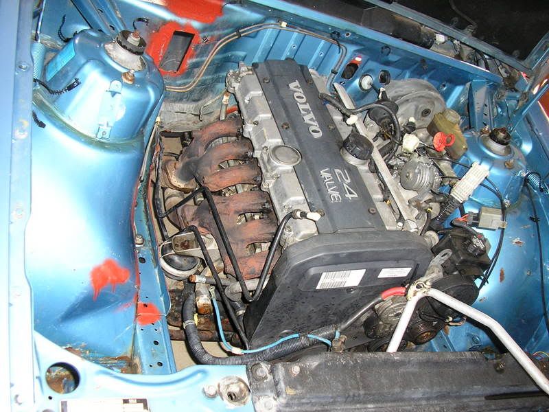

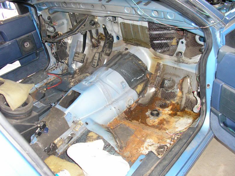

nå har jeg fått sveiset ferdig rusta og fått montert motor forstilling og aut kassa.

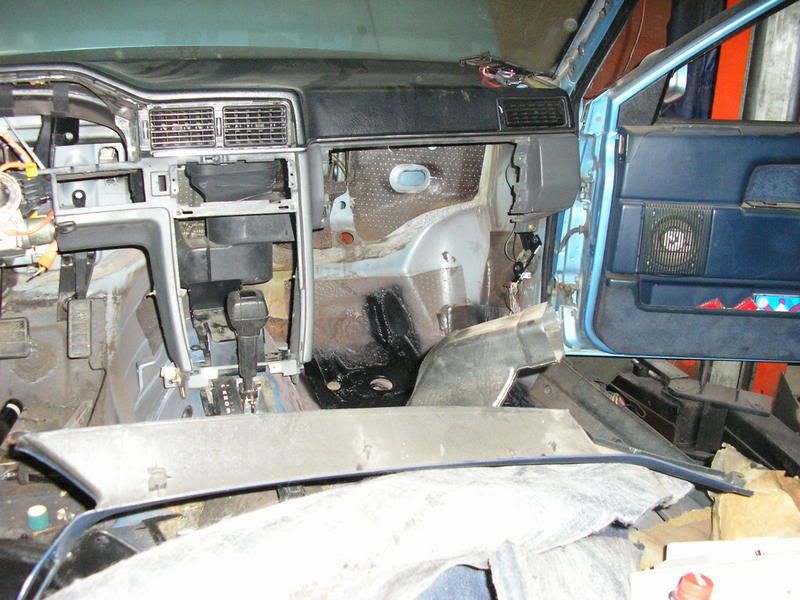

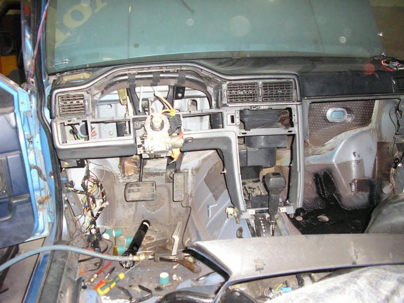

driver også og tilpasser dashbord.
fått festet rattaksling.
er ingen ting i torpedoveggen som er likt fra 960n så det er en del tilpassing.

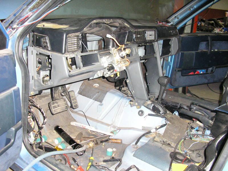

dere som har montert dashbord fra 940\960 inn i 740\760 hvordan har dere festet dashbordet på toppen ved ruta???
får vel også legge ved noen bilder.
trodde jeg la ut bilder av det i tråden min.. men jeg borra poppisarna på den lista som fester det i 940'ien, og limte den lista i min.. du bør nesten ha den for det blir sånn stygt nedsøkk i fronten av bordet hvis ikke, i tillegg så løser jo festeproblemene seg..
*du vet også at du må bruke festebraketten på passasjersiden fra 940? jeg måtte hvertfall det
takk for svaret.
bruker begge feste brakettene fra 960n.

airbagen er kun i rattet så jeg må bruke det rattet også pga jeg har byttet rattaksel og den nye akselen er tykkere.
