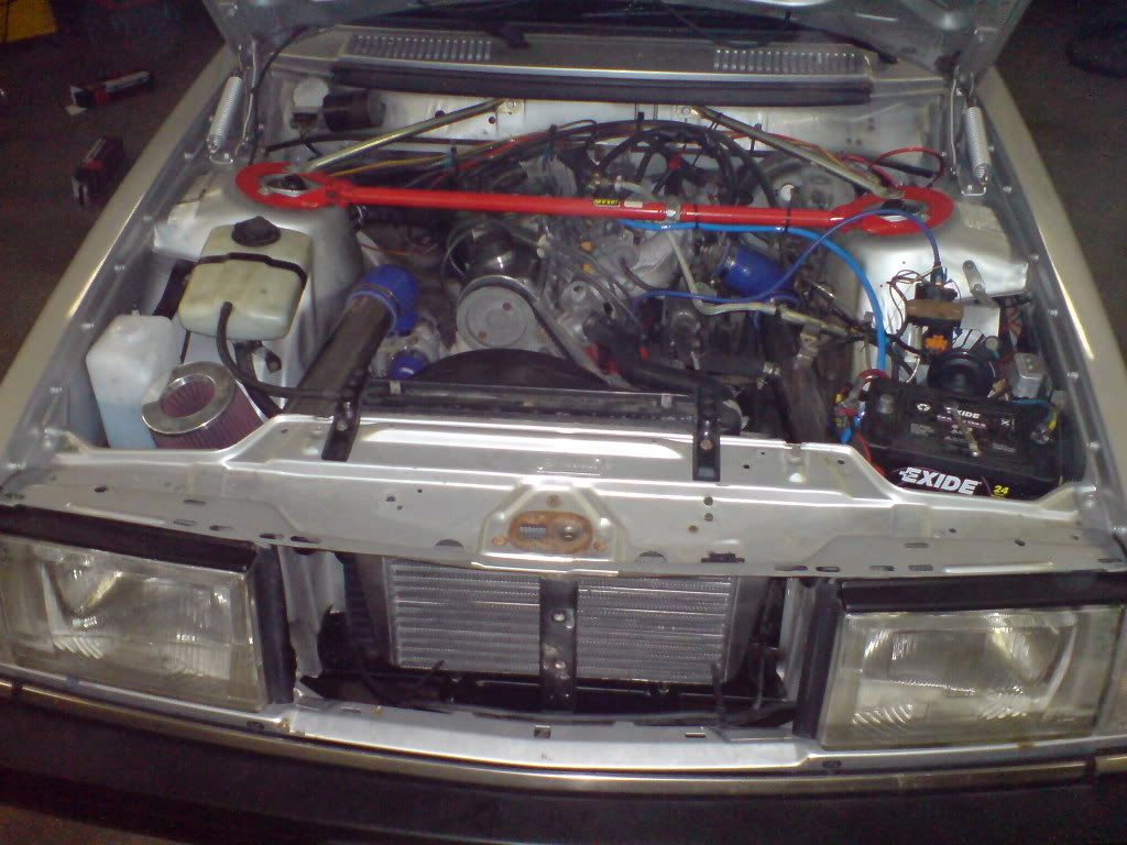

da ble det ny spylertank fra feiltema. rommer hele 1,5liter. fjerna lyktepussera og spylera, så holder kanskje væska litt lenger, hehe.
så etter den lille amputasjonen var det null problem å få på plass luftfilteret.
så reultatet ble så her.
case closed.. ja nesten ihvertfall..

Så bra ut dette. Så du tok den enkle løsningen fra feiltema.Hadde ventet meg custom bygging av spylertank. Så pent og prydligt ut i motorrom nå :) hva skjer med grillen?
hva kosta de blå semco røra eller hva det heter?så du hadde en del av det ;)

hakke tid til å vente nå vøtt. deilig å få bilen på veien igjen. satt ikke på grillen før test-tur for å vise fram coolern min... hehe, neida, finner den faktisk ikke. lurer på om jeg har kasta den da vi rydda litt brutalt på verkstedet her om dagen... lol.
dem silikonslangene er det mye forskjellige kvaliteter og priser på. litt fra kollevold, litt fra krb og litt fra powerzone, + at jeg hadde litt på lager fra før.
powerzone var rimeligst der kosta en 90grader med reduksjon fra 3- 2,5 400kr, men samme slangen kosta 900 hos realcar.. betalte til sammenligning 700 for 3" med 90grader hos krb...
