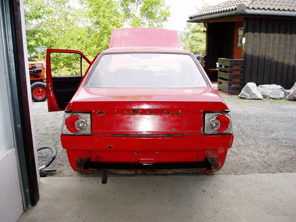

Jetta85 Skrevet August 2, 2006 Forfatter Rapporter Share Skrevet August 2, 2006 Har litt lyst til å sveise clean bakluke som JettaMaster har gjort. Tviler på om jeg greier å få det så fint, men jeg trenger noen tips. Så hvis du leser dette JettaMaster, er det greit at jeg stjeler "konseptet" ditt, og i så fall trenger jeg beskrivelse på ossen -du- gjorde det.... hehe, høres litt dumt ut, men :) Siter Volkswagen - das Auto Lenke til kommentar Del på andre sider More sharing options...
jettamaster Skrevet August 2, 2006 Rapporter Share Skrevet August 2, 2006 Har litt lyst til å sveise clean bakluke som JettaMaster har gjort.Tviler på om jeg greier å få det så fint, men jeg trenger noen tips. Så hvis du leser dette JettaMaster, er det greit at jeg stjeler "konseptet" ditt, og i så fall trenger jeg beskrivelse på ossen -du- gjorde det.... hehe, høres litt dumt ut, men :) hehe. kan gi ein enkel forklaring eg:) det eg gjorde var å kjøpte dette http://cgi.ebay.com/ebaymotors/VW-RED-Hella-JETTA-A2-MK2-tail-lights-panel-taillight_W0QQitemZ140013146531QQihZ004QQcategoryZ42613QQrdZ1QQcmdZViewItem limte og skrudde fast panelet i bagasjeluka. la noko netting i skiltplassen og plastra over med glassfiber. pussa litt og vips ferdig. DET ER VELDIG VIKTIG Å FESTE DEN GODT. eg slurva litt sist gang og når eg lukka igjen luka så løsna den øverst i kantane. men no har eg limt og bolta den fast. og husk at luka blir litt tyngre og du må hugsa å skru opp gummiknottane litt slik du ikkje slår den ned i bilen. skal du gjere dette med eingang eller?? eg skal muligens selge bagasjeluka mi med vinge og lykter seinare. kansje du vil kjøpe??;);) veit ikkje heilt enda men finner det ut utover høsten/vinteren. er det noko meir du lure på så er det bare til å spørra.:):) og husk. meld deg inn i VACN:):) 400kr i året og du får masse rabatter hos mange. har allerede spart fleire tusen bare ved å vera medlem:):) Siter -vw golf v 1,9 tdi (tddi) -vw jetta rsgl 1,6Weber. soon clean 2l 16v -vw golf II 1,6 cl Z-bra(rip) -vw jetta gl 1,8 91-mod "tuva"/rip) ligg unna vwcc / topcartuning.no. verdas største drittsekk driver dette firmaet. svindler Lenke til kommentar Del på andre sider More sharing options...
Jetta85 Skrevet August 3, 2006 Forfatter Rapporter Share Skrevet August 3, 2006 hehe. kan gi ein enkel forklaring eg:)det eg gjorde var å kjøpte dette http://cgi.ebay.com/ebaymotors/VW-RED-Hella-JETTA-A2-MK2-tail-lights-panel-taillight_W0QQitemZ140013146531QQihZ004QQcategoryZ42613QQrdZ1QQcmdZViewItem limte og skrudde fast panelet i bagasjeluka. la noko netting i skiltplassen og plastra over med glassfiber. pussa litt og vips ferdig. DET ER VELDIG VIKTIG Å FESTE DEN GODT. eg slurva litt sist gang og når eg lukka igjen luka så løsna den øverst i kantane. men no har eg limt og bolta den fast. og husk at luka blir litt tyngre og du må hugsa å skru opp gummiknottane litt slik du ikkje slår den ned i bilen. skal du gjere dette med eingang eller?? eg skal muligens selge bagasjeluka mi med vinge og lykter seinare. kansje du vil kjøpe??;);) veit ikkje heilt enda men finner det ut utover høsten/vinteren. er det noko meir du lure på så er det bare til å spørra.:):) og husk. meld deg inn i VACN:):) 400kr i året og du får masse rabatter hos mange. har allerede spart fleire tusen bare ved å vera medlem:):) Hehe, ok... takk for hjelpa! :) nei, det haster ikke, så hvis du selger det utover høsten/vinter, så er jeg ganske sikker på at jeg kjøper det ;) bare å si ifra hvis du selger skjørta og bakfangern også asså ;):) Siter Volkswagen - das Auto Lenke til kommentar Del på andre sider More sharing options...

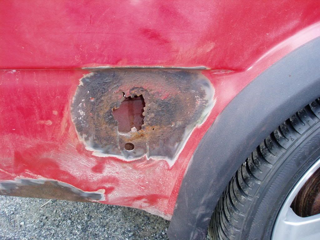

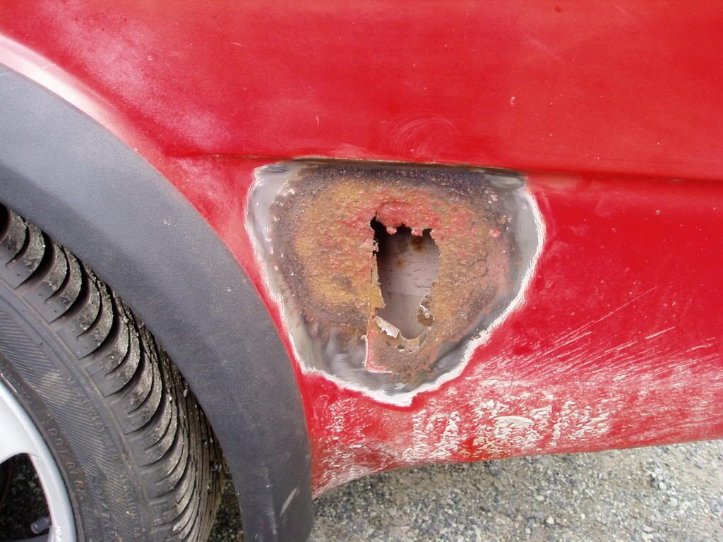

Jetta85 Skrevet August 3, 2006 Forfatter Rapporter Share Skrevet August 3, 2006 men sånn som her, er det noen som vet om jeg burde ha på no mer enn zink-spray?? på undersiden skal jeg ha på no sparkel Siter Volkswagen - das Auto Lenke til kommentar Del på andre sider More sharing options...

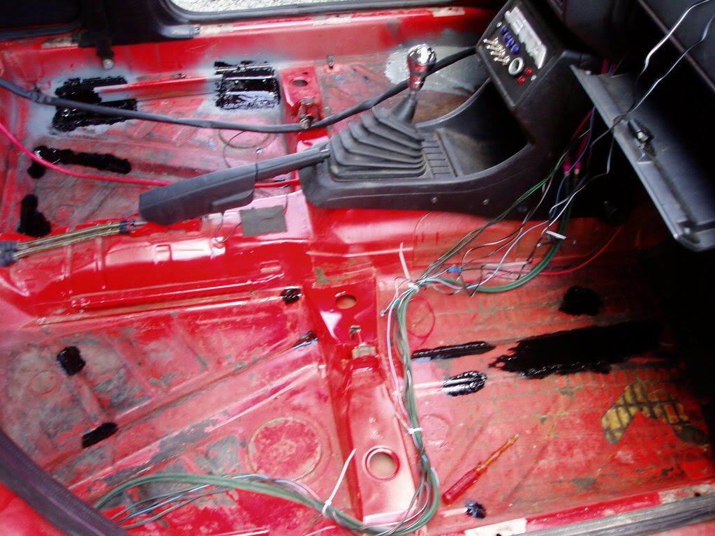

Jetta85 Skrevet August 3, 2006 Forfatter Rapporter Share Skrevet August 3, 2006 I dag har jeg fjernet en del overflaterust på gulvet. Fant ut at den zink-sprayen ikke holdt så godt på sveisinga, så malte over med rustkiller-maling. Siter Volkswagen - das Auto Lenke til kommentar Del på andre sider More sharing options...
Jetta85 Skrevet August 3, 2006 Forfatter Rapporter Share Skrevet August 3, 2006 Tok også å klinte på no tectyl-lignende masse oppå der igjen, egentlig til understellet da... hehe :D Siter Volkswagen - das Auto Lenke til kommentar Del på andre sider More sharing options...

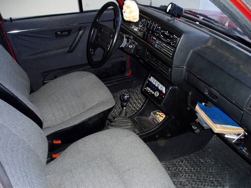

Jetta85 Skrevet August 4, 2006 Forfatter Rapporter Share Skrevet August 4, 2006 satt inn interiøret igjen i dag :) Siter Volkswagen - das Auto Lenke til kommentar Del på andre sider More sharing options...
