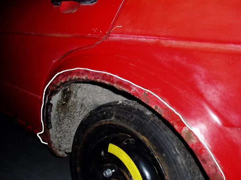

fått sveist igjen ny plate der du kappa ut rust?? liker å se på sånt arbeid:D for jeg holder på med det samme skjøl.. men litt mere rust på min da:shake :P

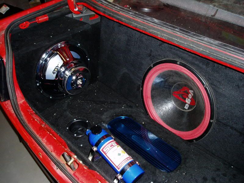

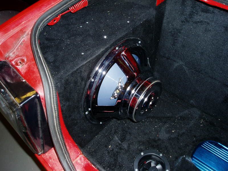

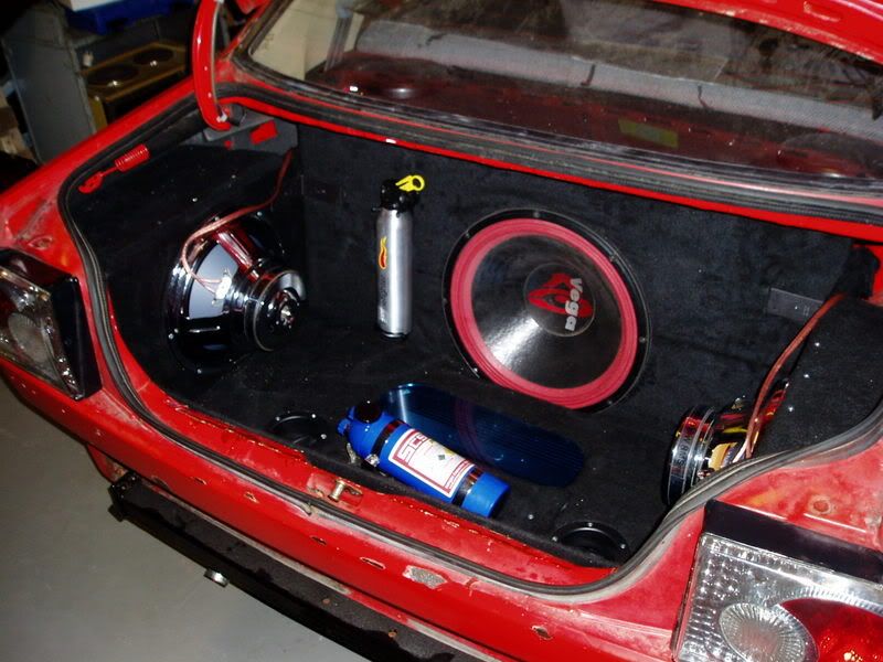

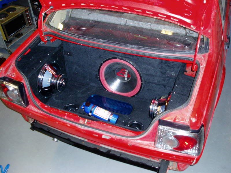

Har ikke fått gjort det enda ;) men bygde litt på sida i dag og satt inn en sub til

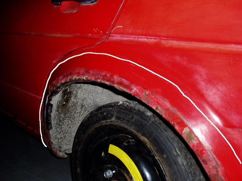

har du kjøpt skjerm??
dei som eg kjøpte hos krogslund var til golf men funka fint på jetta.

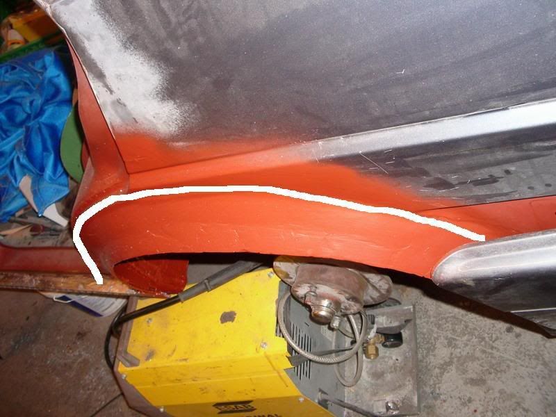

da kapper du på innsida av døra og ned til kanalen og ca 2-3 cm under profilen som er på sida av bilen. så falsa eg kanten rundt og sveiste på.
før du kapper så er det lurt å skaffe skjermkanten/sida først
