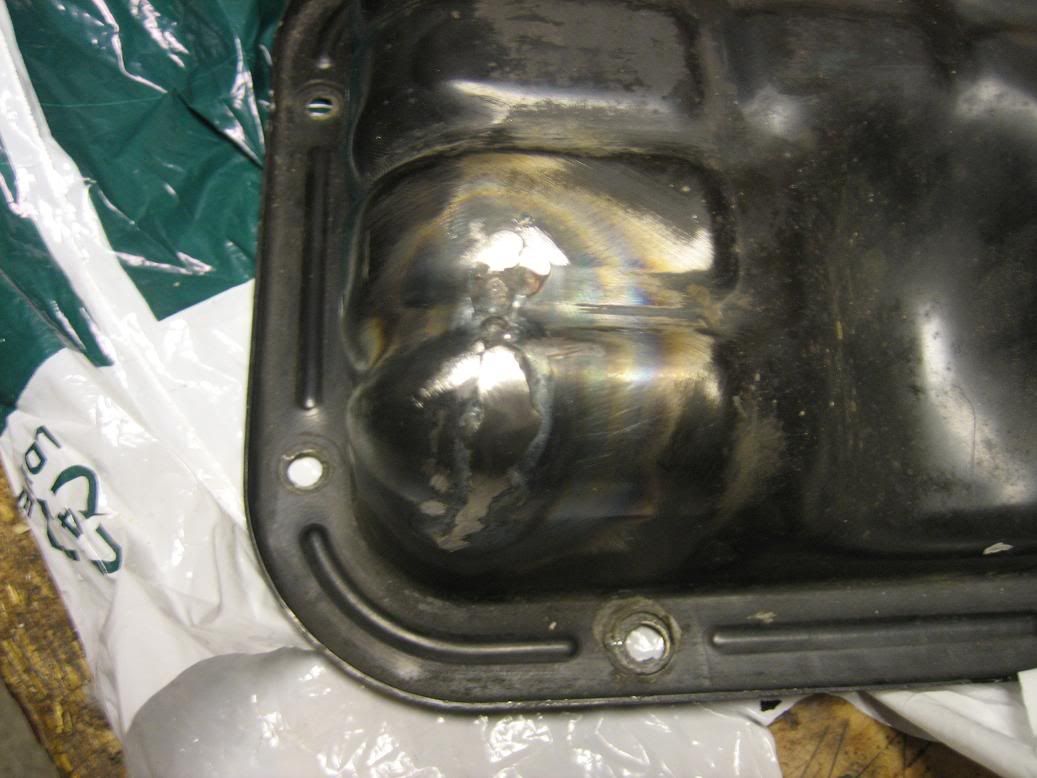

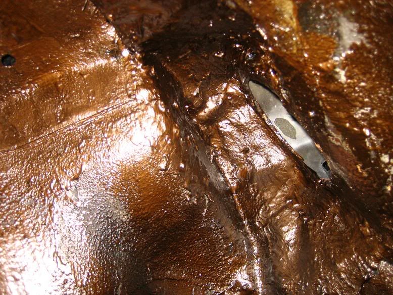

Så gikk jeg i gang med og fikse eksosanlegg, det gikk heller dårlig da vinkelsliperen kilte seg fast når eksosanlegget datt ned, og den lagde et fint hakk i bunnpanna som spylte meg full i olje der jeg lå
Sveiste den sammen igjen og fikk ferdig eksosanlegget iallefall.
Sånn ble det altså seende ut:

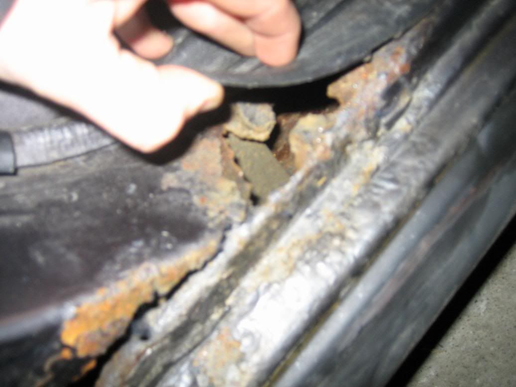

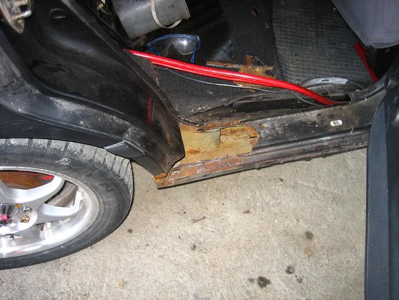

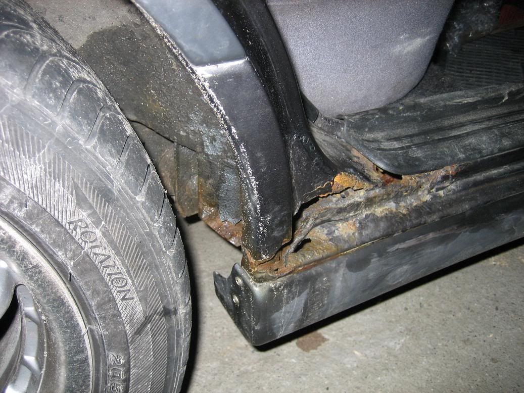

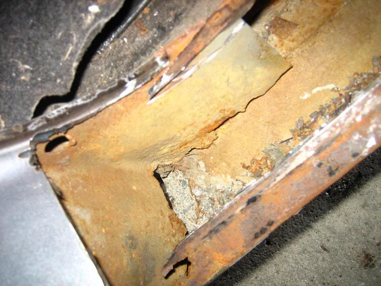

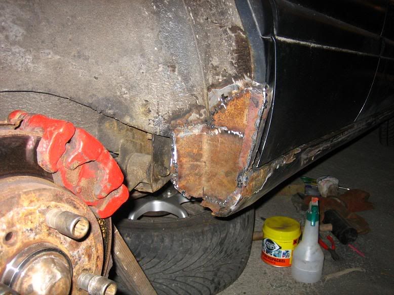

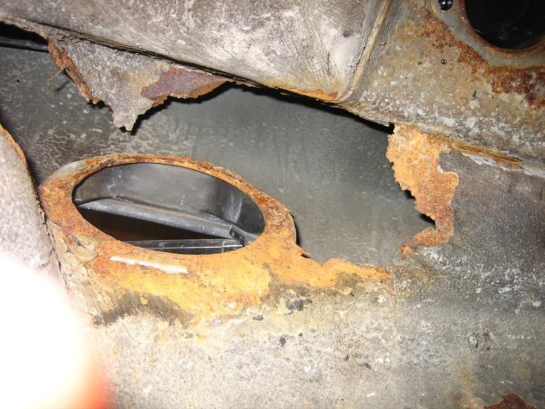

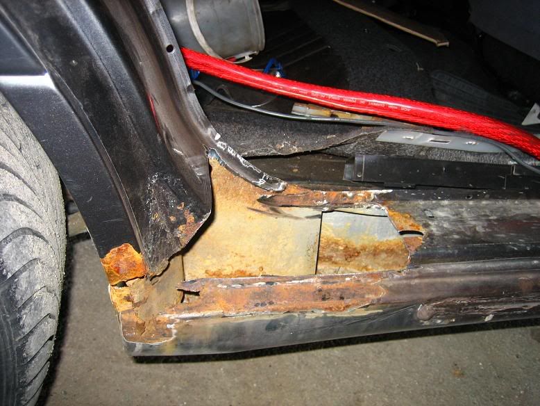

Så var det bare og sette igang med rusta i kanalene bak.

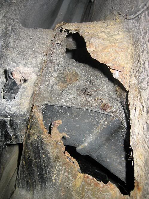

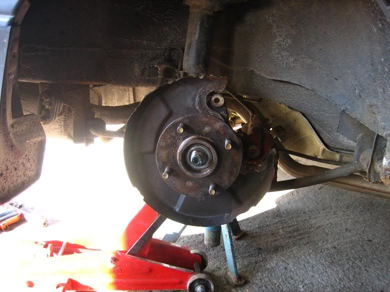

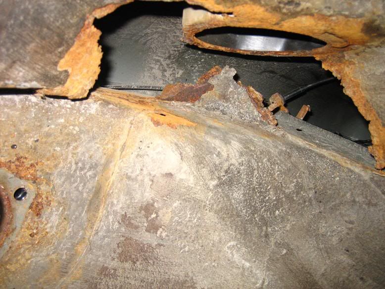

De var helt ihjelrusta, både fra oppsida og innsida av hjulbuene:
Rundt bensinrøret mitt:

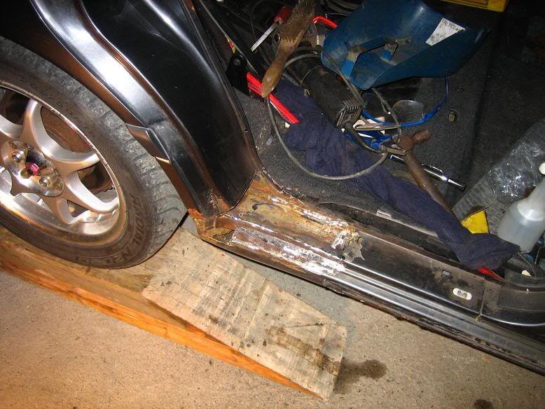

Begynnt og kappe:

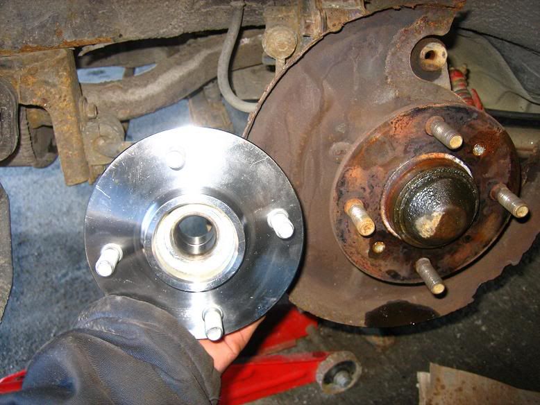

Blei lei av og kappe så bytta et hjullager i steden for:

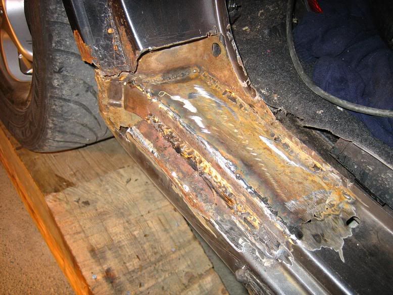

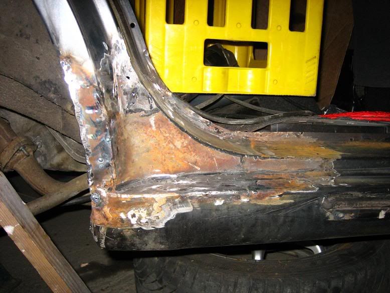

Sveiste sammen igjen:

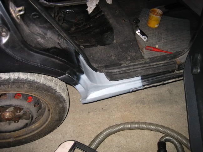

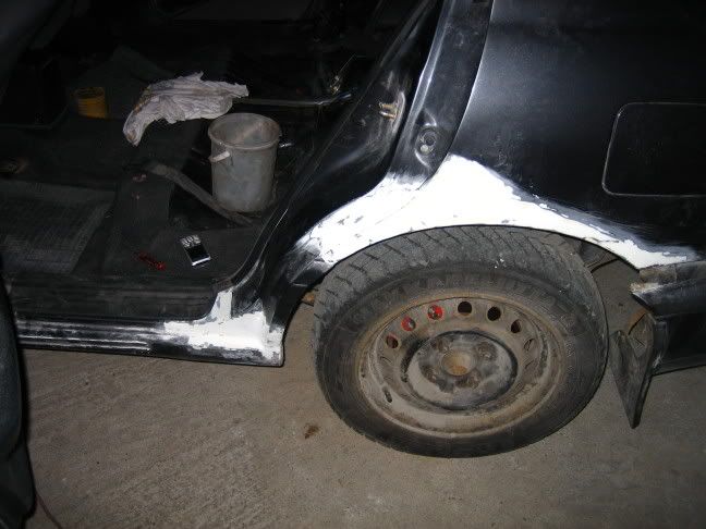

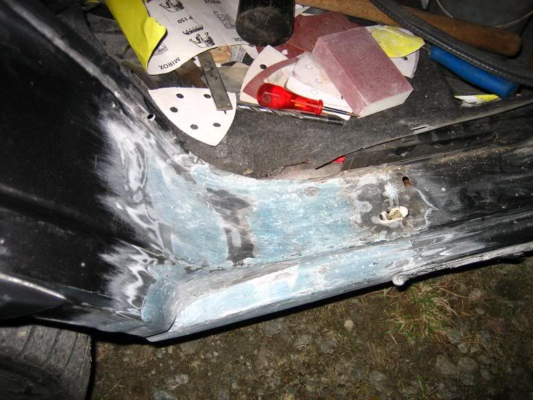

Sparkel er fint og ha :) :
Andre sida nesten ferdig sparkla:

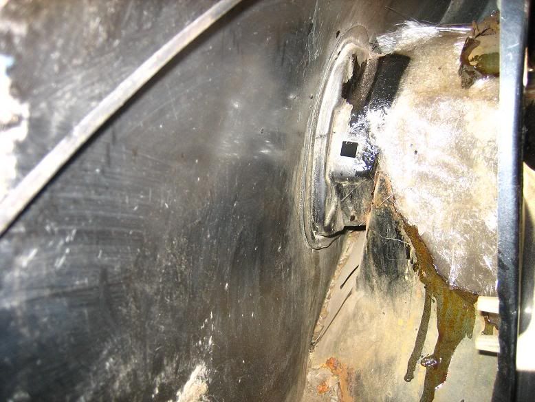

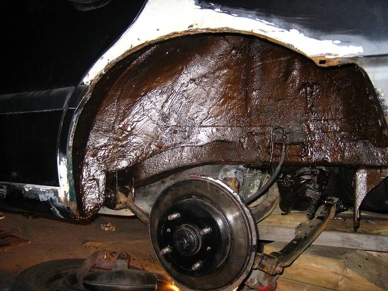

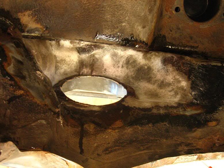

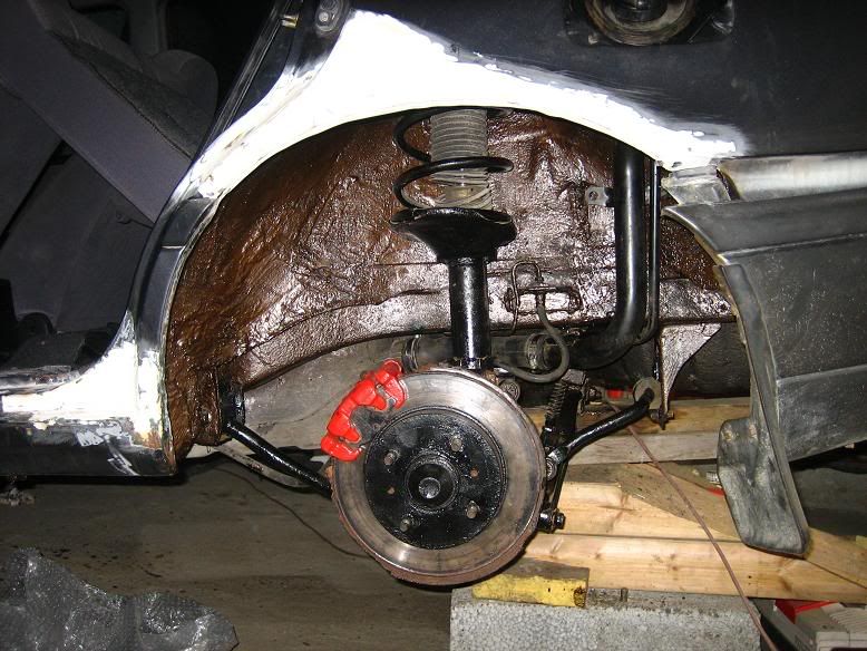

Så var det og ta fatt på hjulbuen som var i ganske så dårlig stand ja. Bygde hele greia opp med glassfiber, før jeg tectylerte alle hjulbuer og malte hele bilen under på nytt:

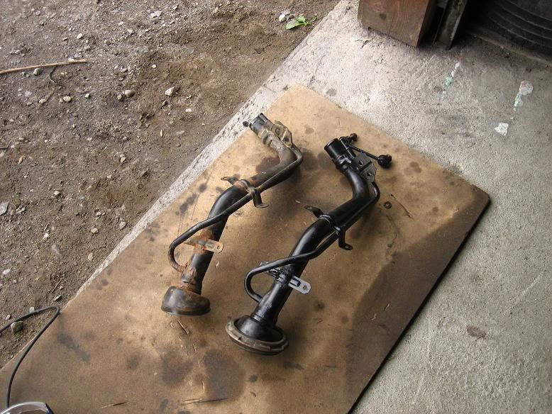

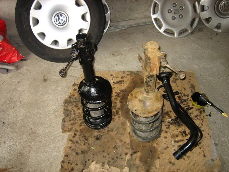

Bensinrøret ble da selfølgelig byttet i samme slengen.

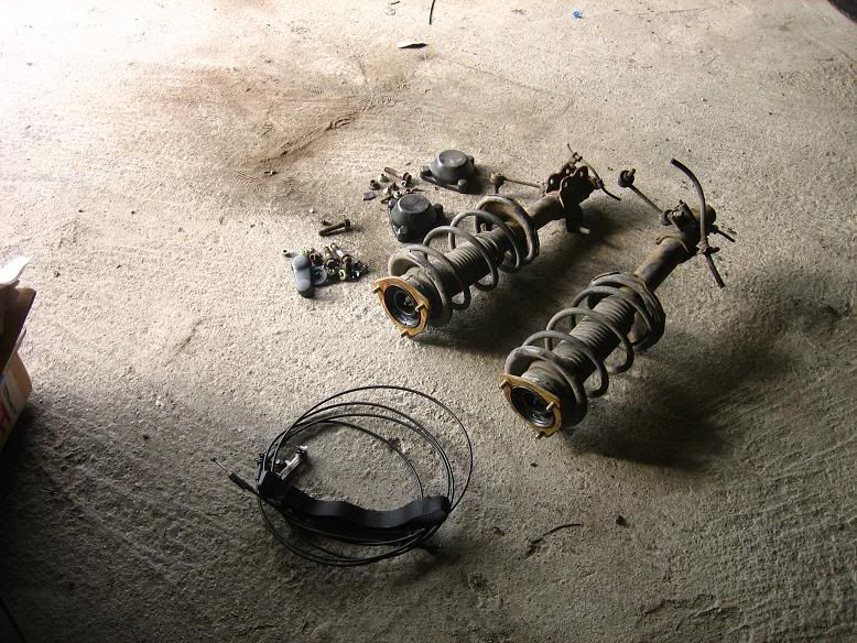

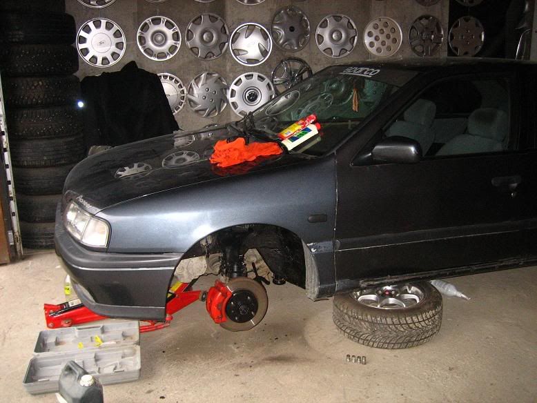

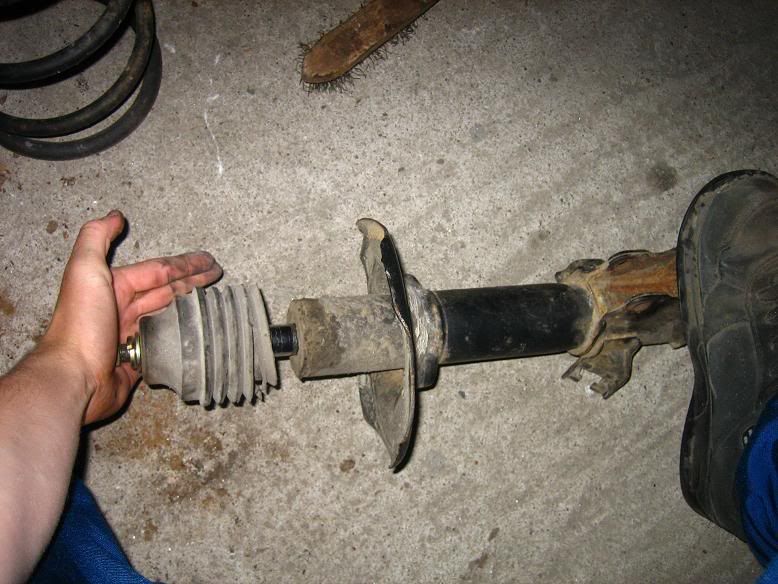

Samme med dempere og fjærer som var i ganske dårlig stand (senkesett er på vei):

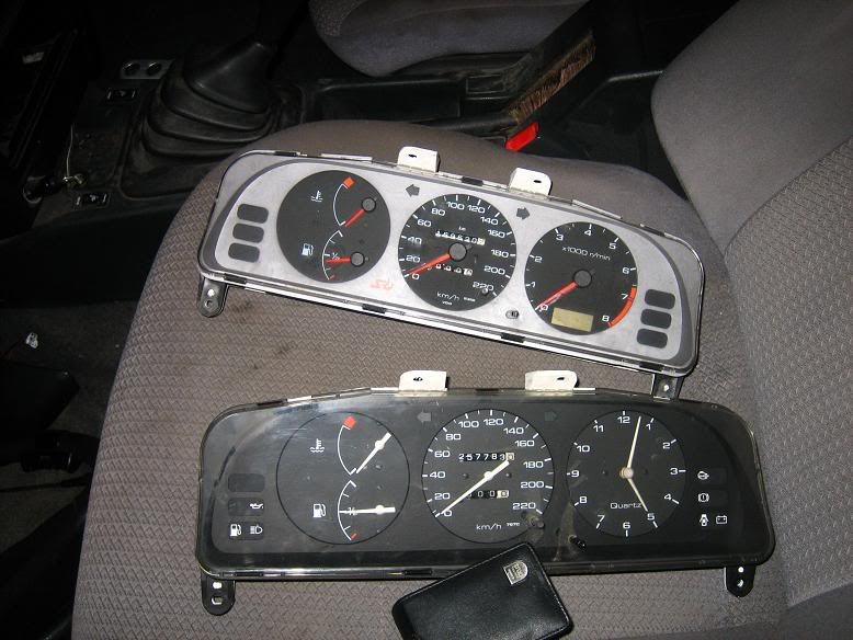

Lx blir orginalt levert med klokke der som turtellern skal være
Så dette måtte jeg selfølgelig fikse på, bytta ut med et speedometer fra SRI:

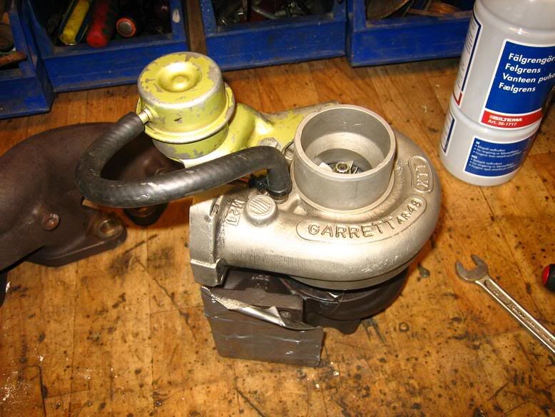

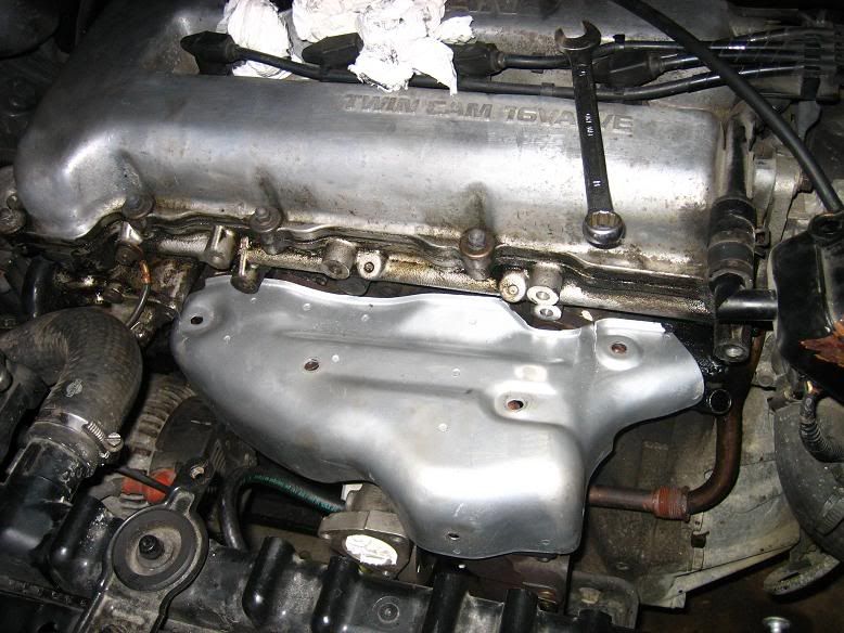

Fant ut at 116hk er ikke store greiene, og hadde jo vært kjekt med noe som alle andre ikke har.

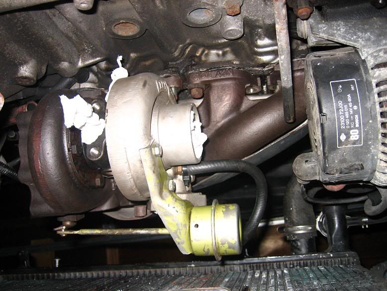

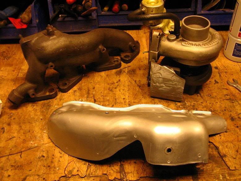

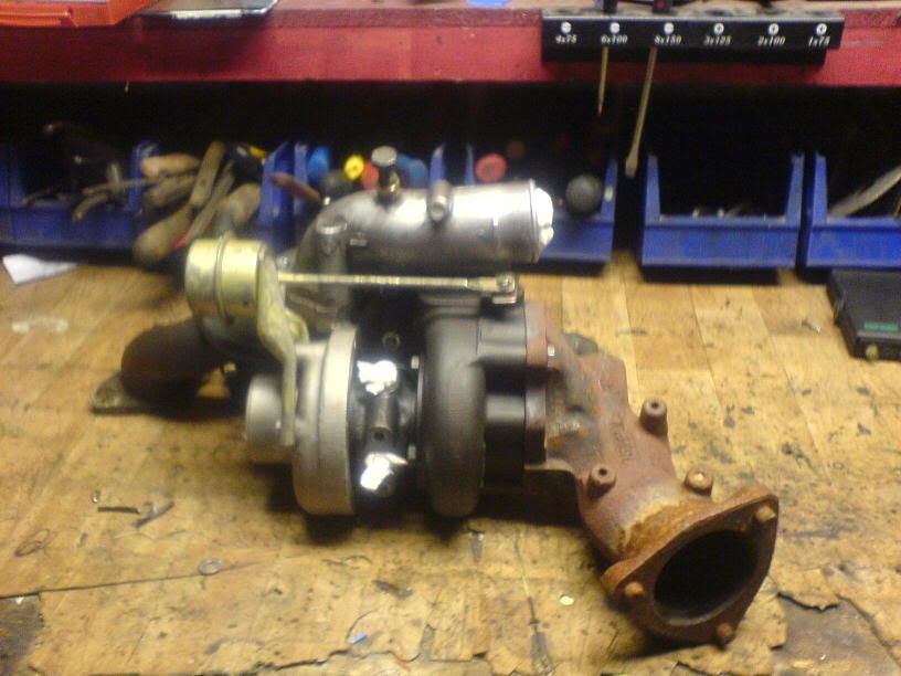

Det ble da til at jeg fikk skaffa meg greenrør og turbo fra en Nissan 200sx S14.
En Garrett T25 turbo.

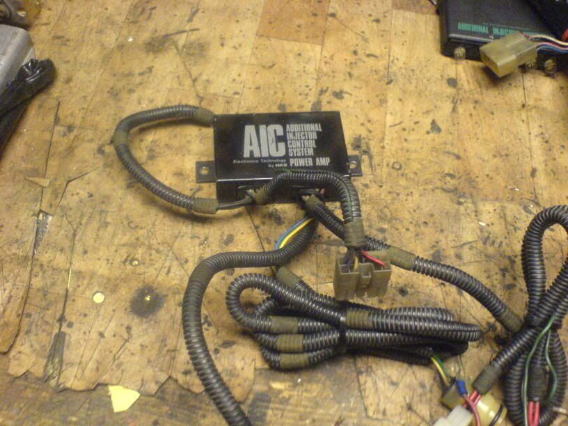

Og handlet inn et HKS tillegsprut for og gi den nok bensin.
Dyser kommer vel i nærmeste framtid i posten
Samme med senkesett for og holde den litt bedre på veien.
Vil ikke si så altfor mye om videre planer enda da jeg ikke er helt sikker på hvordan det blir, men skal oppdatere når det skjer noe :)
Kan nå nevne at slanger og koblinger til turbo + ic blir sikkert bestilt i neste uke.
Og en bredbåndslambda må jeg vel også ha, så om jeg finner en jeg liker til fin pris så blir nok det også bestilt.
Har prøvemontert turbo og sjekket at alt passer, det gjorde det.

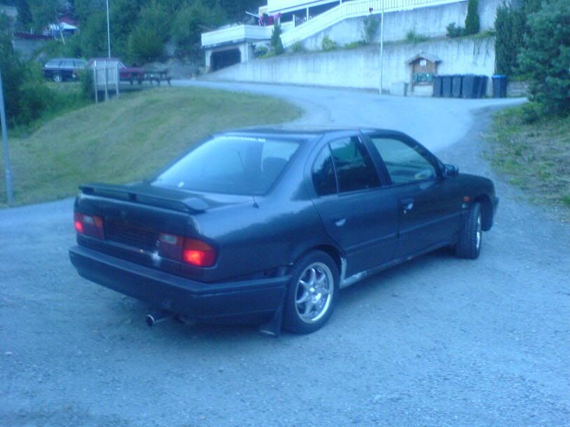

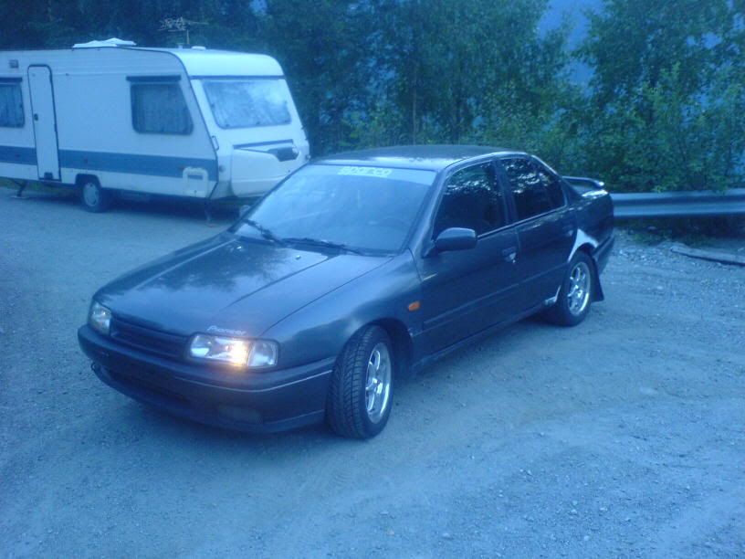

Legger ved noen bilder av deler og hvordan den er nå.
