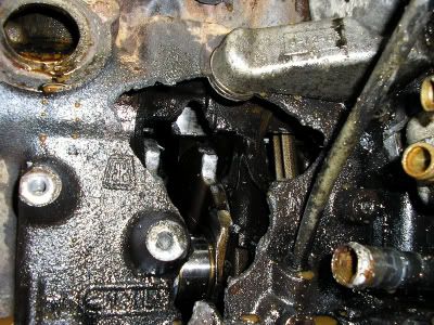

Den hadde jeg i 3 år før den tok kvelden.
1.8 KR motor med neddreide stempler, orginale råder, g60 toppakning, 440ccm dyser, egen laget eksos og innsugs manifoil, RS2 dyserekke, 2x eksos kammer, Garret t3 0.48 eksos. Målte 243 hk på hjulene på 1.4 bar med g måler. Kjører også digifant med egen mappet chip.
