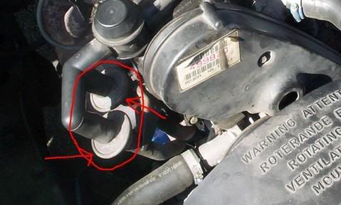

GjerstaN^ Skrevet August 7, 2006 Rapporter Share Skrevet August 7, 2006 Bytt disse da de er fulle av sot. Det er mest sannsynlig årsaken! Siter Lenke til kommentar Del på andre sider More sharing options...
Aeomholt Skrevet August 8, 2006 Rapporter Share Skrevet August 8, 2006 EGR ventiler. Sjekk også røret som går rundt og bak motoren hvis ventilene er tette. Siter Jo mer man lærer, jo mer skjønner man at man ikke kan. Lenke til kommentar Del på andre sider More sharing options...

GjerstaN^ Skrevet August 8, 2006 Rapporter Share Skrevet August 8, 2006 i mitt tilfelle har dette med å bytte egr ventilene hjulpet enormt!! den er mer lett startet enn før da bilen er varm. De jeg hadde var fulle av sot! fikk tips av onkelen min som hadde hatt det samme problemet og byttet egr ventilene, det hjalp der også. Siter Lenke til kommentar Del på andre sider More sharing options...

thomassj Skrevet August 8, 2006 Forfatter Rapporter Share Skrevet August 8, 2006 tok av agr slange å lot den ligge løst å vips bilen starter lett igjen;) men problemet er da altså at motoren ikke klarer å kvitte seg med all bensindampen... Siter 95 Golf 3 94 Audi 80 competition, oppe å går med megasquirt 85 Volvo 740 88 Volvo 740 delebil 87 Volvo 240 Stv Lenke til kommentar Del på andre sider More sharing options...
