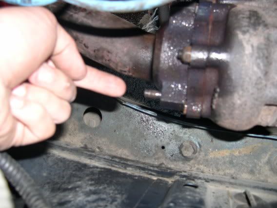

Hva mener du? Er bare å løsne skruene som holder den fast?
Løsne/fjern mellom-aksling, skru løs girkassetravers, deretter tar du skruene som sitter mellom girkasse og motor.
Før du begynner med dette, må du selvsagt koble fra eventuelle ledninger, og ta løs girstanga. Du trenger ikke å fjerne girstanga, men det er veldig praktisk når du skal ha kassen opp igjen..

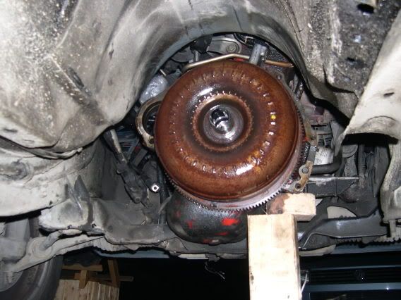

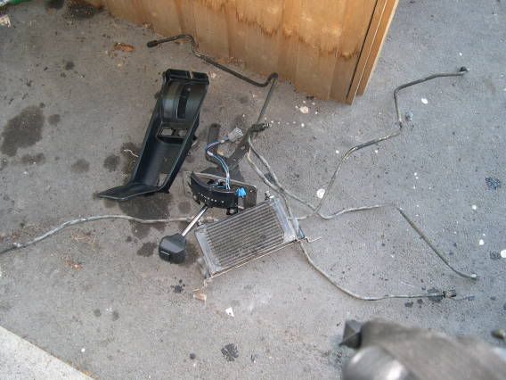

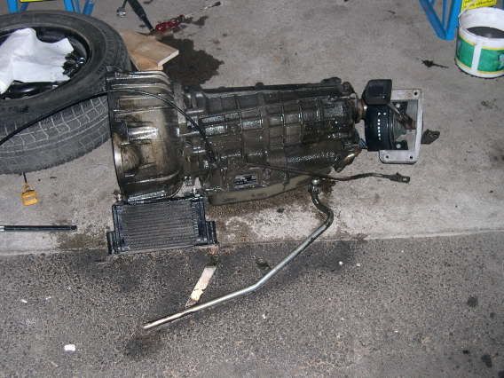

nå er alle boltene fjernet samt. starter, ledninger koblet fra, mellomakslingen er av. downpipen borte, kickdownen koblet fra. girspaken, olje rør til girkassa fjernet. er det noe igjen?
Er det bare å rykke girkassa bakover så løsner den?
noe jeg bør passe på nå som jeg skal ha den ned på gulvet?
sett jekken din oppunder...for du må kjøre girkassa litt bakover (5-7cm) før du kan ta den ned... og da bare slipper du jekken forsiktig ned :)
Når du skal montere manuell-kassa, så gjørdu det i motsatt rekkefølge... Vurder å kjøpe Girkasse-adapter til jekken din:) koster 399,- på torshov hvertfal..

adapteret var ingen dum ide for skaffe det når jeg skal montere den nye kassa.
